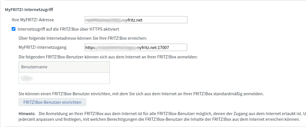

        @wendy2702 sagte in TR-064 und ioBroker nicht im lokalem Netz:
        da die FB IP nicht im Internet sichtbar ist
        Jetzt habe ich gerade mal versucht, die Adresse meiner Fritzbox einzugeben, welche im Setup der Fritzbox steht, scheiter aber daran, dass der Adapter in dem entsprechendem Feld nur 25 Zeichen zuläßt :-(
        Gibt es vielleicht irgendwo ein config-file des Adapters, in dem man die Adresse eintragen kann, ohne diese Zeichenbeschränkung, da die Adresse 41 Zeichen lang ist?
