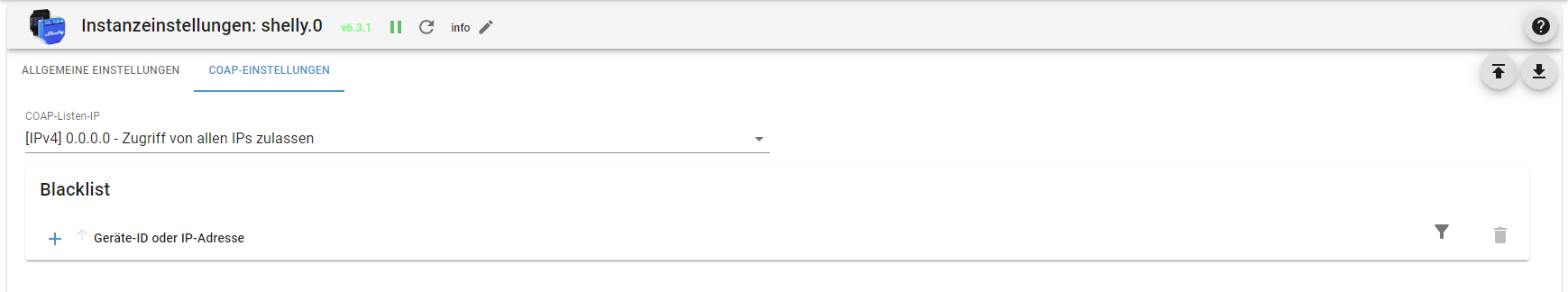

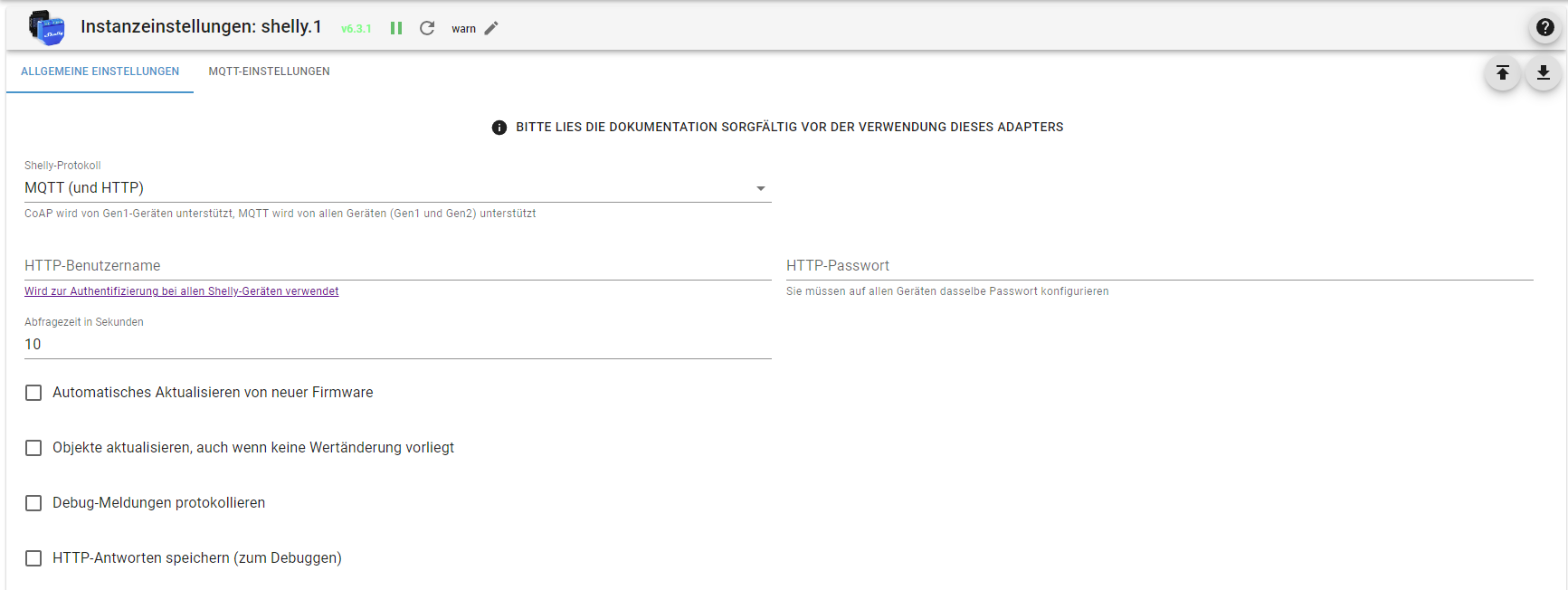

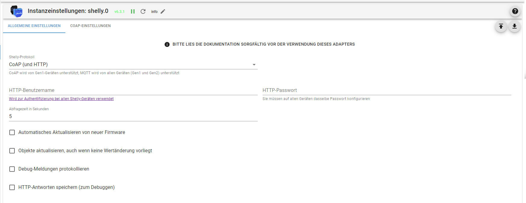

    @wendy2702 hehe, ich hab dein posting kurz gesehn. ;) da hattest du CoAP mit MQTT verwechselt.
    das was du jetzt schreibst, ist, daß man da seine APP daten reinschreiben muss. genau so falsch.
    ich versteh zwar nicht, was für @gluecksmann der shelly adapter und shuttercontrol miteinander zu tun hat, aber wenns ihn glücklich macht:
    d3214971-2451-40e8-bf4c-78af82e3ebc0-grafik.png 5f416291-28d6-460e-849d-1d8a45ad3b63-grafik.png
    d929cfb3-1d53-434e-bfdc-11192da7807c-grafik.png c7384e86-52db-4ac7-9379-0075dd9a9f99-grafik.png
    gruß vom Woody

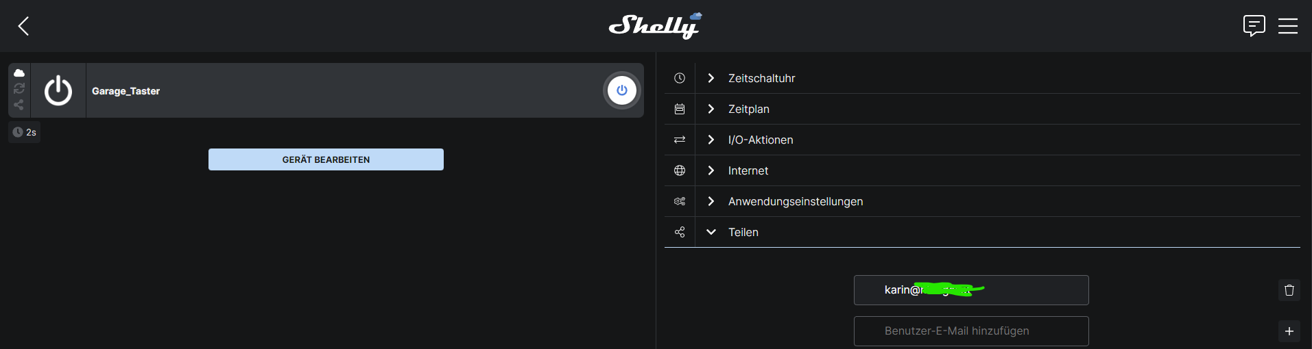

        @wendy2702 ? du meinst die https://home.shelly.cloud/#/dashboard seite?
        das sind deine accountdaten, genauso wie für die APP.
        gruß vom Woody
        • da_WoodyD da_Woody
          wendy2702W Online
          wendy2702W Online
          wendy2702
          @da_woody sagte in Shelly richtig eingerichtet:

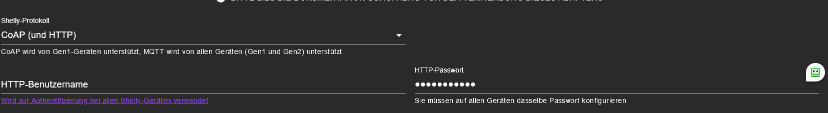

          Nein,
          ich meine die Daten die man hier eingibt:
          • wendy2702W wendy2702
            Nein,
            da_WoodyD Offline
            da_WoodyD Offline
            da_Woody
            @wendy2702 ah! :)
            wesweil ich ja oben schon schrieb: da hat nix zu suchen, sofern der shelly nicht gesperrt ist.
            gruß vom Woody

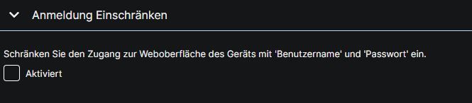

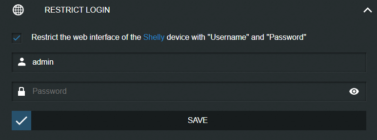

              • RoddiEFR Offline
                RoddiEFR Offline
                RoddiEF
                schrieb am zuletzt editiert von RoddiEF
                Das wird gemeint sein denke ich. Damit kann man den Zugang zum Shelly über die Web-Oberfläche sperren.
                Wenn man hier Benutzer & Passwort eingetragen hat, muss das auch beim Adapter gemacht werden.

                    Generell: Username und Passwort im Adapter AUSSCHLIESSLICH dann eintragen, wenn die Shellys restricted login konfiguriert haben.
