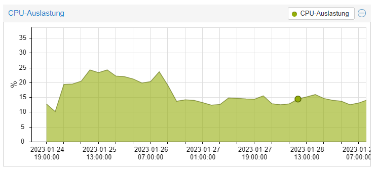

            ManfredHi
            schrieb am zuletzt editiert von ManfredHi
            @thomas-braun sagte in objects.jsonl:
            Ich frag mich nur warum jetzt redis eingesetzt wird.
            Ich hatte komischerweise immer eine hohe Auslastung des durch den iobroker.js-controller. Der lag immer so bei 70-90%.
            Seit ich das auf redis umgestellt hab ist die Auslastung auf ca. 15% gefallen. Und es läuft jetzt viel flüssiger als vorher.
