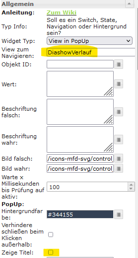

          @hiltex ich nehme für solche Dinge:
          dieses Widget und stelle dann eben die View zum navigieren ein und nehme den Haken raus (siehe Bild)

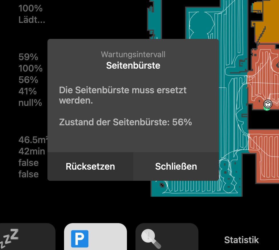

                          Ein Beispiel für einen einfachen Dialog:
                          <div class="dialog-header">Seitenbürste</div>
                          <div class="dialog-content">Die Seitenbürste muss ersetzt werden.</div>
                          <div class="dialog-content">Zustand der Seitenbürste: {mihome-vacuum.0.consumable.side_brush}%</div>
                          <div class="dialog-buttons">
                          <button class="dialog-button half-1" onClick="vis.setValue('mihome-vacuum.0.consumable.side_brush_reset', true);">Rücksetzen</button>
                          <button type="button" class="dialog-button half-2" role="button" title="Close">Schließen</button>
                          </div>
                          Der Code vom Schließen-Button ist recht unsauber und eher als Relikt meiner vielen Versuche zu betrachten.
                          @djmarc75 sagte in Dialog schließen mit onClick?:
                          dadurch wird die Titelzeile ausgeblendet.... diese Titelzeile enthält ja das "x" zum schliessen.
                          Mach doch einfach mal und teste es ob das für Deine Ansprüche passt.
                          CSS ist kein Problem für mich. Ich formatiere mir das alles, wie ich es benötige. Nur die Funktion des Schließen-Buttons fehlt noch.
                          Btw: Nur dass ihr euch nicht wundert - der Dialog macht so keinen Sinn. Der Button zum Öffnen wird dynamisch eingeblendet, wenn es Zeit wird, die Bürste zu tauschen.
