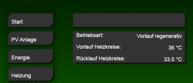

    1. Buttonaufbau - Ich verwende gerade Inventwo Universal Button
    Diese habe ich als Background angelegt in 2 Ebenen.
    Untere Ebene mit Rechtsausrichtung der Werte Und Absatzumbruch für jede Zeile per Html über Beschriftung z.B. falsch.
    Obere Ebene mit halber Breite für die Zuordnung der Werte und Trennschatten ausgeschaltet, so das es am Ende wie eine Fläche aussieht. Geht das eleganter bzw. einfacher zu lösen?

        zu 2. Die Anordnung habe ich so ganz gut im Griff, nur das man nicht so einfach die Zustände anpassen kann, da zuviel in einem Button steht. Somit kann der Text aus meiner Sicht nur über Blockly und eigenen Datenpunkt geändert werden.
