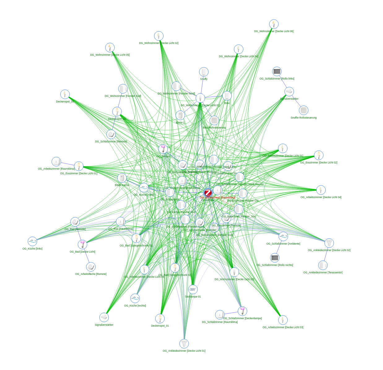

      Die Netzwerk Grafik ist ein nice to have Beiwerk, sagt nicht wirklich etwas aus, mein Temp. Sensor ist Rot aber schickt fleißig Daten.

        Ja, die angezeigten Empfangswerte scheinen mir auch sehr von der Interpretation des jeweiligen Gerätes abzuhängen. Nous Thermometer mit Displays sind trotz rot und Werten von 10 stabil am Daten senden, Sonoff Thermometer verlieren mit den selben Werten regelmässig die Verbindung und bleiben offline.
