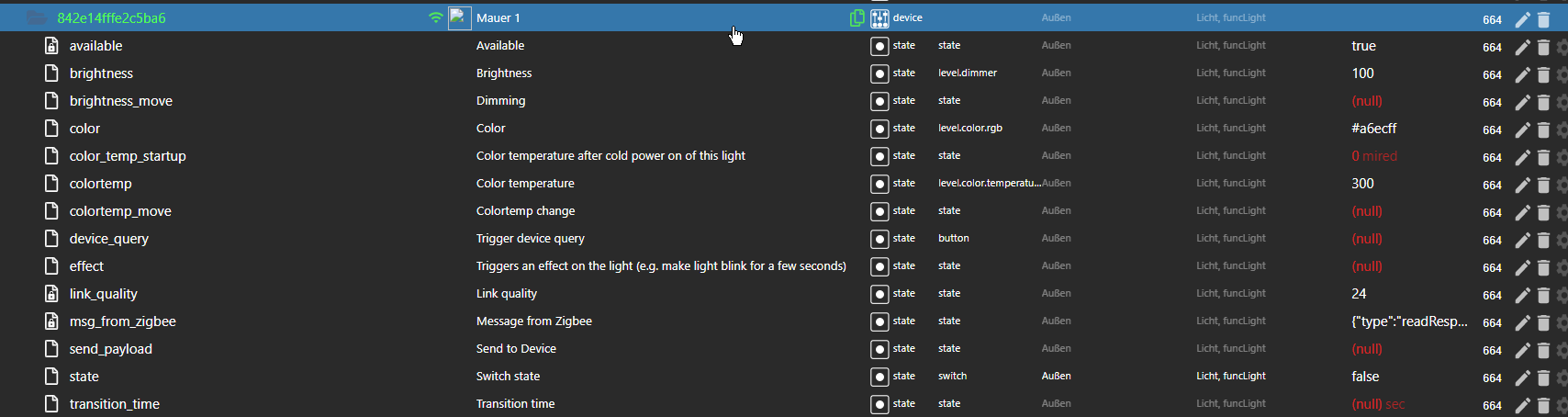

    1. Der zuvor angelegte Datenpunkt lässt sich als Taster nicht klicken, obwohl Write = True. Hat damit quasi keine Funktion in Google Home.
    2. Auch automatisch erzeugte Datenpunkte wie z.B. Zigbee Devices, denen ich einen Raum mitgebe, werden nicht in Google Home angezeigt.

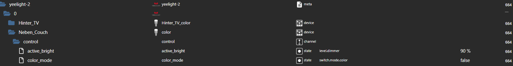

    1. Die 2 Yeelight Devices tauchen jeweils 5x in Google Home auf.
    1. Der Status von Devices stimmt nicht immer. Das Gerät hier wird z.B. immer wieder auf angeschaltet 1% gestellt, obwohl die Lampe aus ist.

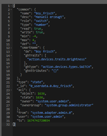

          @meister-mopper Danke für deinen Kommentar.
          zu 1. Danke für den Tip. Ich habe weiter herum experimentiert, aber der Switch / Button lässt sich in Google Home nicht anklicken.
          Mein Ziel ist hier ein Button, den ich über Google Home von False auf True stellen kann.
          Desweiteren ist es bei einem 2. Datenpunkt das Ziel, dass ich einen Slider oder ähnliches zum ziehen habe. Es handelt sich quasi um einen Countdown, den ich setzen können will.
          Wie kann ich hier minimum und maximum definieren?
          Aktuell hab ich den Datenpunkt als Switch und Brightness definiert. Die Min -4 und Max 4 ignoriert er aber und zeigt nur 0 - 100 an.
