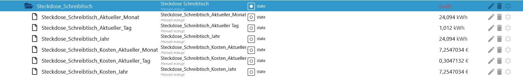

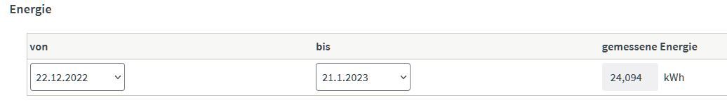

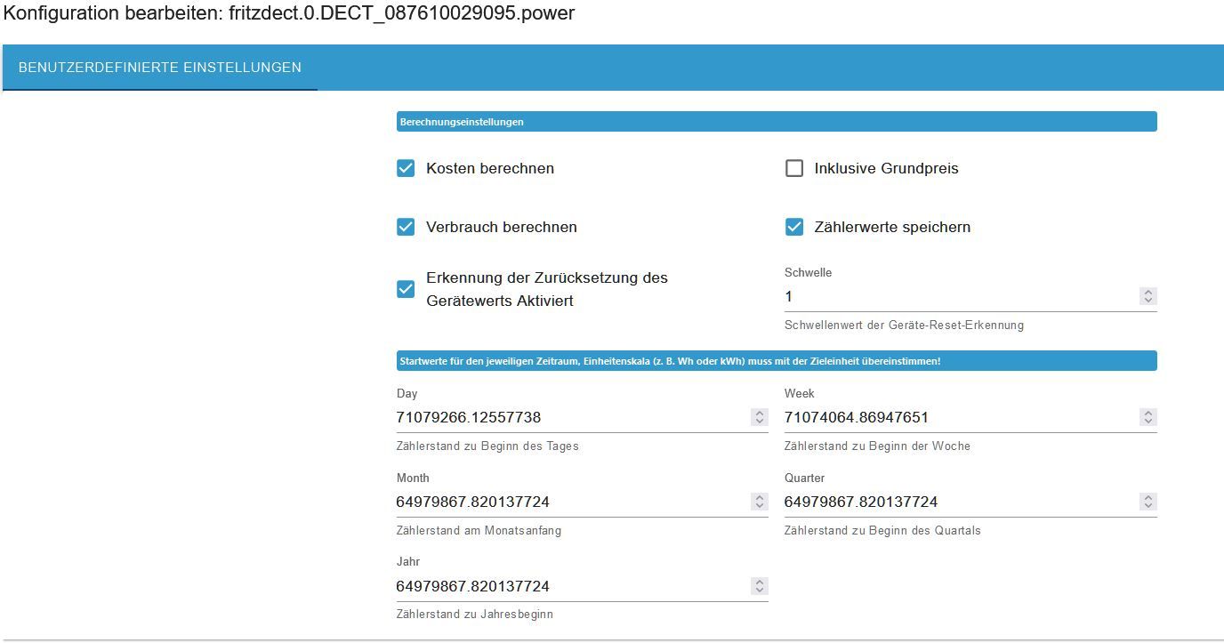

    Hallo Zusammen,
    ich verzweifle wieder mal am Sourceanalytix.
    Die ausgegebenen Werte sind komplett daneben.
    Irgendwas mache ich falsch, aber ich komme nicht dahinter.
    Wert der Steckdose aus der Fritzbox.
    Wert aus der AVM-Steckdose
    Einstellungen für den Sourceanalytix (Hier sind die unten aufgeführten Werte utopisch.
    Meine Berechnungen aus dem Script
    Der AVM-Adapter läuft bei mir seit 3 Jahren, der Wert im SA hat nie gestimmt.
    Was mache ich falsch, oder bin ich zu blöd?
    Danke für einen Denkanstoß

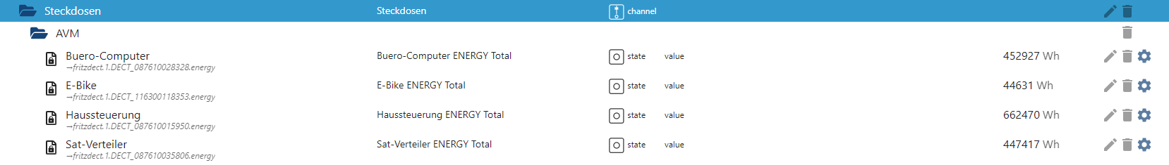

      Ich logge mit SA nicht den actualPower Datenpunkt sondern den EnergyTotal Datenpunkt. Und das funktioniert einwandfrei.
      Habe dafür für jede Dose einen alias angelegt und der wird dann geloggt.

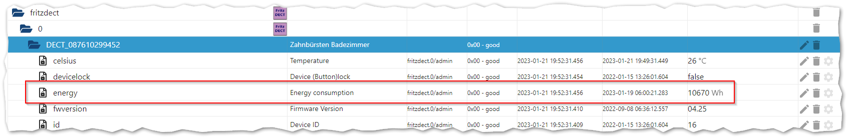

        @gregors der Power Datenpunkt ist der falsche, da wird die aktuelle Leistung angezeigt. Du brauchst einen "Leistung über Zeit" Datenpunkt der eine Einheit wie kWh oder Wh hat.
        Energy wäre bei mir der richtige
