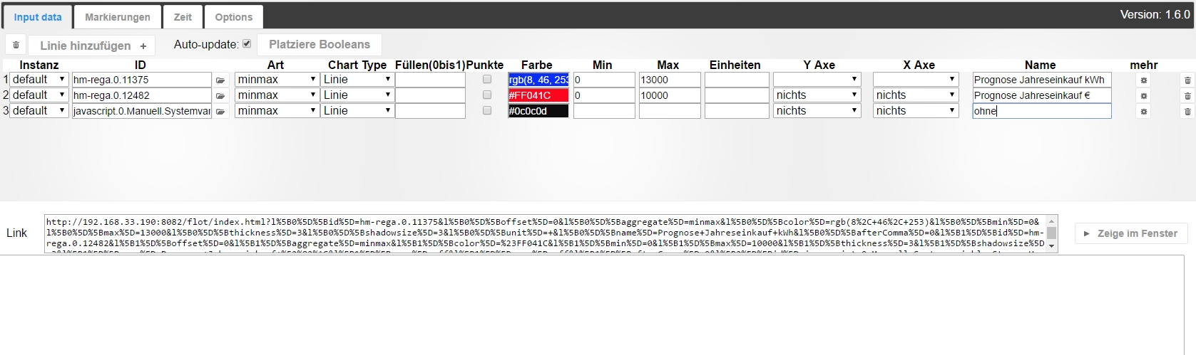

    Hallo, habe zwei Probleme mit der Konfiguration eines flot Charts. Vielleicht könnt Ihr mir ja helfen
    Ist eine Anzeige meines Stromeinkauf. Hat drei Input Werte
    1. Stromeinkauf kWh wird täglich aktualisiert
    2. Stromeinkauf € wird täglich aktualisiert
    3. Vorjahresverbrauch kWh wird Anfang des Jahres aktualisiert und dient nur der Markierung
    Problem 1
    Der Vorjahresverbrauch für die Markierung soll nicht in der Legende auftauchen.
    Problem 2
    Gibt es eine Möglichkeit den Wert des Vorjahresverbrauchs zusätzlich als Zahl anzuzeigen. Der Wert soll natürlich automatisch aus dem Wert erzeugt werden.
    Falls noch weitere Informationen notwendig sind, bitte eine kurze Info
    Danke schon mal im Vorraus
    Gruß Zippo

        Hallo Rainer, genau das ist mein Problem.
        Ich kann unter Markierung nur Datenpunkte auswählen die ich bei Input Data gesetzt habe. Eine freie Auswahl geht nicht
        Gruß Andreas

          • HomoranH Nicht stören
            Jetzt weiß ich was du falsch machst :D
            Der erste Wert dient nur dazu an welcher y-Achse sich die Markierung orientieren soll.
            Den eigentlichen Wert, bzw Datenpunkt holst du dir in der zweiten oder/und dritten Spalte.
            http://www.iobroker.net/?page_id=198&la … sparameter
            Rainer

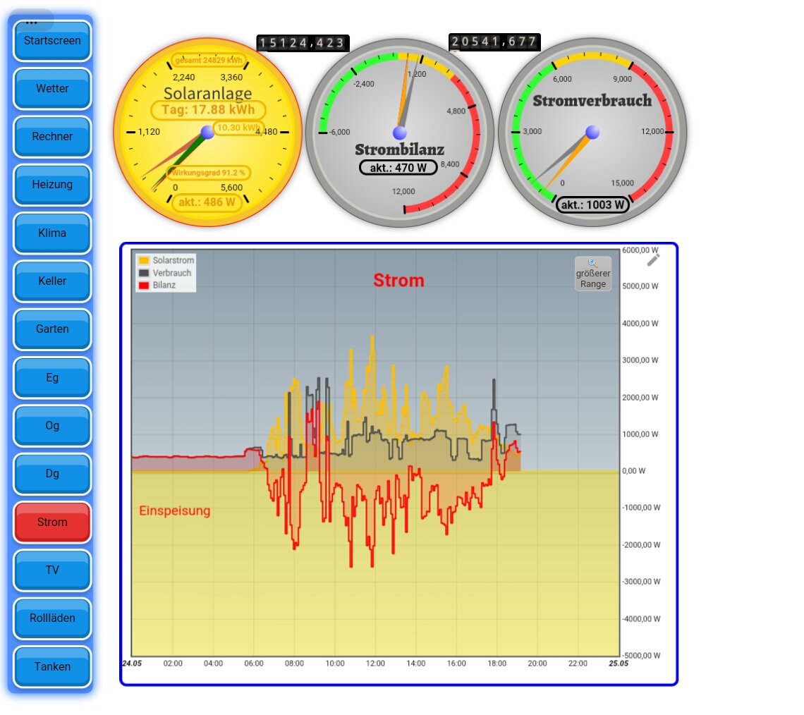

                  @Zippolighter:
                  Problem 2
                  Gibt es eine Möglichkeit den Wert des Vorjahresverbrauchs zusätzlich als Zahl anzuzeigen. Der Wert soll natürlich automatisch aus dem Wert erzeugt werden. `
                  Wie wurde dieses Problem gelöst? Wie kann ich den Wert selbst (= z.B. "453") anzeigen lassen?
