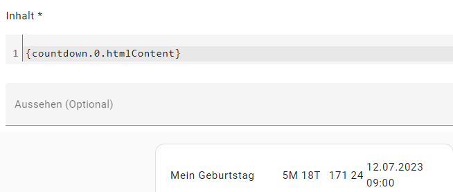

            A Offline
            A Offline
            adsfa
            schrieb am zuletzt editiert von adsfa
            @david-g
            ich habe testweise den Datenpunkt in eine andere Karte hinzugefügt und den Namen daraus entnommen.
            Nein, bin zuhause.
            EDIT:
            Vielen dank!! Es funktioniert - das ist ja wirklich cool. Jetzt muss ich nur noch die Überschrift hinzufügen und die Tabelle etwas formatieren.
            Ich schaue mir auch gleich mal die tabellen aus deiner Signatur an. Wusste gar nicht, dass man Datenpunkte so nutzen kann. Ich habe die immer über die Einstellungen im Objekt zu Lovelance hinzugefügt.

              David G.D Online
              David G.D Online
              David G.
              @adsfa sagte in Lovelance - html oder json in Tabelle darstellen:
              Nein, bin zuhause.
              War auf die Version von lovelace bezogen ^^.
              Aber cool, dass es jetzt klappt.
              Jo, so kannst du sämtliche Daten aus Datenpunkten darstellen. Das sind sogenannte Bindings. Darin kannst du sogar rechnen und mit wenn/dann bestimmte Dinge ein und ausblenden.
              Die html bearbeiten ist was schwierig.
              Da ist es leichter sich aus der anderen Datei selber eine zu erstellen.
