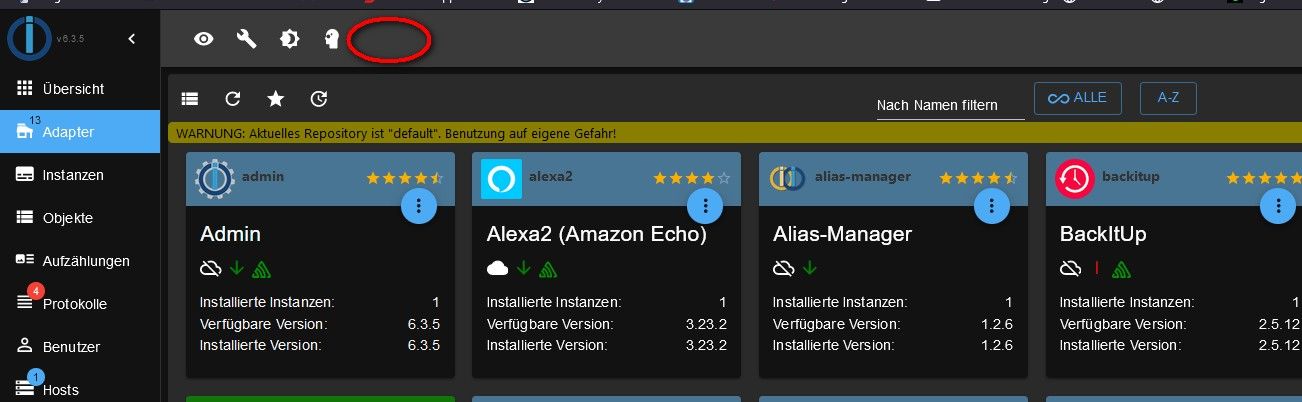

      DJMarc75
      @uhu01
      Expertenmodus aktivieren :)

          • DJMarc75D DJMarc75
            @uhu01
            UHU01U Offline
            UHU01U Offline
            UHU01
            @djmarc75 Danke 😁

                @uhu01 sagte in Adapterinstallation geändert?:
                Und mein JS-Controler den JAva-Scripts Adapter? Der ist auf 6.1.4
                js controller ist ganz was anderes als der js-Adapter!!
                letzterer ist überall auf 6.1.4
                github:	6.1.4
                latest:	6.1.4 for 67 days
                stable:	6.1.4 for 67 days
