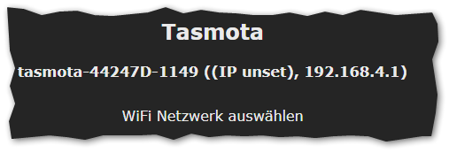

          @dieter_p perfekt, das ist die Lösung die ich gesucht hatte. Ich hatte das per Backlog-Befehl versucht (auf diverse Arten, einen leeren Parameter kann man da so nicht übergeben). Da gab es dann zwar einen AccessPoint und konnte die 192.168.4.1 pingen, aber nicht ansprechen.
          Vermutlich war das Ding dann gemäß @dp20eic Hinweis im WifiConfig Mode 4
          Nun meldet es sich so:
