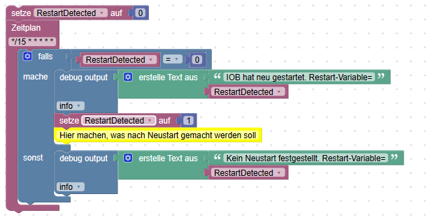

            Im Prinzip könnte man ja ein Script machen? So vielleicht?
            Grüße, Bernd
            W 1 Antwort Letzte Antwort

              @bernd33-1 Bringt Dir alles nix, wenn iobroker nicht mehr startet, weil es durch den Stromausfall das Filesystem geschrottet hat oder Ähnliches. Nicht an den Symptomen herumdoktorn, sondern die Ursache beheben (in dem Fall eben für eventuelle Stromausfälle vorsorgen)!
              Gruss, Jürgen
