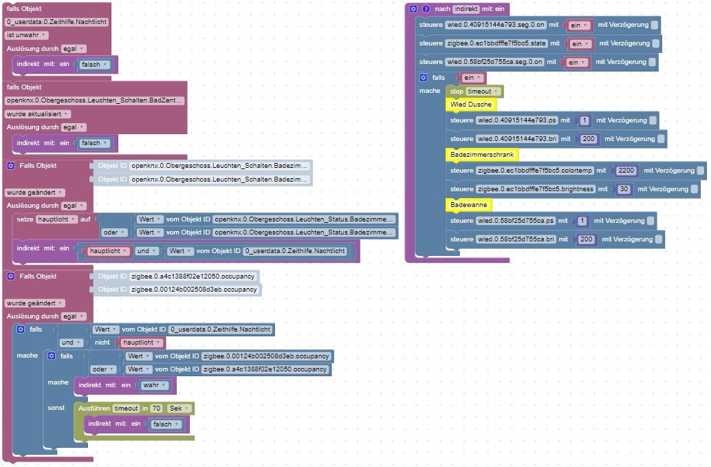

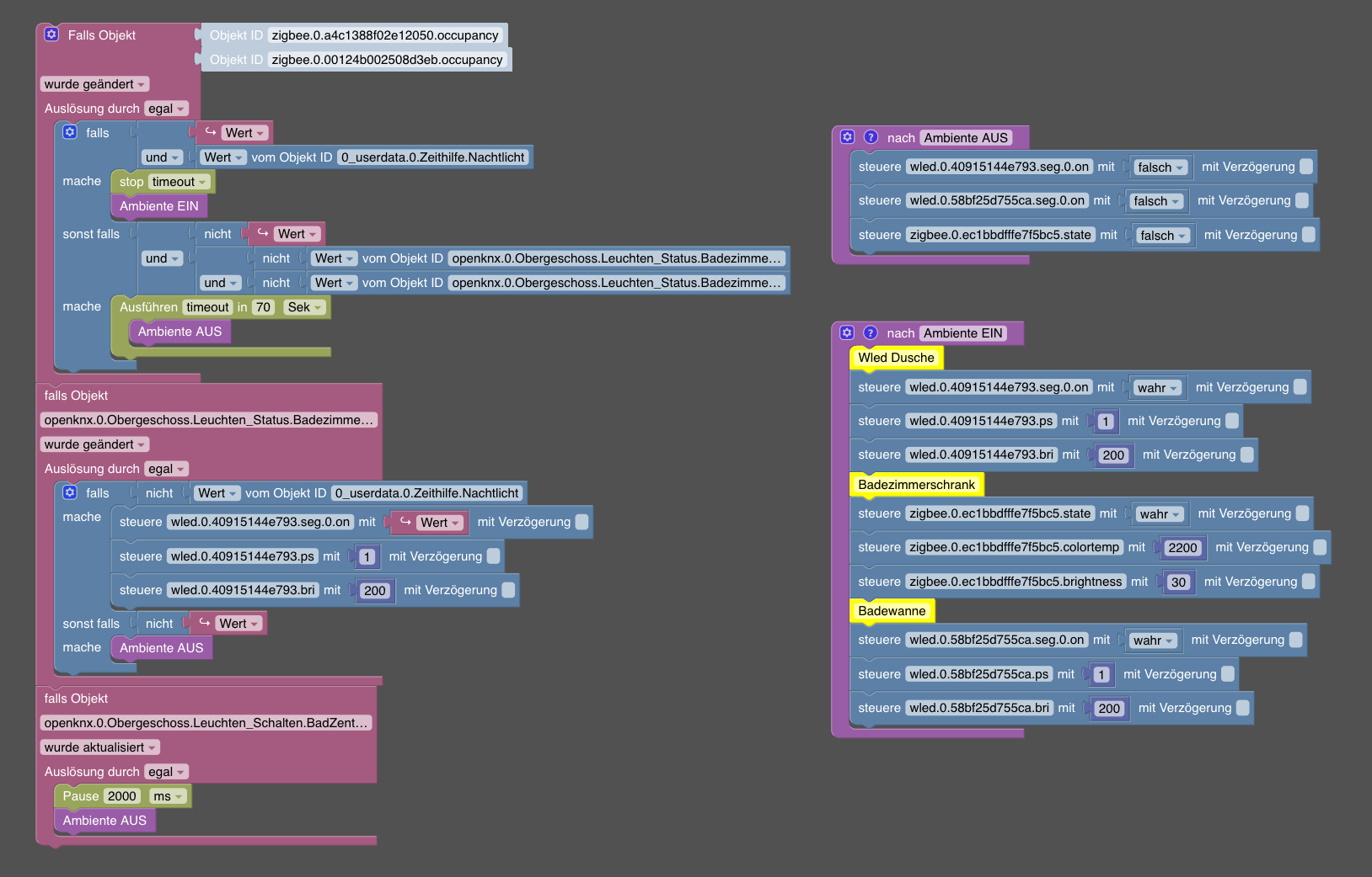

      Hallo zusammen, ich hab nun schon verschiedene Sachen probiert aber irgendwie hab ich scheinbar immer Konflikte in meinen Skripten.
      Wichtige info: Die OpenKNX Datenpunkte BadezimmerBad und Duschnische sind vertauscht! Also Nische ist Bad und Bad ist Nische.
      Das Problem die indirekte Beleuchtung geht an oder bleibt an ohne das sie es soll und die Wled-Duschnische bleibt nicht an wenn sie es soll.
      So da es eine sehr umfangreiche Sache ist: Folgendes ist gewünscht:
      1. Wenn jemand ins Bad geht, soll wenn Nachtlicht true ist (Datenpunkt der für bestimmte Uhrzeiten auf true/false gesetzt wird, weil das mit Datum/Zeit immer Probleme gab) die indirekte Beleuchtung an gehen (Badewanne/Duschnische/Waschtisch).
      2. Wenn eins der Hauptlichter (BadzimmerBad/Dusche) an ist soll Wärend die indirekte Beleuchtung an ist ebenfalls anbleiben wenn Nachtlicht Aktiv (in der Dusche/Badewanne wird man von den BWM´s nicht gesehen (hier werden die Hauptleuchten später auch gedimmt)).
      3. Wenn ich ZentralAus kurz Trigger soll alles ausgehen
      4. Wenn Nachtlich false soll Wled-Duschenische geschaltet werden wenn Badezimmer Bad angehen.
      Hier mal der Aktuellestand.

      • Cinimod
        Cinimod Most Active @Bacado last edited by
        @bacado
        Ich hab mal ein bisschen rum gespielt, probier das mal so wenn du magst :
        <variables>
           <variable type="timeout" id="timeout">timeout</variable>
         </variables>
         <block type="on_ext" id="j8_`4~cpCPE+u0W{rYf}" x="-1348" y="2170">
           <mutation xmlns="http://www.w3.org/1999/xhtml" items="2"></mutation>
           <value name="OID0">
             <shadow type="field_oid" id="htu}?{I[PQ#tF`*Zl!4T">
               <field name="oid">zigbee.0.a4c1388f02e12050.occupancy</field>
             </shadow>

        • paul53
          paul53 @Bacado last edited by
          @bacado sagte: Folgendes ist gewünscht:
          Vorschlag:
           <variables>
             <variable id="?,h:f}.OAF+=$YSwL[!l">ein</variable>
             <variable id="fD`y8)BjvBmZkIjCGMx{">hauptlicht</variable>
           </variables>
           <block type="on" id="ym3sQ8a-q/XTHHF1Y88{" x="-312" y="1762">
             <field name="OID">0_userdata.0.Zeithilfe.Nachtlicht</field>
             <field name="CONDITION">false</field>
             <statement name="STATEMENT">
               <block type="procedures_callnoreturn" id="h~hZ3xG^YW`?9c_P[3FF" inline="true">
                 <mutation name="indirekt">
                   <arg name="ein"></arg>
                 </mutation>
                 <value name="ARG0">
                   <block type="logic_boolean" id="f8b`vpNoSSw/Rv[5!v=v">
                   </block>
                 </value>
               </block>
             </statement>
             <next>
               <block type="on" id="a[0,K7vQk)?uxvvavMSr">
                 <field name="OID">openknx.0.Obergeschoss.Leuchten_Schalten.BadZentralAus</field>
                   <block type="procedures_callnoreturn" id="8+$*ao{u4Wj#G!z!oUYk" inline="true">
                     </mutation>
                     <value name="ARG0">
                       <block type="logic_boolean" id="-X[uhrtK)o!*)iczOc_l">
                       </block>
                     </value>
                   </block>
                 </statement>
                 <next>
                   <block type="on_ext" id="5NROZ2ogdfnre9OGiQLj">
                     <value name="OID0">
                       <shadow type="field_oid" id="Rm,b,s8RBf*[:)V,D#/z">
                         <field name="oid">openknx.0.Obergeschoss.Leuchten_Schalten.Badezimmer_Bad_Ein_aus</field>
                       </shadow>
                     </value>
                     <value name="OID1">
                       <shadow type="field_oid" id="gXG7N:PVaT,1DM6@8[nF">
                         <field name="oid">openknx.0.Obergeschoss.Leuchten_Schalten.Badezimmer_Dusche_Ein_aus</field>
                       </shadow>
                     </value>
                       <block type="variables_set" id="(R3,*r;9o4*9ya%(Ox+{">
                         <field name="VAR" id="fD`y8)BjvBmZkIjCGMx{">hauptlicht</field>
                         <value name="VALUE">
                           <block type="logic_operation" id="3Ur#1_WV_~e#|tV3e01l" inline="false">
                             <field name="OP">OR</field>
                             <value name="A">
                               <block type="get_value" id="9z%H}x.LDxSu%PuME.~)">
                                 <field name="OID">openknx.0.Obergeschoss.Leuchten_Status.Badezimmer_Bad_Ein_aus</field>
                               </block>
                             </value>
                             <value name="B">
                               <block type="get_value" id="3(6c/{Brvkxi5obj0#Ya">
                                 <field name="OID">openknx.0.Obergeschoss.Leuchten_Status.Badezimmer_Dusche_Ein_aus</field>
                               </block>
                             </value>
                           </block>
                         </value>
                         <next>
                           <block type="procedures_callnoreturn" id="A_)6$~d|I+ag?OnlV?f^" inline="true">
                             </mutation>
                             <value name="ARG0">
                               <block type="logic_operation" id="#^G(+x[YF,!iimi3TQ6U">
                                 <field name="OP">AND</field>
                                 <value name="A">
                                   <block type="variables_get" id="@/ZI%]2+(M]T~J2,p.?Q">
                                   </block>
                                 </value>
                                 <value name="B">
                                   <block type="get_value" id="i)|[#gQ!1D/oblvmfs*a">
                                   </block>
                                 </value>
                               </block>
                             </value>
                           </block>
                         </next>
                       </block>
                     </statement>
                     <next>
                       <block type="on_ext" id="]tl|pI^Zy14-K9!@Iaok">
                         <value name="OID0">
                           <shadow type="field_oid" id="7),$o:5!ozN1WSxlV#Tw">
                           </shadow>
                         </value>
                         <value name="OID1">
                           <shadow type="field_oid" id="o^|0q5]U`2?^iqQ@jTIy">
                             <field name="oid">zigbee.0.00124b002508d3eb.occupancy</field>
                           </shadow>
                         </value>
                           <block type="controls_if" id="!5:*;E=DoNK[_bk;@Wai">
                             <value name="IF0">
                               <block type="logic_operation" id="u9T@:){.loez-HMVOClJ" inline="false">
                                 <value name="A">
                                   <block type="get_value" id="3_.[tN$7uzx6ItGm:CK{">
                                   </block>
                                 </value>
                                 <value name="B">
                                   <block type="logic_negate" id="lC_L:cY=0A_x.4bi8`.=">
                                     <value name="BOOL">
                                       <block type="variables_get" id="^F^K42WT$Z=[;gLiPY7/">
                                       </block>
                                     </value>
                                   </block>
                                 </value>
                               </block>
                             </value>
                             <statement name="DO0">
                               <block type="controls_if" id="k#ljA},8~6yz*F((;wmY">
                                 <value name="IF0">
                                   <block type="logic_operation" id="d8*dsIQob;fuktj47_bF" inline="false">
                                     <value name="A">
                                       <block type="get_value" id=")y]prKI~2rckQq9,R)(.">
                                         <field name="OID">zigbee.0.00124b002508d3eb.occupancy</field>
                                       </block>
                                     </value>
                                     <value name="B">
                                       <block type="get_value" id="Uaf*xd*W.o**nrIyf=Rs">
                                         <field name="OID">zigbee.0.a4c1388f02e12050.occupancy</field>
                                       </block>
                                     </value>
                                   </block>
                                 </value>
                                   <block type="procedures_callnoreturn" id="{mLh[m_L*t9,esucYy)#" inline="true">
                                     </mutation>
                                     <value name="ARG0">
                                       <block type="logic_boolean" id="de(/JP/O*Z:v/0_gd`bo">
                                       </block>
                                     </value>
                                   </block>
                                 </statement>
                                 <statement name="ELSE">
                                   <block type="timeouts_settimeout" id=".m-G8rv8F(f]?*9LY}$e">
                                     <field name="DELAY">70</field>
                                       <block type="procedures_callnoreturn" id="n;yhcacp`4EUDW!:%r(Z" inline="true">
                                         </mutation>
                                         <value name="ARG0">
                                           <block type="logic_boolean" id="S*lz`ILNUW-wv0%ToC8U">
                                           </block>
                                         </value>
                                       </block>
                                     </statement>
                                   </block>
                                 </statement>
                               </block>
                             </statement>
                           </block>
                         </statement>
                       </block>
                     </next>
                   </block>
                 </next>
               </block>
             </next>
           </block>
           <block type="procedures_defnoreturn" id="NEip`/m*@B5EXT+aE*!^" x="538" y="1763">
             <mutation>
               <arg name="ein" varid="?,h:f}.OAF+=$YSwL[!l"></arg>
             </mutation>
             <field name="NAME">indirekt</field>
             <statement name="STACK">
               <block type="control" id="nF:y6{O~,-7o,LYlP1hu">
                 <field name="OID">wled.0.40915144e793.seg.0.on</field>
                   <block type="variables_get" id="]oV,_3($m,h.dze$3ic`">
                     <field name="VAR" id="?,h:f}.OAF+=$YSwL[!l">ein</field>
                   </block>
                 </value>
                 <next>
                   <block type="control" id="%X{hE3sFXP6l;q`}%/sR">
                     <field name="OID">zigbee.0.ec1bbdfffe7f5bc5.state</field>
                       <block type="variables_get" id="ZD!;u*H/wlYx`A!5;Zv~">
                       </block>
                     </value>
                     <next>
                       <block type="control" id="Wa_UUjmCDr:yop^[OWVI">
                         <field name="OID">wled.0.58bf25d755ca.seg.0.on</field>
                           <block type="variables_get" id="^7W?EQ3YI/ol(ZdbPA2)">
                           </block>
                         </value>
                         <next>
                           <block type="controls_if" id="SAxk7Uc(dE[TZ$@Q2E?q">
                             <value name="IF0">
                               <block type="variables_get" id="SVV]sWc}W9QV4UmhX2S4">
                               </block>
                             </value>
                               <block type="timeouts_cleartimeout" id="dQvjSEVQ+F1XU`BchX*C">
                                 <next>
                                   <block type="comment" id="Z%a?UBi^j~KNs2nQOY$*">
                                     <field name="COMMENT">Wled Dusche</field>
                                     <next>
                                       <block type="control" id="{y;-AaPonj%HO.$CochM">
                                         <field name="OID">wled.0.40915144e793.ps</field>
                                           <block type="math_number" id=",Z*@~I*HxVF~u9Xo?PJA">
                                             <field name="NUM">1</field>
                                           </block>
                                         </value>
                                         <next>
                                           <block type="control" id="OE6CHy@M|(6-0;{BrG`h">
                                             <field name="OID">wled.0.40915144e793.bri</field>
                                               <block type="math_number" id="C|x4hmzZbewM5%I#53{3">
                                                 <field name="NUM">200</field>
                                               </block>
                                             </value>
                                             <next>
                                               <block type="comment" id="pd61e/P=*$qJUQi{?Fjc">
                                                 <field name="COMMENT">Badezimmerschrank</field>
                                                 <next>
                                                   <block type="control" id="VHOa=9Z2%7kMu:DLrwj$">
                                                     <field name="OID">zigbee.0.ec1bbdfffe7f5bc5.colortemp</field>
                                                       <block type="math_number" id="g)[f1U]Y8%5Og,pgSocz">
                                                         <field name="NUM">2200</field>
                                                       </block>
                                                     </value>
                                                     <next>
                                                       <block type="control" id="9j^wMSxRhQ9rrt!VX([r">
                                                         <field name="OID">zigbee.0.ec1bbdfffe7f5bc5.brightness</field>
                                                           <block type="math_number" id="ngt!{os6yB(.Qy-cN9cK">
                                                             <field name="NUM">30</field>
                                                           </block>
                                                         </value>
                                                         <next>
                                                           <block type="comment" id="b5N:p5UR`u%`]Ea1}Ajv">
                                                             <field name="COMMENT">Badewanne</field>
                                                             <next>
                                                               <block type="control" id="]UV+%]3KtV|;O[2a=k0P">
                                                                 <field name="OID">wled.0.58bf25d755ca.ps</field>
                                                                   <block type="math_number" id="!KbL$(26t6EDwEHmtizC">
                                                                   </block>
                                                                 </value>
                                                                 <next>
                                                                   <block type="control" id="v_?KW6ExjY}U8WF.?+aR">
                                                                     <field name="OID">wled.0.58bf25d755ca.bri</field>
                                                                       <block type="math_number" id="oLT(I;!S./N4Wzl)S^I[">
                                                                       </block>
                                                                     </value>
                                                                   </block>
                                                                 </next>
                                                               </block>
                                                             </next>
                                                           </block>
                                                         </next>
                                                       </block>
                                                     </next>
                                                   </block>
                                                 </next>
                                               </block>
                                             </next>
                                           </block>
                                         </next>
                                       </block>
                                     </next>
                                   </block>
                                 </next>
                               </block>
                             </statement>
                           </block>
                         </next>
                       </block>
                     </next>
                   </block>
                 </next>
               </block>
             </statement>
           </block>
          </xml>
