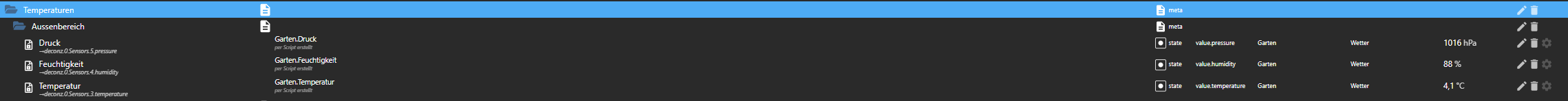

    Hallo Community,
    ich habe die Tage den Lovelace Adapter für mich entdeckt und dabei die großartige Dokumenation Hier (https://forum.iobroker.net/assets/uploads/files/1600537541569-der-ultimative-iobroker-lovelace-guide.pdf) versucht zu befolgen. Ich scheitere aber schon an der korrekten Erstellung der Entities und hoffe ich habe einfach nur einen kleinen Denkfehler?
    Ich nehme mal folgendes Beispiel der Entity "Licht" an der ich mich beim Aufbau meiner Entities orientiert habe:
    Ich verstehe das Beispiel hier so, das "Ordner" und "Objekte" in Funktionen und Räumen zugeteilt sein müssen und dann LoveLace darauf eine Entity mit allen verfügbare States erzeugen sollte?
    In meiner Installation habe ich per Skript (https://github.com/xCruziX/ioBroker-Creating-Alias // https://forum.iobroker.net/topic/27295/vorlage-alias-per-skript-erzeugen/72) Alias erzeugt um bspw. aus mehreren Objektbäumen ein neues Device zu erstellen.
    Beispiel: Temperatursensoren die mehrere Werte messen können:
    createAlias('deconz.0.Sensors.3.temperature'/*Aussen-Terrasse-HWR temperature*/ , 'Temperaturen.Aussenbereich.Temperatur', 'garten', 'wetter', 'number', 'Math.round(val * 10) / 10', undefined, 'Garten.Temperatur', 'value.temperature', 'per Script erstellt', undefined, undefined, '°C', undefined)
    createAlias('deconz.0.Sensors.4.humidity'/*Aussen-Terrasse-HWR humidity*/, 'Temperaturen.Aussenbereich.Feuchtigkeit', 'garten', 'wetter', 'number', 'Math.round(val * 10) / 10', undefined, 'Garten.Feuchtigkeit', 'value.humidity', 'per Script erstellt', undefined, undefined, '%', undefined)
    createAlias('deconz.0.Sensors.5.pressure'/*Aussen-Terrasse-HWR pressure*/, 'Temperaturen.Aussenbereich.Druck', 'garten', 'wetter', 'number', 'Math.round(val * 10) / 10', undefined, 'Garten.Druck', 'value.pressure', 'per Script erstellt', undefined, undefined, 'hPa', undefined)
    Erste Herausforderung hier ist schon, das ich den Ordnern selber keine Raumnamen und Funktionen geben an. Außerdem habe ich mich über den Ordertyp gewundert "meta". Müsste das nicht "Device" oder "Channel" sein?
    Erwartetes Ergebnis wäre jetzt eine Entity "Aussenbereich" mit drei States. Stattdessen werden zwei States erkannt und als separate Entities im Adapter angezeigt.
    Wie kann ich das ändern?
