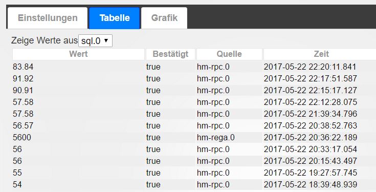

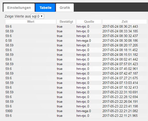

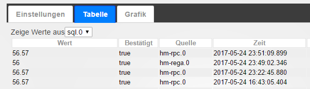

                  Ist erledigt. Werte sind weiterhin mit Nachkomma. Beim Restart des hmrega kommt jetzt allerdings der Wert in 0,xx nicht mehr in xx00.
                  Hier ein History Auszug:
