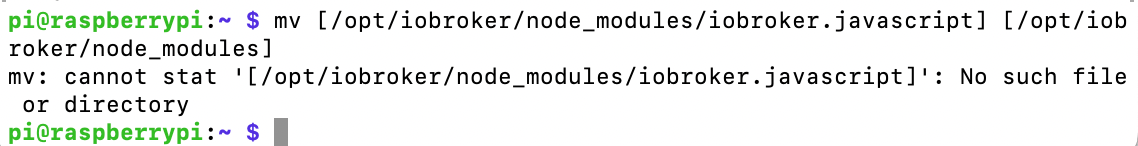

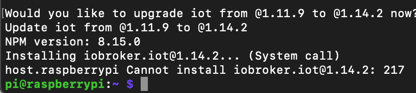

    denke beim letzten Versuch ist der Raspi abgestürzt, nun will er nicht mehr

    • HumidorH Humidor
      Hallo !

      GlasfaserG Offline
      GlasfaserG Offline
      Glasfaser
      @humidor
      Gehe hiernach :
      https://forum.iobroker.net/topic/57337/fehler-25-oder-217-bei-adapter-install-update-mit-npm8
      du kannst in der Konsole mit :
      iobroker upgrade@1.14.2 --debug
      mehr sehen ... , das oben gezeigte ist gekürzt !
      EDIT :
      Habe dein Spoiler übersehen ... hier ist der Fehler :
      171 verbose stack Error: ENOTEMPTY: directory not empty, rename '/opt/iobroker/node_modules/iobroker.javascript' -> '/opt/iobroker/node_modules

        @glasfaser ok danke, wie lautet der Befehl da in der console?
        das hat noch nicht funkt.

          @humidor
          Wie kommst du auf mv
          Siehe doch meinen Link oben !
          for i in $(find /opt/iobroker/node_modules -type d -iname ".*-????????" ! -iname ".local-chromium"); do rm -rf ${i%%/}; done
          HumidorH 1 Antwort Letzte Antwort

            @glasfaser sagte in Update von IOT scheitert ?:
            stand so in einem linux tut, hab deinen Link übersehen, brauch noch Kaffee :)
            hat funktioniert, upgrade läuft, danke
