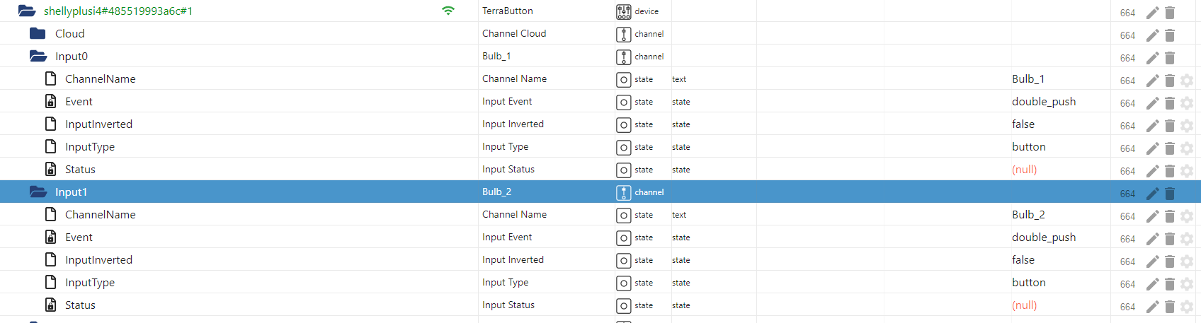

    Frage, hat einer einen (Shelly Plus i4 dc) am Laufe und kann alles Sehen?
    Mein Shelly Plus i4 dc
    • Shelly Firmware = 0.12.0. – mit MQTT angebunden
    • ioBroker Instanz: shelly.0 v6.3.1
    Es wird soweit alles angezeigt in ioBroker, leider nur nicht der Satus von den Eingängen.
    Oder kann mir einer sagen, wie sehen kann, was alles über MQTT an ioBroker gesendet wird.

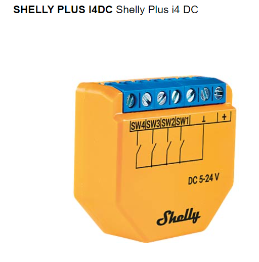

        @da_woody
        Von den Shelly Plus i4 gibt es 2 Versionen.
        Eine die mit 230V Betrieben wird und eine die mit DC (Gleichstrom) 5-24 V Betriebe wird.
        Ich habe beide Versionen in meinem Shelly Universum.
        Die 230V Version, Funktioniert mit allen Satus Meldungen über MQTT.
        Bei der DC Version, Fehlen die Satus Meldungen über MQTT

            @da_woody
            Die DC-Version bietet sich grade in meinem Projekt ideal an.
            Da ich 2 Schiebetüren mit Magnet Reedkontakte bestücken möchte (Offen/Zu), ich zufällig genau in diesem Bereich, durch ein andres Projekt 5V DC habe und ich keine 230V an Tür Kontakten habe wollte.

                @da_woody
                [gelöst] So jetzt geht es. Ich musste am DC-Netzteil die Spannung etwas nach oben nachregeln auf 5,15V DC-Ausgang. Jetzt wird über MQTT der Satus bei Änderung gemeldet. Schade ist nur das bei einem Reboot vom Shelly Plus i4 DC keine Aktuelle Satus Meldung gesendet wird. Erst bei einer aktiven Änderung. Vielleicht wird Shelly das ja noch in einer neuen Firmware korrigieren.
                Frage was meins du mit IMHO.
                Angeschlossen habe ich Magnet Reedkontakte.
