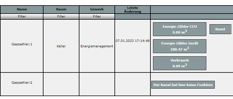

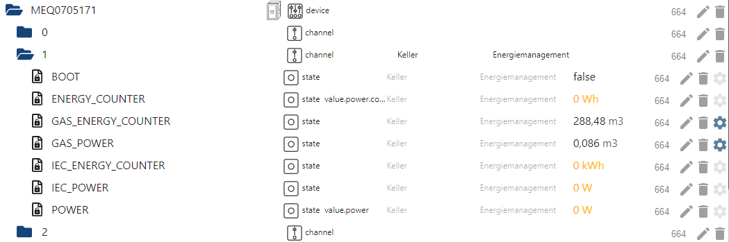

    Seit paar Monaten habe ich die HM-ES-TX-WM Sendereinheit passend mit ES-GAS-2 erfolgreich im Einsatz. Die aktuell herausfordernden Energiepreise lassen mich ein deutlich wachsameres Auge 😨 auf die Werte werfen.
    In der CCU UI finde ich
    in den iO-DP finde ich
    Was ist bitte der GAS_POWER Wert genau? Ist das analog zum Strom die aktuellen Watt der aktuelle Jetzt-Verbrauch in m³?

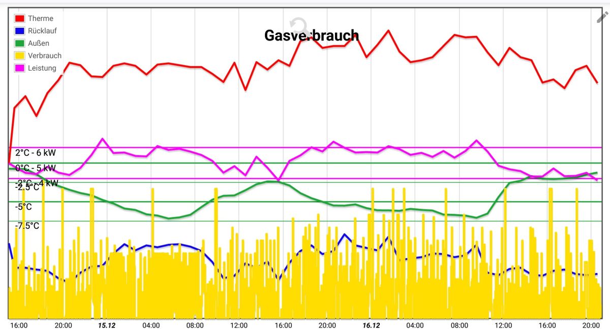

      ich muss auch raten!
      darunter gibt es die gleichen Werte für Strom, einmal Enegie in kWh, einmal Power in W. Das ergibt Sinn.
      Wenn es beim Gas analog sein sollte müsste Power die rückgerechnete Leistung sein, die dein Brenner gerade hat.
      Hab ich mir gerade mühsam aus dem AllInOne von @jomjol ausgerechnet.
      (violette Kurve)
      Allerdings wäre dann die Einheit falsch

        @metaxa sagte: Was ist bitte der GAS_POWER Wert genau?
        Vermutung: Durchfluss (in m³/h)?

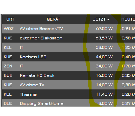

                Du meinst ich könnte es wie folgt interpretieren und umrechnen?
                1m³ sind 10kWh (10,72 bei uns) = 1h Gas sind 10kW (10.000W)
                mein DP "GAS_POWER" zeigt aktuell 0,08 m³
                0,08x10 = 0,008kW
                0,008x1000 = 8W aktuelle Leistung (absolut vergleichbar rmit den Stromwerten, zB. DP von Shelly´s oder Tasmota´s)
