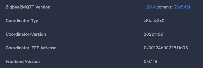

    ich habe zigbee2mqtt als container laufen mit folgender Version:

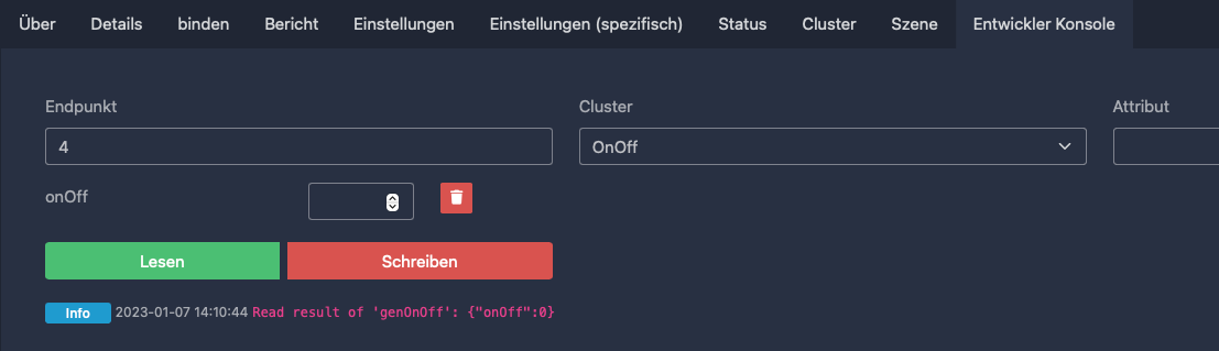

    Es ist ein Tuya TS0004 4CH eingebunden und ich erhalte im ioBroker die Zustände der Relais..
    Jetzt möchte ich gerne die Zustände der Schalter wissen.
    Wenn ich beim Gerät auf Entwickler Konsole gehe, kann ich dort mit Endpunkt 4, OnOff, OnOff die Schalterstellung auslesen.
    Wie muss ich nun vorgehen, damit ich das ganze auch über mqtt erhalte? Ich gehe mal davon aus, dass ich dafür einen Eintrag in der configuration.yaml durchführen muss. Leider weiß ich nicht so genau, was ich dort eintragen soll.

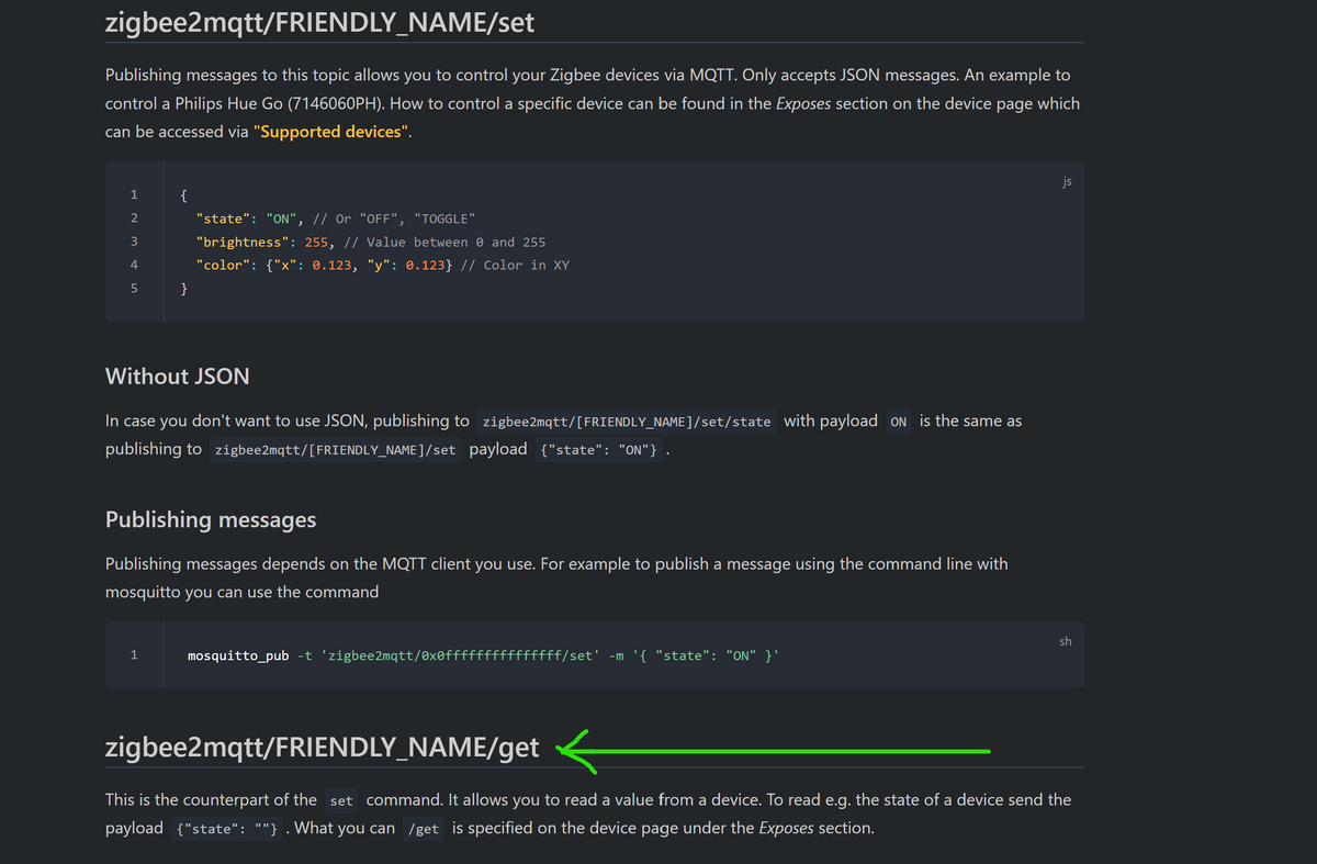

      @malaus Nein Du erstellst einfach unter dem Gerät ein get Datenpunkt - genauso wie ein set Datenpunkt. Im Prinzip habe ich festgestellt - hängt vielleicht auch nur vom Gerät ab, dass dann das komplette JSON aktualisiert wird. Mit get kannst Du also aktiv das JSON aktualisieren lassen - ist im Prinzip auch egal.
      das funktioniert sowohl mit Gruppen, als auch mit Einzelgeräten (s. Screenshot)
      Normalerweise triggert das Gerät ja selbst - insofern ist das sehr selten, dass man mit get nochmal den Zustand lesen will. ;)
      Steht aber auch so in der Beschreibung - das hat nichts mit der yaml zu tun oder Entwicklerkonsole:
      oben drüber siehst Du das set Kommando - ist also nichts weiter als den JSON an das entsprechende topic zu schicken.

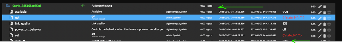

        @mickym vielen Dank für deine Antwort.
        Das habe ich in der Doku auch entdeckt aber leider konnte ich damit nichts anfangen. Also ich habe nicht verstanden, wo ich das eintrage.
        Ich habe jetzt mal die Datenpunkte erstellt und das {"state": ""} abgeändert auf "state_l4". Wie erhalte ich aber nun eine Antwort?

          @malaus Nun ich hoffe du nutzt reines mqtt und nicht den Adapter - der Dir die Datenpunkte zerlegt. Ich bin auch nicht sicher ob state_i4 richtig ist oder ob Du nicht lieber nur state eingibst. Die Antwort erhälst Du normalerweise in dem aktualisierten JSON zu Deinem Gerät:
          Also entweder da wo ich markiert habe - wenn Du den zigbee2mqtt Adapter verwendest und diese Datenpunkte aufgedröselt sind schau - ob Dein Datenpunkt mit dem state_I4 nicht aktualisiert wurde. Das ist die Antwort.
          Das sehe ich auf Deinem Screenshot ggf. rudimentär. Das Problem ist aber auch ggf. wenn Du hier nicht reines mqtt verwendest, sondern wieder Adapter, die Nachrichten auseinanderreißen.
          Wie gesagt ich nutze aber auch keine zigbee Adapter, sondern arbeite mit originalem mqtt.

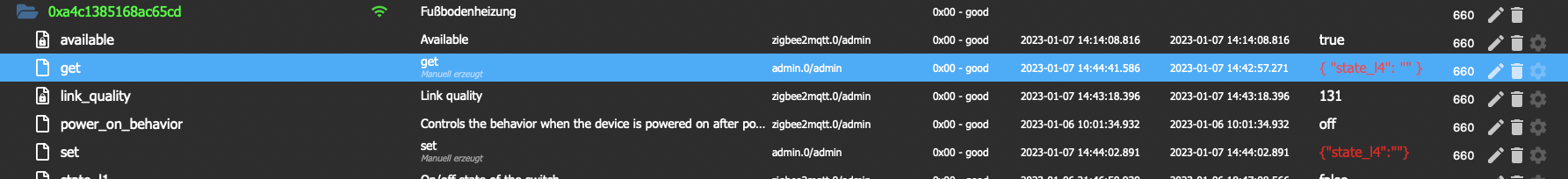

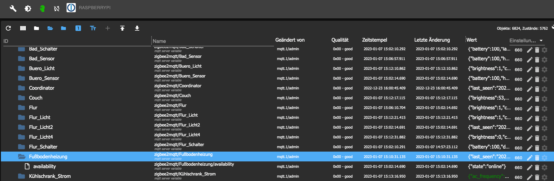

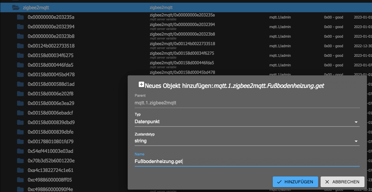

                @mickym ich habe das ganze mal auf den mqtt Adapter umgestellt.
                Leider kann ich dort keinen Datenpunkt erstellen - auch nicht per Skript. Wie hast du das gemacht?
                Gelöst:
                In dem ich eine Etage höher gehe und dort einen Datenpunkt erstelle - mit Punkt um im richtigen Ordner zu kommen.
                Wenn Du einen externen Broker (z.Bsp. mosquitto) mit dem zigbee2mqtt Adapter verwendest, dann müsste es aber gehen, da dann der Adapter das JSON erneut zum Zerlegen bekommt.
                Bedeutet, es geht auch nicht mit dem mqtt Adapter?

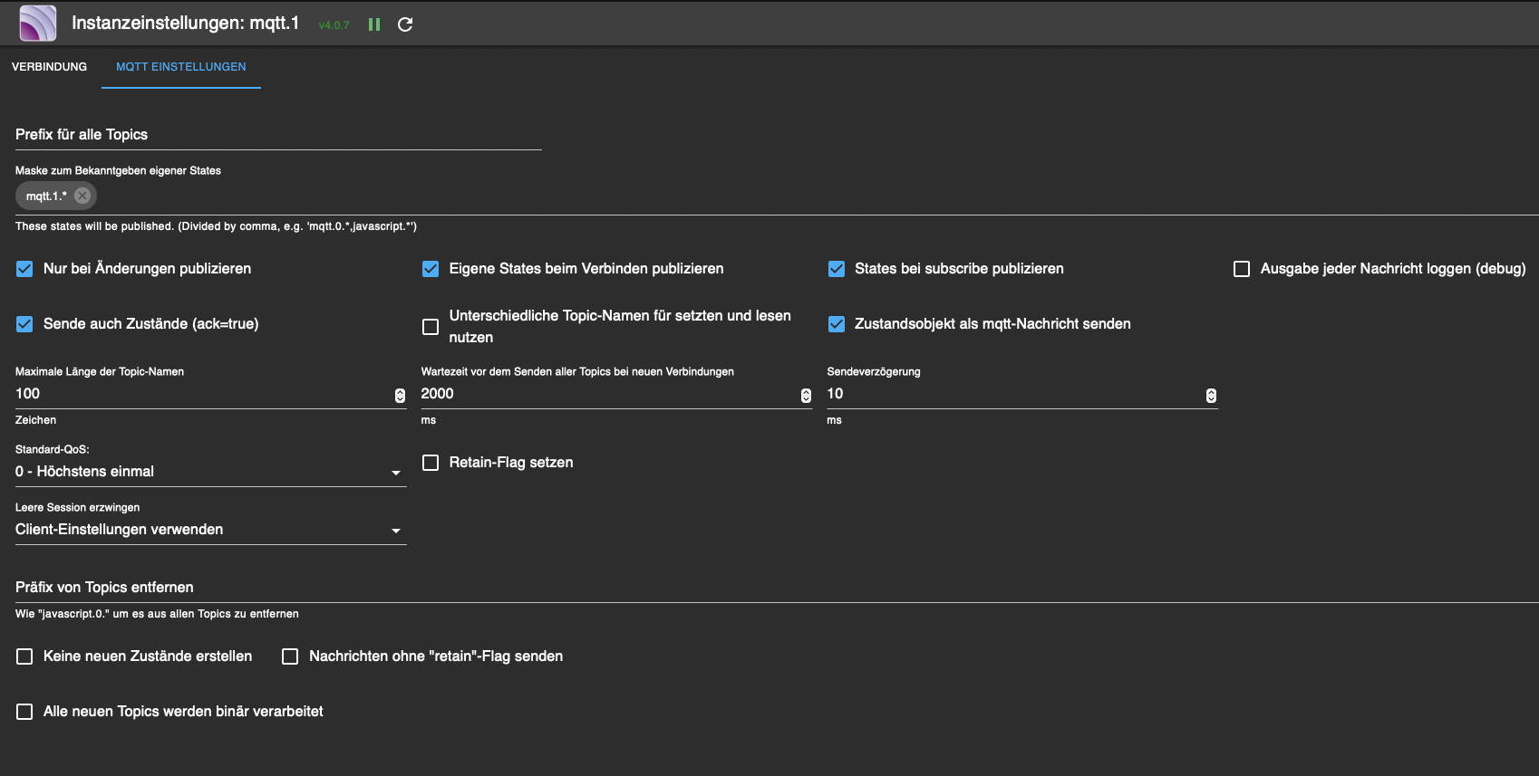

                  mickymM Offline
                  mickymM Offline
                  mickym
                  @malaus Doch mit dem mqtt Adapter geht es schon. Nur mach mal die ganzen Haken weg - damit machst Du Dir Endlosschleifen ohne Ende.
                  Das mit dem eine Ebene höher gehen, hast Du ja rausbekommen.
                  Mit dem externen Broker wäre nur eine Lösung gewesen, wenn Du den zigbee2mqtt Adapter unbedingt hättest behalten wollen. Dieser arbeitet in sofern nämlich vorbildlich, dass er auch einen externen Broker verwenden kann. Ich glaube sogar, dass er an den mqtt-Adapter als Broker andocken kann. Aber wie gesagt ich brauche das nicht. Ich hab allerdings einen mosquitto mit dem mqtt-Adapter laufen. Aber mit dem mqtt-Adapter alleine als Broker geht es sicher auch. Mach nur die Haken weg, wenn Du nicht weißt was sie bedeuten. Solche Dinge wie nur Änderungen publishen und Zustände publishen sind einfach Gift - wenn man nicht weiß was man tut.

                                @malaus In meinen Augen bekommst Du immer nur den Zustand des Relais - der Schalter geht in meinen Augen nicht bzw. das musst erfragen. Der Schalter wäre in meinen Augen nur dann identisch und somit abfragbar, wenn Du den switch-type state nimmst. Momentary - verstehe ich einen Taster und Toogle heißt das Relais wird geschalten egal welche Stellung der Schalter hat. Insofern macht das keinen Sinn. Bei den Shellies kann man das zwar glaub zusätzlich sehen, aber normal fragt man nur das Relay ab.
                                Wenn man da mehr möchte - dann könntest du ggf. ein neues Devices erstellen: https://www.zigbee2mqtt.io/advanced/support-new-devices/02_support_new_tuya_devices.html
                                und dann auf die zigbee-Nachrichten hören, ob da Nachrichten dabei sind, die man dann auswerten könnte, aber da bin ich raus - da muss dann einer von den zigbee Spezialsiten wie @Asgothian was dazu sagen.
                                • mickymM mickym
