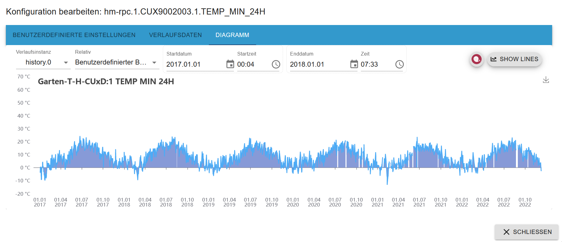

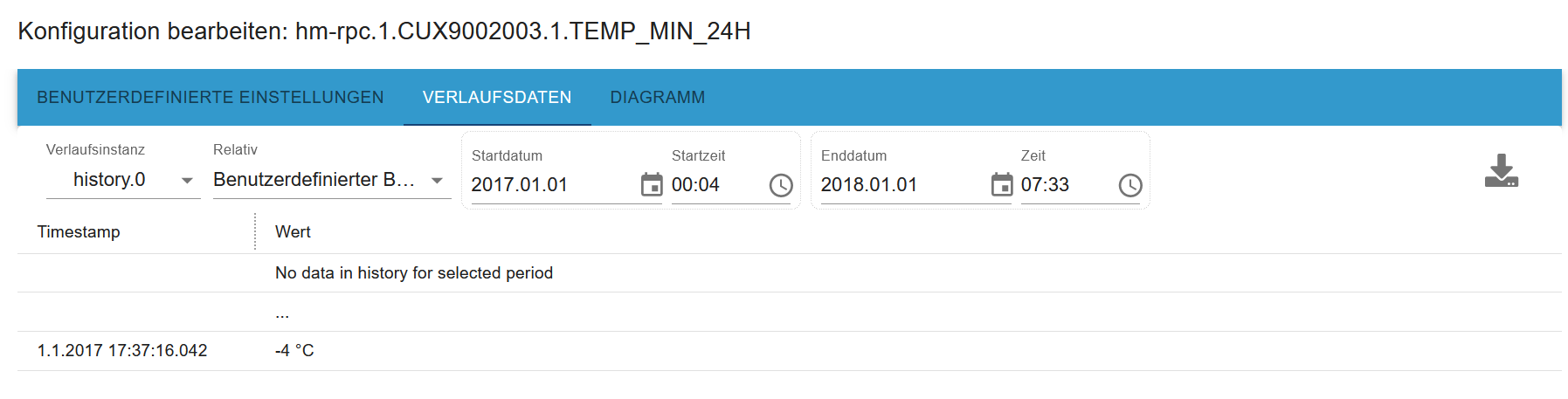

    Klick auf das Zahnrad rechts, Tab "Verlaufsdaten" und Eingabe eines Benutzerdefinierten Zeitraums
    Angeblich keine Daten da. Aber in Filesystem sind sie.
    Und auch unter "Diagramm" sind Daten zu sehen, allerdings mehr als durch "benutzerdefinierten Zeitraum" ausgewählt
    Es werden auch keine Verlaufsdaten gespeichert (Klick auf Download Symbol)
    Mache ich etwas falsch oder ist das ein Bug? In

      @klassisch sagte in Verlaufsdaten "Benutzerdef Zeitraum" werden nicht angezeigt:
      Admin (aktuell) oder History (noch alte Version
      heisst im Klartext?
      hast du von fixer Spanne auf Benutzerdefiniert umgestellt?
      dann mal schließen und Seite neu öffnen und/oder Browsercache leeren

        @homoran sagte in Verlaufsdaten "Benutzerdef Zeitraum" werden nicht angezeigt:
        heisst im Klartext?
        stand ganz unten in der (langen) Tabelle
        Admin Version 6.3.5
        History Version 1.10.5
        F5, <ctrl> F5 gedrückt. Keine Änderung der Situation.
        Wenn ich die letzten 12 Monate auswähle, werden auch nicht alle Werte abgespeichert, sondern nur etwas um 500 Werte.
        Wäre eigentlich eine hilfreiche Funktion, wenn sie denn funktionieren würde wie suggeriert. LibreOffice kann gut mit csv umgehen.
          ja!
          Damit gab es einige Bugs, die in der 2.x behoben wurden.
          Da war auch das Abrufen der Daten noch (mehr) buggy.
          Allerdings habe ich auch mit der 2.x nicht immer das Ergebnis was ich möchte. Hab da aber noch kein System entdeckt.
          das hat sich auch nicht geändert

            @homoran Vielen Dank! Schade, dann bleibe ich mal bei der ersten Generation History und warte mal, bis sich das "eingerüttelt" hat.
            Notfalls nach und nach ein paar Stunden Zeit investieren und die Werte aus einem FLOT Diagramm händisch auslesen. Dann weiß ich zumindest einigermassen wie lange wir hier welche Temperatur hatten. Besser als nichts.
