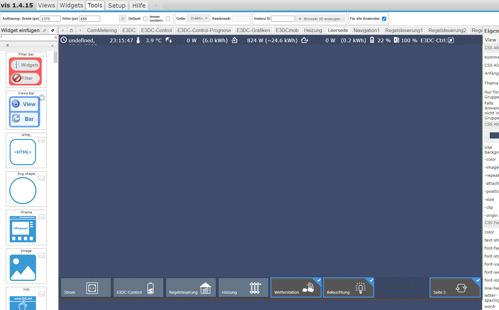

    da ich leider nicht genau weiß, nach was ich das Forum durchsuchen soll (weil ich keinen passenden Begriff für mein Problem habe), eröffne ich hier auch mal ein eigenes Thema.

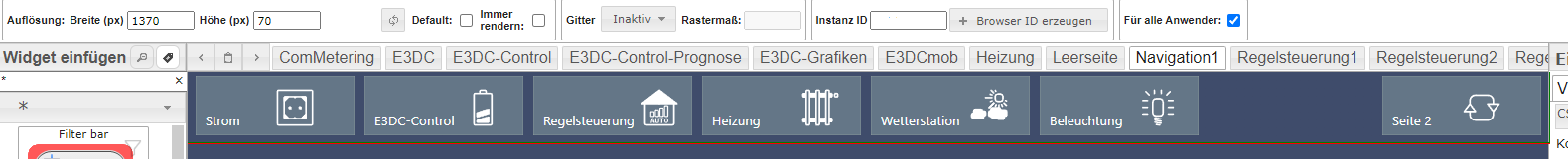

    Ich habe eine Vis-View, welche oben eine andere Vis-View für eine Statuszeile einbindet. Unten ist ebenfalls eine Einbindung einer anderen View für die Navigation enthalten. Der Leerseite (Template für alle neuen Seiten) habe ich eine passende Größe für mein Tablet gegeben (1370 x 856).
    Für die inkludierten Views habe ich auch entsprechende Größen definiert.
    In einem Firefox-Browser hat das schon immer funktioniert:

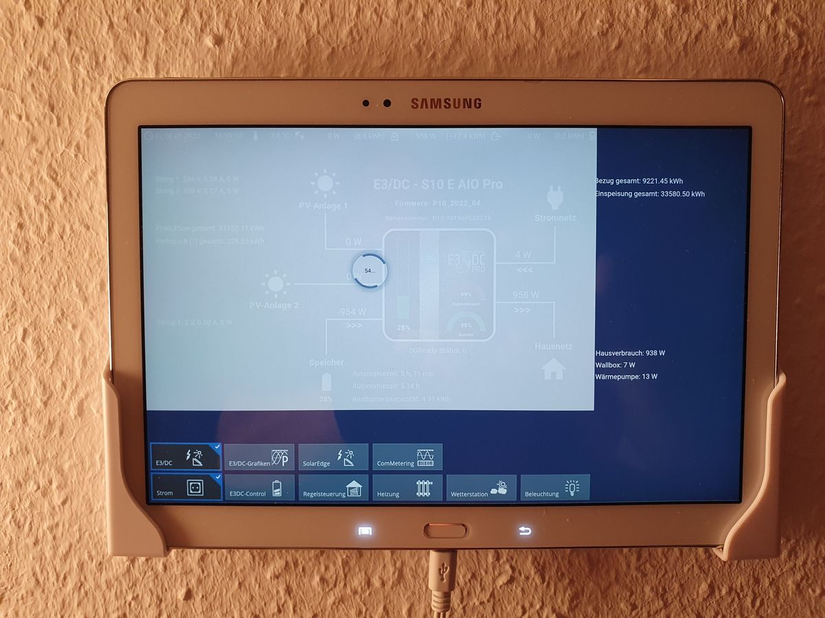

    Auf dem Tablet (mit der Kiosk-App) hatte ich allerdings schon immer das Problem, dass rechts unten am Ende der Navigationsleiste alles ab einer gewissen Breite abgeschnitten wurde (der letzte Button fehlt). Seit ein paar Monaten habe ich das auch mit der Statusleiste oben rechts (evtl. ein Vis-Update oder ein Kisok-Update?). Beim Neuladen der Seite wird ein Bereich heller angezeigt und genau da sind die beiden inkludierten Views abgeschnitten:
    Den normalen Inhalt betrifft das nicht, der wird auf der vollen definierten Breite dargestellt. Die gesamte Breite funktioniert auch, wenn ich statt der inkludierten Views alle Objekte aus den inkludierten Views herausnehme und direkt in eine Seite kopiere.
    Hat jemand eine Idee, woran das liegen könnte und ob ich das abstellen kann ohne die inkludierten Views abschaffen zu müssen?

        @homoran Ich habe im Dezember noch ein Samsung Galaxy Tab S7 FE gekauft, da ist die Auflösung mit 2560 x 1600 Pixel angegeben. Ich hatte das neue Gerät so gewählt, dass es exakt dieselbe Auflösung hat wie das alte (nach Angabe des Herstellers). Da verhält es sich auch exakt gleich mit den abgeschnittenen Inhalten der oberen und unteren Leiste. Die 1370 x 856 hatte ich damals wohl gewählt, weil diese in der Realität tatsächlich gerade noch drauf passten (also so wie es beim Inhalt der Vis-Seiten auch tatsächlich klappt).
