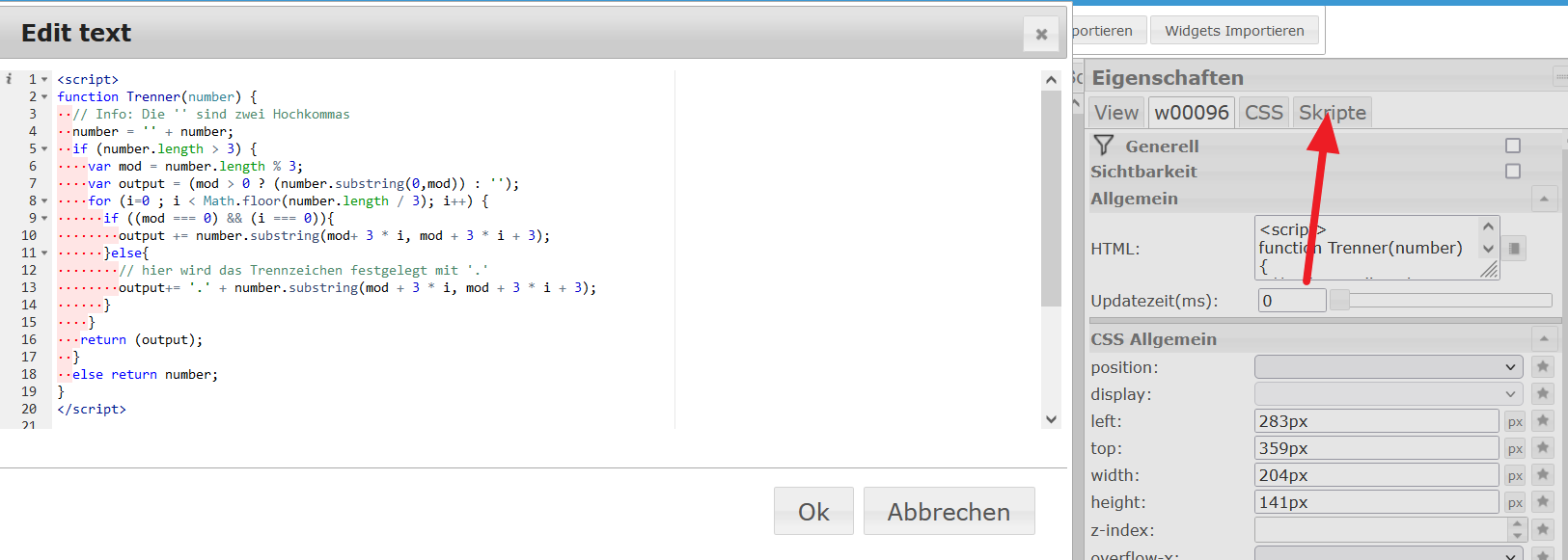

        @oliverio Vielen Dank für die Antwort, ich glaube aber wir reden von zwei verschiendenen Dingen. Ich habe das HTML Widget in VIS genutzt:
        Hier kann ich ja den Text editieren und dort auch Objetinhalte formatiert ausgeben. Um eine Zahl mit Tausender Trennzeichen formatiert ausgeben zu können habe ich eine kleine Javascriptfunktion (Siehe Screenshot) Die ich jeweils auf die Objekte anwenden möchte.
        über
        {v:javascript.0.Produkte.123.Monat; Trenner(v*27/3)}
        Kann ich ja mit Objekten rechnen aber wie gesagt das Aufrufen der Funktion Trenner geht nicht. Kann ich das irgendwie anders lösen?

          @soeni
          warum schreibst du die function nicht ins scripte tab des editors ?

            @soeni
            könnte sein, dass die function nicht gefunden wird, weil das widget mit der function nicht geladen ist, bevor das widget mit dem binding geladen ist - oder so in die richtung

              @soeni
              Genau so wie @liv-in-sky
              Geschrieben hat

                Wunderbar danke, das wars. Weider was gelernt.
