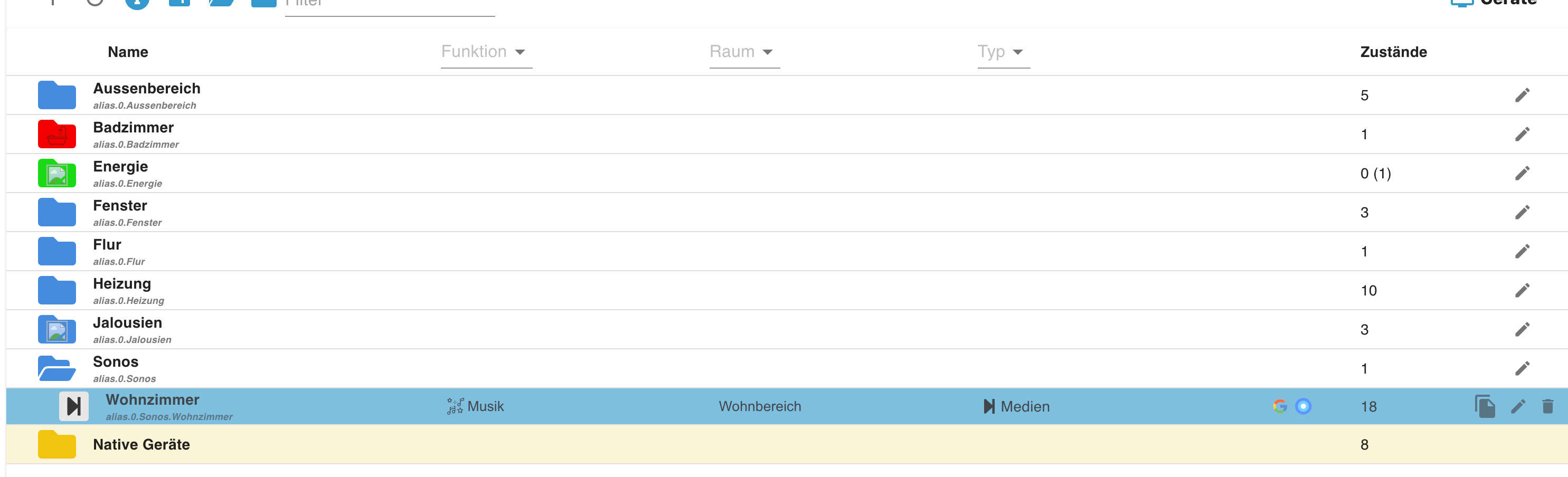

    Wollte es grade mal nachvollziehen und hab mir auch ein Gerät erstellt.
    Wird aber nicht erkannt.
    Sende gleich mal wie ich es angelegt hab zum Vergleich.
    EDIT:
    So hab ich es:
    Siehst du einen unterschied?:

    mit dem Anlegen eines virtuellen Lautsprechers klappt es nicht. Dieser wird gar nicht als Lautsprecher erkannt...Hmmm. Langsam keine Ahnung mehr 😞

      Bei mir wird die Entity gar nicht erst automatisch erkannt.
      Ich denke @Garfonso kann uns beiden hier weiterhelfen.

        @david-g bei mir auch nicht, obwohl ich alles eingegeben habe. ich habe dann das Gerät aus nativen Geräten kopiert und dann ist es aufgetaucht.
        ich versuche mal eine Lovelace Karte nun selber zu bauen. Mal sehen ob das klappt, auch wenn ich jetzt schon den Ausgang kenne 😂

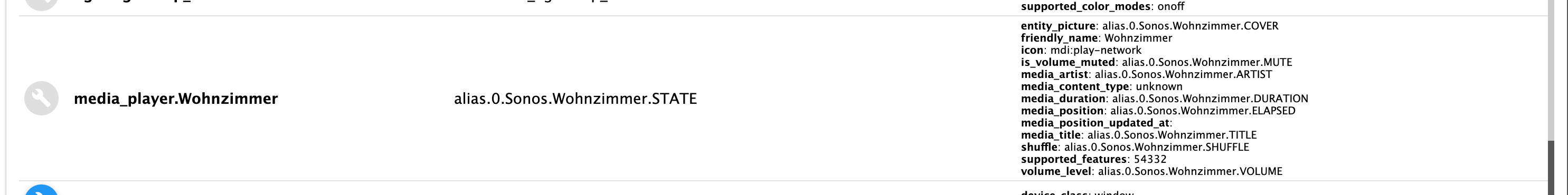

            Bei Lovelace bin ich die Karte Mediensteuerung genial und möchte gerne diese mit meinen Sonos Lautsprechern verwenden. Deshalb habe ich ein Gerät/Alias erstellt
            Im Lovelace Adapter wird das Gerät auch als Entität angezeigt.

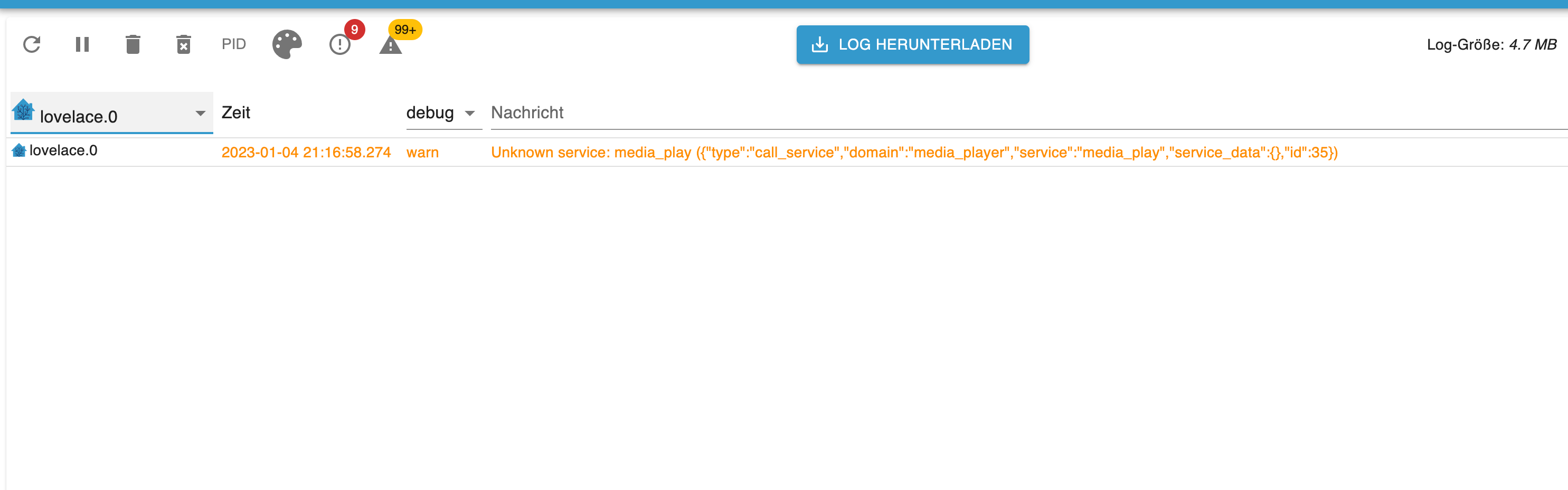

            Wenn ich mit der Sonos-App Lieder abspiele, stoppe etc. wird in Lovelace alles korrekt angezeigt. Ich kann auch über Lovelace stoppen, lauter, leiser machen...
            Nun zu meinem Problem...
            • die Play-Taste funktioniert nicht. Drücke ich auf Play passiert nichts. Im Log bekomme ich folgende Fehlermeldung.

              David G.
              @garfonso
              Siehst du auch zufällig, warum er meinen Player nicht erkennt?
              Bild im 2ten Beitrag hier im Topic.

                ich versuche mich gerade an Lovelace, da ich nach ein paar Jahren mit meiner VIS nicht mehr so zufrieden bin.
                Irgendwie klappt das mit der Play-Taste nicht. Unter Geräte habe ich alle Datenpunkte angegeben. Wenn ich die Play als Button in Objekten drücke, funktioniert es. Irgendwie wird der Button aber nicht an Lovelace weitergereicht

                @dalmabrain
                ich kann dazu nur sagen, dass es bei mir Sonos auch so ist :
                lovelace.0
                2023-01-05 19:12:19.441	warn	Unknown service: media_play ({"type":"call_service","domain":"media_player","service":"media_play","service_data":{},"id":62})
                ich nutze die Steuerung über Lovelace sehr wenig aber ich kann sagen es ging mal :-)

                      @xbit said in Lovelace und Sonos:
                      @dalmabrain
                      lovelace.0
                      Ja.. ich hab wohl verpasst, dass hoemassistant von media_playpause auf media_play und media_pause gewechselt hat. Das ist in der github version behoben.
