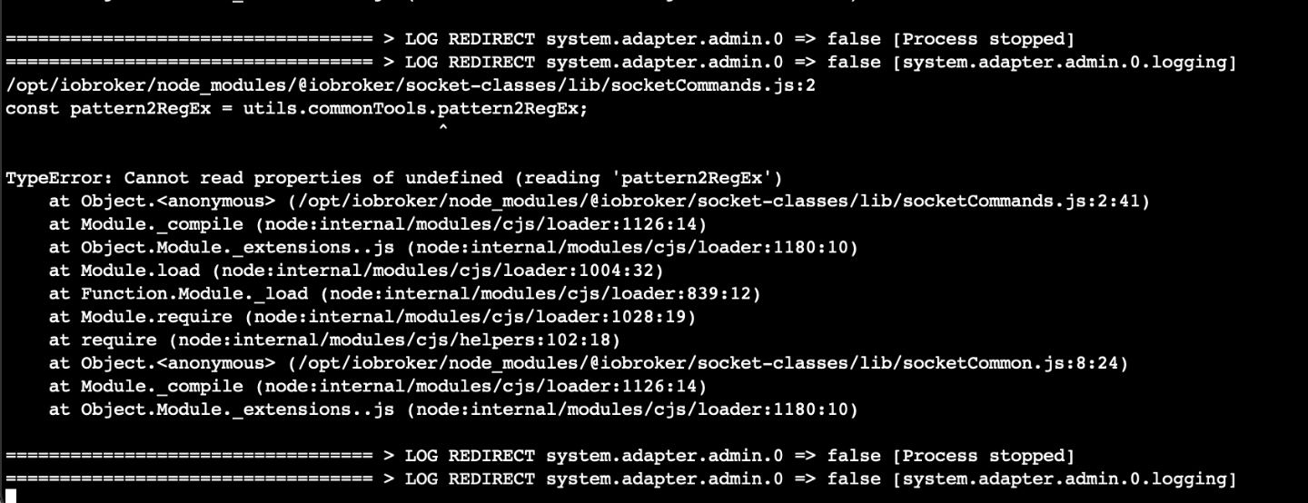

    Ich habe auf meinem QNAP in einem Container IoBroker mit einigen Adaptern installiert. Vor drei Tagen wurde mir ein Adapter Update für Admin vorgeschlagen. Nachdem es über eine Stunde gedauert hat und sich nur die Uhr drehte, habe ich abgebrochen.
    Seitdem lässt sich der ioBroker nicht mehr über die WEB Oberfläche öffnen. Ich kann sehen, dass der Admin Adapter mittlerweile läuft und auch das Upgrade gemacht ist. Ich erhalte aber im Terminal folgende Meldung
    Kann mir jemand helfen?
    Danke und Gruß

      @clemens-0
      Naja ... nicht gerade viele Infos .
      Sollte vom .js-controller kommen
      in der Konsole :
      cd /opt/iobroker
      sudo -H -u iobroker npm install iobroker.js-controller
      iobroker restart

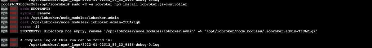

            @glasfaser Ich danke dir trotzdem! Mit deinem Vorschlag bin ich einen Schritt weitergekommen. Ich konnte in das Verzeichnis wechseln. Jetzt kommt folgende Meldung:
            Vielleicht gibt es ja jemanden mit QNAP Erfahrung.

              @clemens-0
              Ich kann nicht Zitieren ... Screenshots sind nicht gut dazu !
              zu .... ENOTEMTY .. rename
              das durchführen
              https://forum.iobroker.net/topic/57337/fehler-25-oder-217-bei-adapter-install-update-mit-npm8
              dann nochmal den Code von oben !

                  @glasfaser Also, du bist Spitze! Ich denke das hat funktioniert. Ich muss noch etwas mehr testen und gebe dann nochmal Feedback. Ich komme aber wieder auf die WEB Oberfläche und kann wieder alles sehen.👏👏👏🙏🙏🙏
