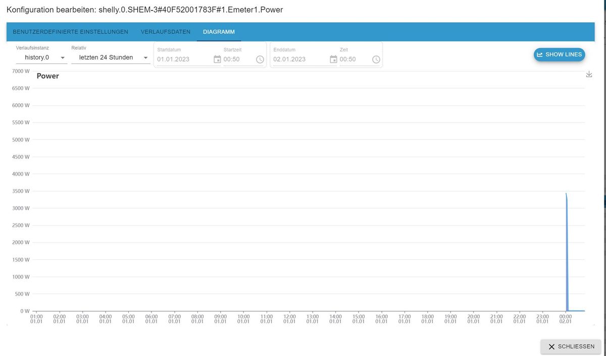

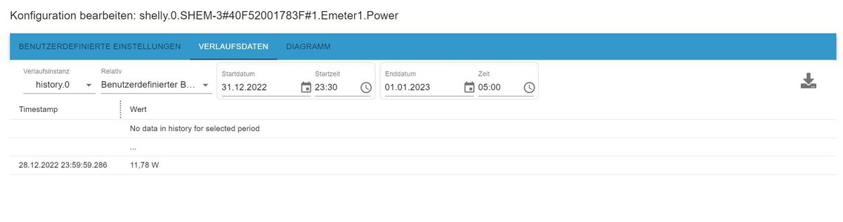

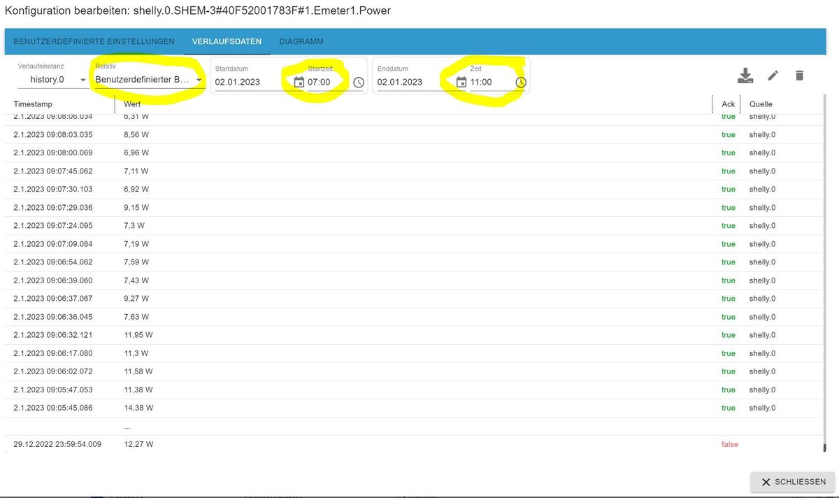

    Hallo, zwecks Visualisierung logge ich mittels history die Verlaufsdaten. Aber neuerdings passiert irgendetwas kurz vor 00:00 Uhr und das Logging wird beendet, bevor dann in den Morgenstunden das Logging irgendwann wieder funktioniert. Das passiert jeden Tag in der gleichen Art und Weise.
    Konfiguartion history:
    Blick ans Ende der Verlaufsdaten. Ich verstehe ich nicht, warum der letzte Eintrag "false" ist und warum nicht weitere Werte von vor 23:59:59 Uhr angezeigt werden? Und natürlich, warum das Logging dann bis 04:45:58 Uhr unterbrochen worden ist?
    Vielen Dank für jeglichen Hinweis

      @blacktigga
      ist es wirklich so?
      hast du ausschließlich die Info der Verlaufsdaten als Basis?
      • sieh es dir mal mit flot an.
      • gib mal einen manuellen Bereich von 23:30 des Vortags bis 05:00 von heute an
      hier werden nur 500 Messpunkte angezeigt

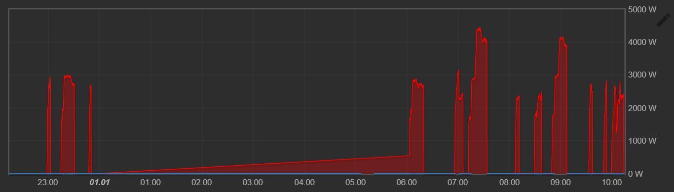

        Flot sieht so aus:
        Benutzerdefinierter Bereich:
        • B BlackTigga
          Flot sieht so aus:

          @blacktigga sagte in Shelly3EM - zeitweise kein Logging der history Verlaufsdaten:
          da lügt der admin 😁
          Laut Flot gibt es nach 23:30 noch Werte.
          was misst du denn da?
          da sind immer wieder Pausen.
          ist der 3EM durchgehend online?

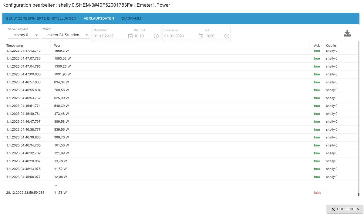

                  B Offline
                  BlackTigga

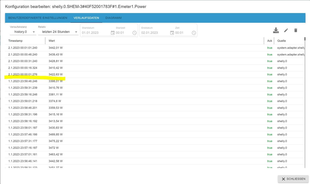

                  Ich habe heute Nacht den Zeitraum um 00:00 Uhr herum live mit verfolgt.
                  Dabei hatte ich die Datentabelle der Verlaufsdaten geöffnet und habe beobachtet was für Einträge dort reingeschrieben werden. Und genau in diesem Fall gab es keinerlei Auffälligkeiten, alles lief nach 00:00 Uhr genauso weiter wie sein sollte. Ich bin ratlos.
                  Ich werde heute Nacht nichts machen und schauen wie es dann morgen wieder aussieht.
                  Dennoch, folgendes bleibt auffällig. Warum wird mit den Daten kein echtes Diagramm bei der history Diagrammfunktion erstellt:
                    Vorsicht!
                    das kann täuschen.
                    Während des geöffneten Fensters werden dir alle Events angezeigt, auch wenn sie nachher nicht geschrieben werden, weil sie den Filterkriterien nicht entsprechen.
                    Wenn also im flot wieder ein Loch ist, musst du dir die Filterbedingungen näher ansehen.

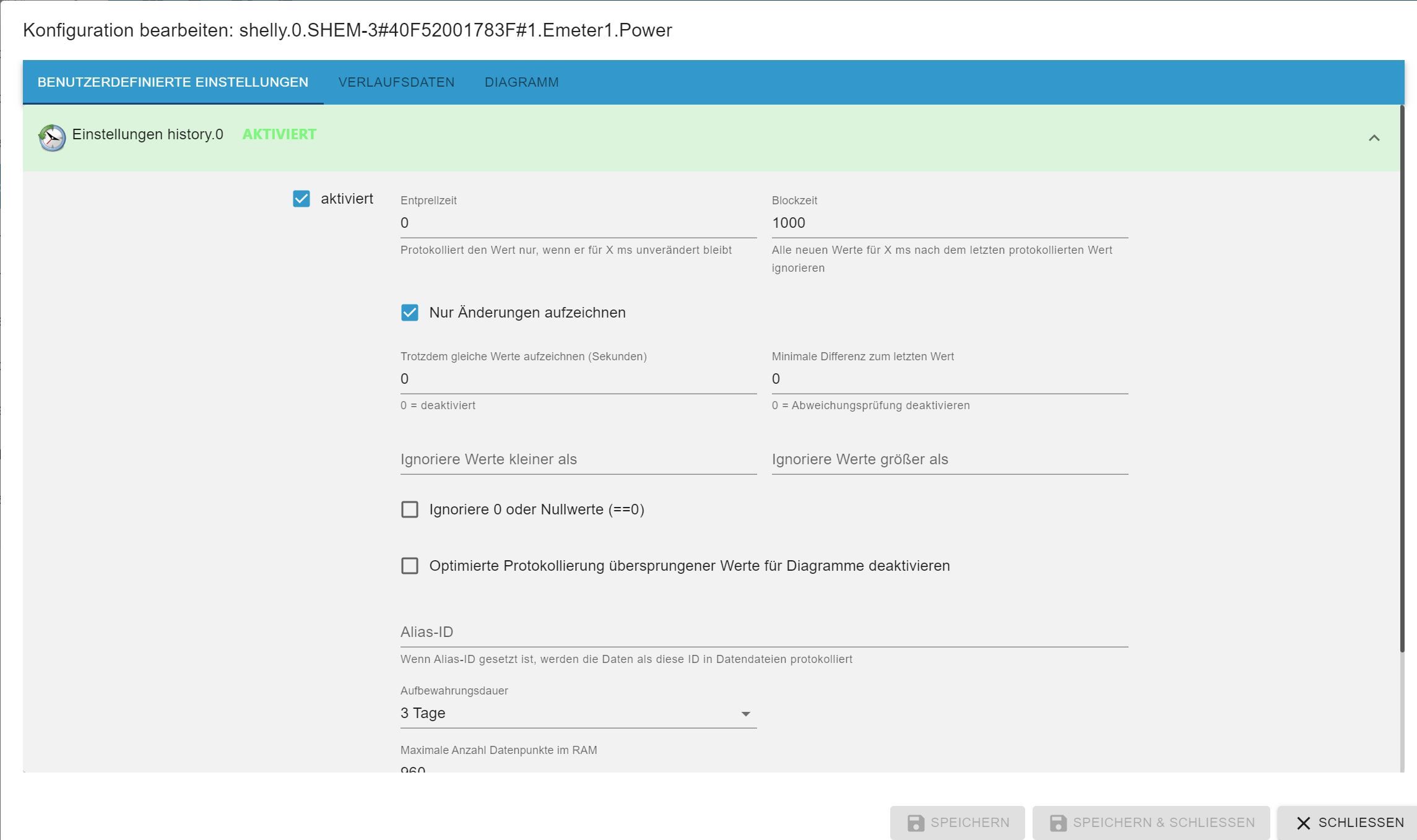

                      BlackTigga

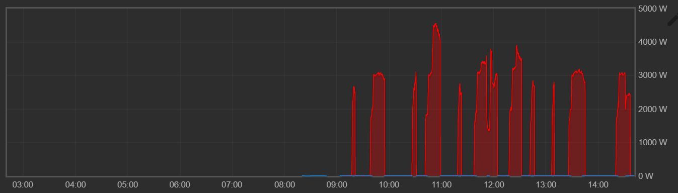

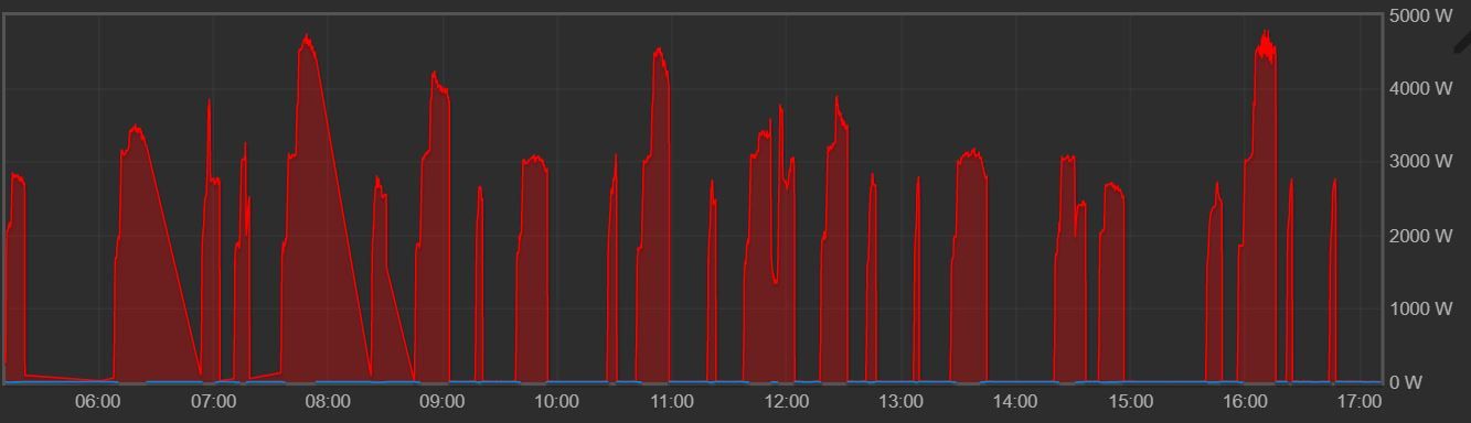

                      Flot Diagramm war heute Nacht nach 00:00 Uhr tatsächlich ohne "Loch", es wurde also korrekt dargestellt.
                      Aber ein aktuelles Flot Diagramm vom jetzigen Zeitpunkt ist dennoch auffällig. Warum wird vor 9:00 Uhr nichts visualisiert?
                      Nachfolgend die CSV Datei zum benutzerdefinierten Bereich:
                      Power.csv
                      In der Value Spalte werden reihenweise "Datumswerte" geloggt. Das ist doch auch ein Fehler, oder?

                        HomoranH Offline
                        HomoranH Offline
                        hast du Aggregation auf Anzahl?
                        erhöhe due mal auf das doppelte.
                        B 1 Antwort Letzte Antwort

                          BlackTigga

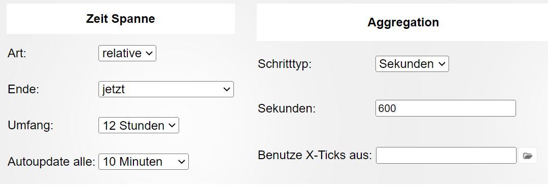

                          Ist momentan so eingetellt:
                          • B Offline
                            B Offline
                            BlackTigga
                            OK, habe es jetzt auf "Anzahl" geändert und den Wert erhöht. Sieht jetzt gut aus.
                            • B BlackTigga
                              HomoranH Offline
                              HomoranH Offline
                              und den Wert erhöht
                              dann hast du nur die Anzahl Datenpunkte im Chart limitiert gehabt!?!

                                @homoran sagte in Shelly3EM - zeitweise kein Logging der history Verlaufsdaten:
                                Ich habe in FLOT seit Monaten nichts dazu verändert gehabt, es waren noch die initialen Einstellungen die von Anfang an funktioniert hatten. Und ja, jetzt ist alles wieder gut.
                                Und dann haben mich die "wirren" Verlaufsdaten in history einfach auf die falsche Spur geschickt.
