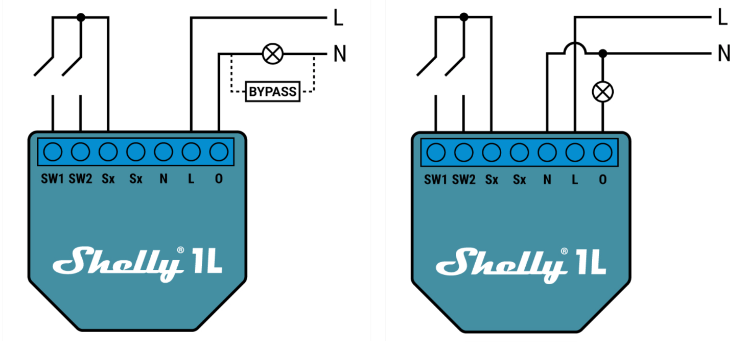

          Es ist immer vom dem Einsatzzweck abhängig und von den Gegebenheiten.
          Ich habe das Glück das ich überall nen Nulleiter angrenzend zur verfügung habe, was die Auswahl vergrößert, da die Module natürlich eine Stromversorgung benötigen.
          Ich habe aktuell Shelly 1 und Shelly 1L hinter einigen Lichtschaltern verbaut, den Shelly 1 L kann man allerdings auch ohne Nulleiter betreiben, wenn die Last groß genug ist, andernfalls gibt es da noch den Shelly Bypass welcher dann als Brücke an der Lampe verbaut wird, wenn man z.b. nur ein Paar Watt LED´s als Verbraucher hat.
          Der Shelly 1L hat zudem auch eine etwas schlankere Bauform, da es dann meist doch recht eng wird hinter einem Schalter.
