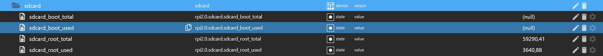

      Wenn ich SD Karte deaktiviere, verschwindet die u.A. Fehlermeldung. Hier nach RPI gefiltert:
      Die SD Karte war eingeschlaltet, dann habe ich die ausgeschlaltet.

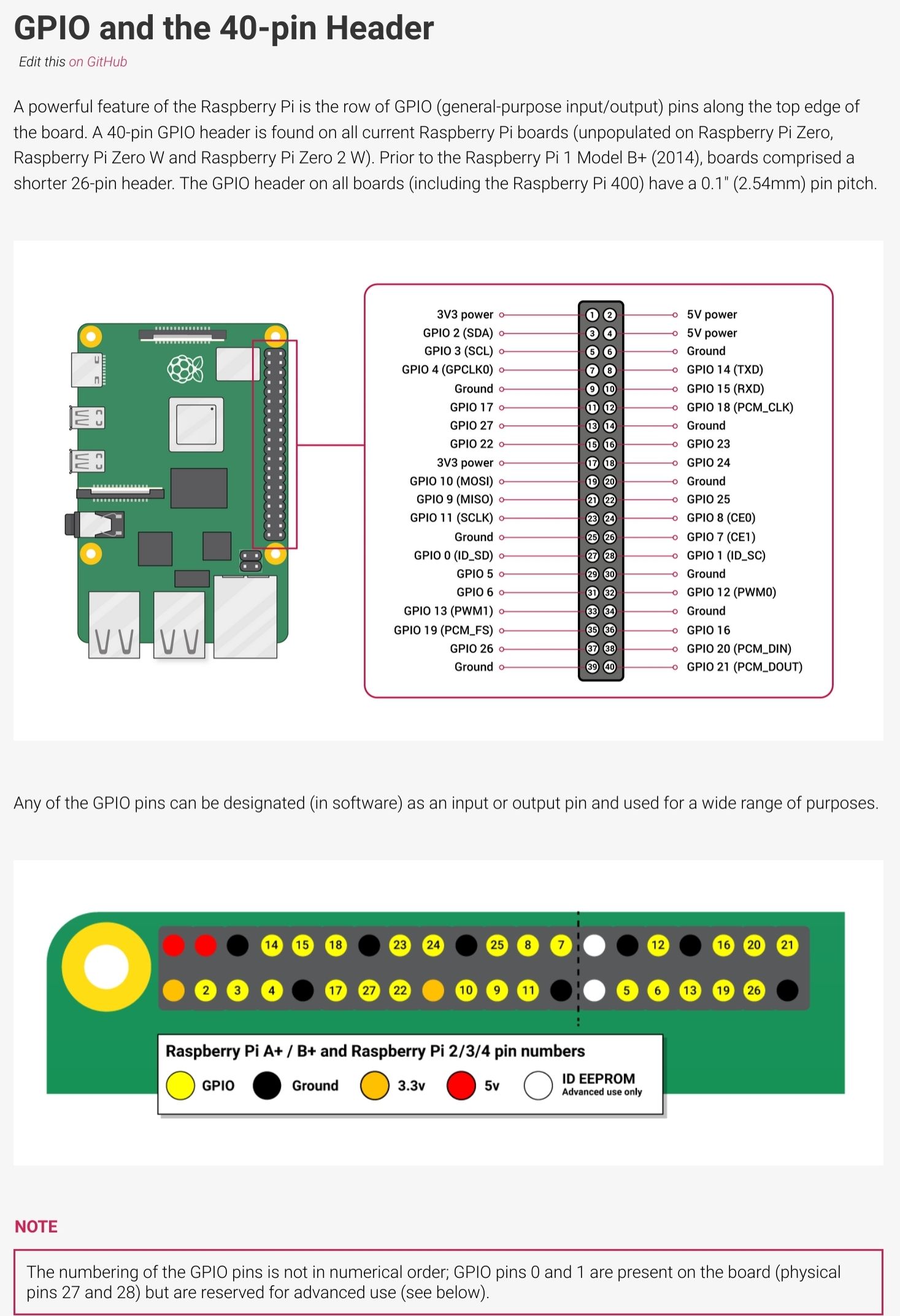

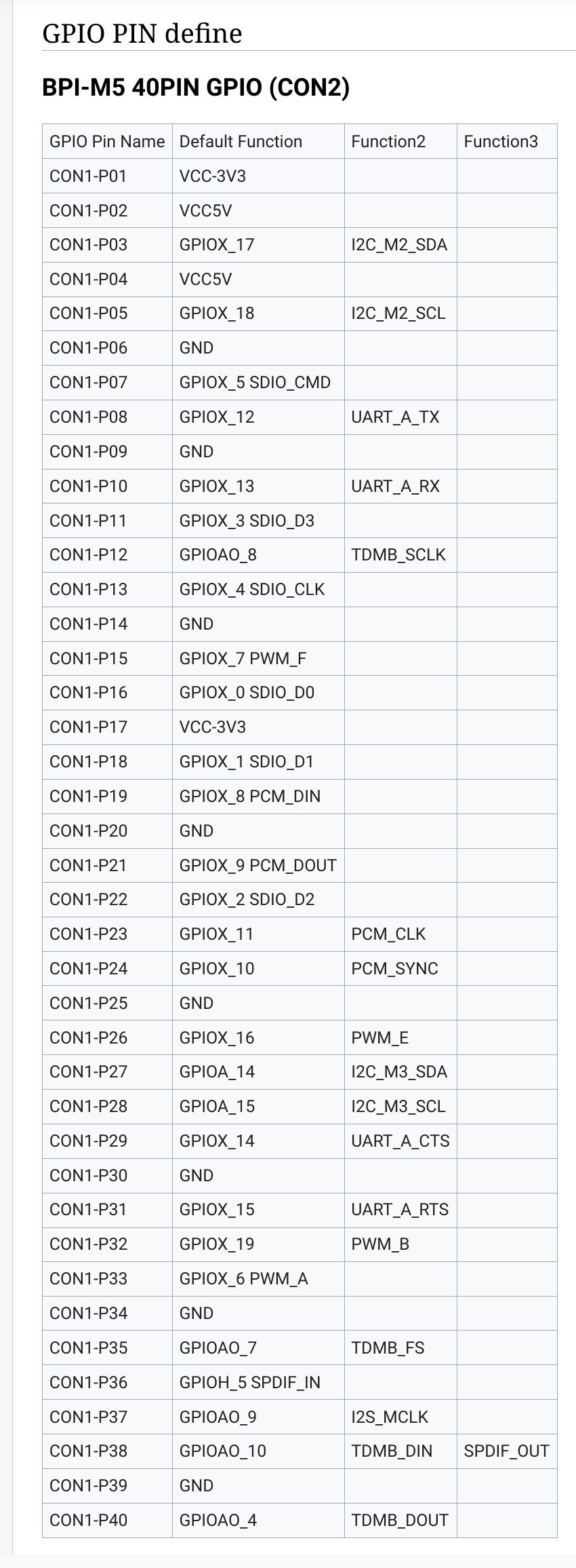

                Das kann ich Augenblicklich nicht sagen, weil ich (noch) nicht weis wie das zu überprüfen ist.
                erst einmal die Pin-Belegung
                hier für dich zusammengestellt
                Pi
                M5
                Achtung GPIO-Nummer ist nicht identisch mit der Pin-Nummer
                als nächstes müsste dann überprüft werden, ob der M5 mit Armbian auch die Befehle für den RPi versteht

                  @homoran OK, jetzt habe ich verstanden :*) - Das hätte ich rausfinden können.
                  Die Pins der GPIOs haben wohl eine andere Nummerierung. Alle VCC/GND/TX/RX Anschlüsse sind aber gleich und die sonstigen Ähnlichkeiten stark.
                  Leider nicht ganz. Die Pins für die GPIOs sind grundsätzlich verschieden ... 🐷
                  M5 Raspberry
                  GPIO 17 pin 3 pin 11
                  GPIO 18 Pin 4 pin 12
                  GPIO 12 Pin 8 pin 32
                  GPIO 13 Pin 10 pin 33
                  usw ...
                    M5 Raspberry
                    usw ...
