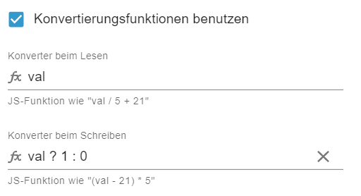

    benötige einen Schalter, der die Warmwasser-Einmalladung meiner Heizung auf 1 setzt, wenn ich ihn drücke. Dann erwärmt die Heizung das Wasser für eine halbe Stunde.
    Problem: Ich bekomme den entsprechenden Schalter nicht hin, da diese immer auf True der False setzen. Wie kann ich statt true und false die Werte 1 bzw 0 setzen und bestätigen?

      AsgothianA Offline
      AsgothianA Offline
      Asgothian
      @besc0029
      • Alias für dein Gerät erzeugen
      • Im Alias die Umschaltung Wahr/Falsch auf 1/0 machen
      • Alias mit Jarvis verbinden.
      A.

        @asgothian sagte: Im Alias die Umschaltung Wahr/Falsch auf 1/0 machen
        Schreibkonvertierung "bool" nach "binär":
          MCU
          @besc0029
          https://mcuiobroker.gitbook.io/jarvis-infos/jarvis-v3/besonderheiten-v3/geraet/datenpunkt-eigenschaft/on-und-off-v3
