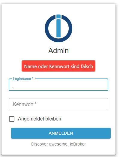

    Guten Morgen,
    ich habe bisher den iobroker ohne Authentifizierung verwendet und einfach über die IP Adresse im Browser aufgerufen. Heute habe ich die Authentifizierung aktiviert und komme nun nicht mehr rein :man-facepalming:
    ich habe bisher "admin/admin", sowie die Login Daten der iobroker webseite/cloud (email+Passwort) eingegeben, wird aber beides zurückgewiesen.
    Auch gibt es offenbar keine Möglichkeit des Zurücksetztens ("Passwort vergessen") ?
    Was kann ich hier eingeben oder wie komme ich rein ... ?
