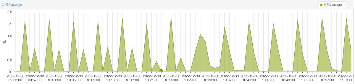

    habe eine kleine Frage:
    Einige Container unter Linux und Proxmox neueste Version verursachen in regelmäßigen einen erheblichen CPU load und ich möchte einfach nur wissen was das verursacht.
    Hier an dem Beispiel des Grafana CTs - ich habe einen vermeintlichen Ausschnitt aus der syslog gepostet, die von der Zeit her gut passt:

    hier noch die Aufzeichnung dazu:
    Aus dem proxmox Server selber:
    Es scheint das von der Grafana Seite her eine Verbindung zum IoBroker Slave aufgemacht wird !

      @segway Schon einmal die crontab - Datei angesehen ob da alle 5 Minuten ein Task ausgeführt wird? Da das ohnehin alle paar Minuten passiert, kannst du ja mit top nachsehen was da die CPU beansprucht.
