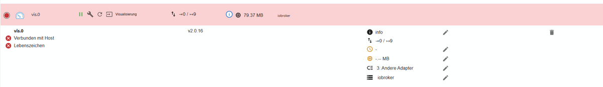

    Hi zusammen,
    ich habe meinen iob neu auf einem Proxmox System aufgesetzt und erhalte im Log diese Meldung:
    Die Lizenz für VIS passt und wird auch entsprechend erkannt. Ich habe alle Updates entsprechend auf dem iob durchgeführt.
    So wird es in der Instanzübersicht angezeigt:
    Jemand eine Idee was es sein kann?
    Danke Euch.
    Björn

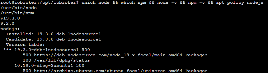

      @bjoern-kunder
      Du möchtest nicht als root herumhampeln und NICHT die Entwicklerversion von nodejs verwenden sondern die vorgesehene nodejs16.

        @thomas-braun Die Installation lief automatisch, ich konnte die nodejs nicht auswählen. Also v16 installieren, verstanden. Was meinst Du mit Root? Als was sollte ich mich alternativ anmelden?
        • Bjoern KunderB Bjoern Kunder
          @bjoern-kunder sagte in VIS Adapter startet nicht - terminated with code 6:
          Kann eigentlich nicht sein, der ioBroker-Installer zieht automatisch die V16 ran.
          Statt root mit einem Standarduser anmelden. Den hast du dir hoffentlich ja bei der Installation des Ubuntus angelegt. Siehe auch die Doku zur Installation von iobroker unter Proxmox.
          Bjoern KunderB 1 Antwort Letzte Antwort

            @thomas-braun
            Wie bekomme ich einen Downgrade von nodejs hin? Die normale Installation auf einen niedrigere Version nimmt er nicht an.
            Bjoern KunderB Thomas BraunT 2 Antworten Letzte Antwort

              @bjoern-kunder
              Hat sich erledigt, habe es komplett deinstalliert und dann die korrekte Version installiert.

                                          Ich kann den VIS Adapter nicht aktueller bekommen wie 2.0.16 in der WebGui
