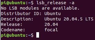

                    Sö, habe es nochmal ganz ordentlich tagsüber via
                    https://wiki.banana-pi.org/Getting_Started_with_M5/
                    ausprobiert und nun lebt die kleine Kiste wenigstens
                    schon mal.
                    Schade, dass der mitbestellt WLAN Dongle unsupportet
                    ist (D-Link DWA-182). Es gibt auf github workarounds,
                    aber da ist Banana & Raspberry wohl nicht unterstützt.
                    Werd ich wohl nochmal umtauschen müssen :-(
