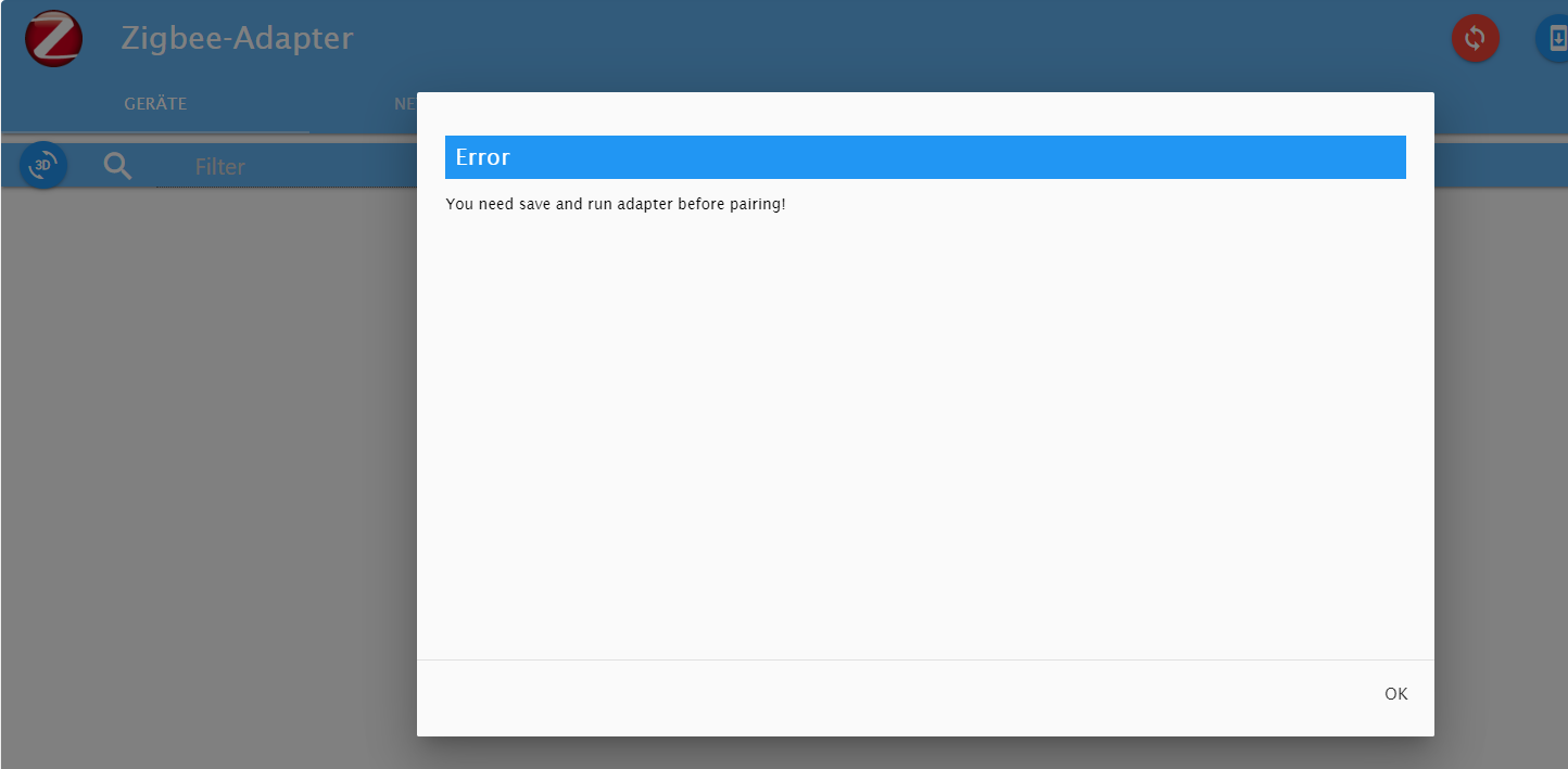

    Beim Aufruf des Adapter kam diese Info/Screen:

    Was kann ich machen? Nutze den Conbee 2 Stick. Backup von Zigbee habe ich vergeblich eingespielt.
