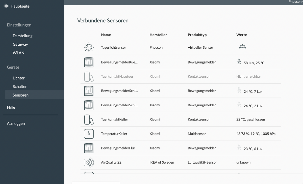

    Hallo
    ich setze Deconz ein. Dort binde ich die Geräte ein. Dort gebe ich den Geräten einen Namen. Gelegentlich ändere ich diesen. Kann ich ein erneutes einlesen von ioBroker anstoßen, damit dieser die Namen ebenfalls übernimmt? Mal hat er sie, mal nicht.
    Es würde mir helfen, weil ich deutsche Namen verwende. Und nicht "Group9" oder "OpenClose 12". Da weiß man nicht automatisch, was das sein soll.
    Natürlich will ich das nur aktualisieren, wenn auch die Skripte weiter funktionieren. Das würd sonst keinen Sinn machen.
    Weiß jemand ob das geht, und falls ja, wo?

          @dave83 mit was bindest du denn die Geräte ein? Setzt du einen Stick ein oder das Phoscon Gateway und nutzt du die Phoscon App?

            Ich verwende den ConBee 2 im RasPi 4 und binde die Geräte über die deConz WebBrowser Ansicht ein.

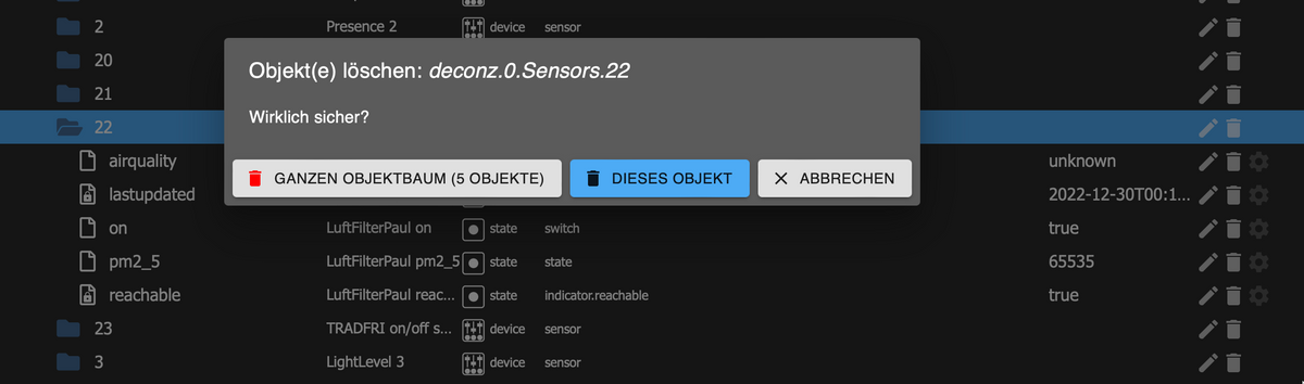

              @dave83 dann löscht du im Objektbaum des Deconz Adapter im ioBroker den Eintrag des Gerätes und startest dann den Deconz Adapter neu und dann stimmt es wieder mit dem Namen.

                @fa-bio Du hattest recht. Es hat funktioniert. Und danach hab ich den Adapter deCONZ nochmal neugestartet. Er hat sich das sofort gezogen und alles funktioniert weiter sehr gut!
                DANKE! =)

                  Tipp: Wenn du neue Geräte über Phoscon anlernst stoppst du vorher den Deconz Adapter. Wenn du dann einen Namen vergeben hast in Phoscon, startest du den Adapter wieder.
