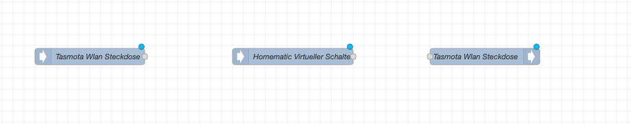

            Ich habe folgende Situation.
            Wenn ich meine Wlan Steckdose Schalte muss der Zustand des Virtuellen Schalters in meiner Homematic CCU geschalten werden.
            Schalte ich den Virtuellen Schalter meine CCU soll die Tasmota Wlan Steckdose geschalten werden.
            Vor einigen Tagen war der Aufbau wie im erste Beitrag.
            Die Node in der Mitte hatte einen Eingang und Ausgang. So eine Node fehlt mir in Iobroker/Nodered

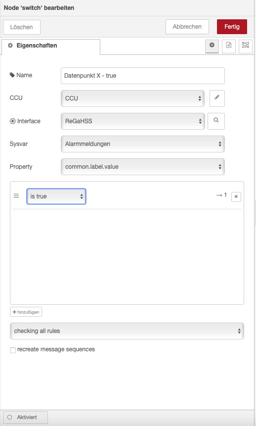

            Desweiteren hatte ich vorher eine Node die in Abhängigkeit eines Zustand von einem Datenpunkt Nachrichten weiter geleitet hat.
            Das True Signal geht erst zur Lampe wenn die mittleren beiden Datenpunkte einen Wert X hatten. Dies konnte ich in der Node Einstellen. Diese Möglichkeit finde ich in den IoBroker Nodes leider auch nicht.

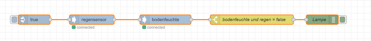

                  @schmello Du musst den Regensensor und den Bodenfeuchtesensor über eine get-Node auslesen und eine msg eigenschaft zuweisen.
                  Ich denke Du verstehst nicht was ich gesagt habe.
                         "id": "65777d228eab1d89",
                         "type": "inject",
                         "z": "289f539dcc33814e",
                         "name": "",
                         "props": [
                                 "p": "payload"
                         "repeat": "",
                         "crontab": "",
                         "once": false,
                         "onceDelay": 0.1,
                         "topic": "",
                         "payload": "true",
                         "payloadType": "bool",
                         "x": 150,
                         "y": 4440,
                         "wires": [
                                 "194ead54ebbbdcfc"
                         "id": "194ead54ebbbdcfc",
                         "type": "ioBroker get",
                         "name": "",
                         "topic": "regensensor",
                         "attrname": "regen",
                         "payloadType": "value",
                         "errOnInvalidState": "nothing",
                         "x": 330,
                         "y": 4440,
                         "wires": [
                                 "d01a79051e6780b9"
                         "id": "d01a79051e6780b9",
                         "name": "",
                         "topic": "bodenfeuchte",
                         "attrname": "bodenfeuchte",
                         "x": 560,
                         "y": 4440,
                         "wires": [
                                 "d51ccba0c66e49b9"
                         "id": "d51ccba0c66e49b9",
                         "type": "switch",
                         "name": "bodenfeuchte und regen = false",
                         "property": "bodenfeuchte or regen\t",
                         "propertyType": "jsonata",
                         "rules": [
                                 "t": "false"
                         "checkall": "true",
                         "repair": false,
                         "outputs": 1,
                         "x": 830,
                         "y": 4440,
                         "wires": [
                                 "d85b2ca33ccc7a1b"
                         "id": "d85b2ca33ccc7a1b",
                         "type": "debug",
                         "name": "Lampe",
                         "active": true,
                         "tosidebar": true,
                         "console": false,
                         "tostatus": false,
                         "complete": "payload",
                         "targetType": "msg",
                         "statusVal": "",
                         "statusType": "auto",
                         "x": 1050,
                         "y": 4440,
                         "wires": []
                  schmelloS 1 Antwort Letzte Antwort

                    Wow Riesen dank :) Bringt mich schon mal ein ganzes Stück weiter.
                    Wäre ich nie hin gekommen.
                    Wie wäre denn der Aufbau wenn der Regensensor einen Wert zwischen 5 und 10 haben muss und der Bodenfeuchtesensor bei false bleibt.
                    Also beide nicht den gleichen Wert haben. Ich glaube wenn ich das noch weiß kann ich mir bei dem Thema wieder alles hin basteln :)
