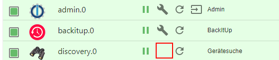

    ich habe folgendes Problem im Adapter discovery:
    Ich habe keinen Reiter Einstellungen.
    Normalerweis kann man dort doch die Methoden Einstellen - Ping - UDP u.s.w
    Ich habe den Adapter schon mehrmals deinstalliert und wieder installiert, aber keine Einstellungen
    Unter Objekte -discovery - 0 steht überall (null)
    Im Log keine Fehlermeldung beim Installieren oder starten des Adapters.

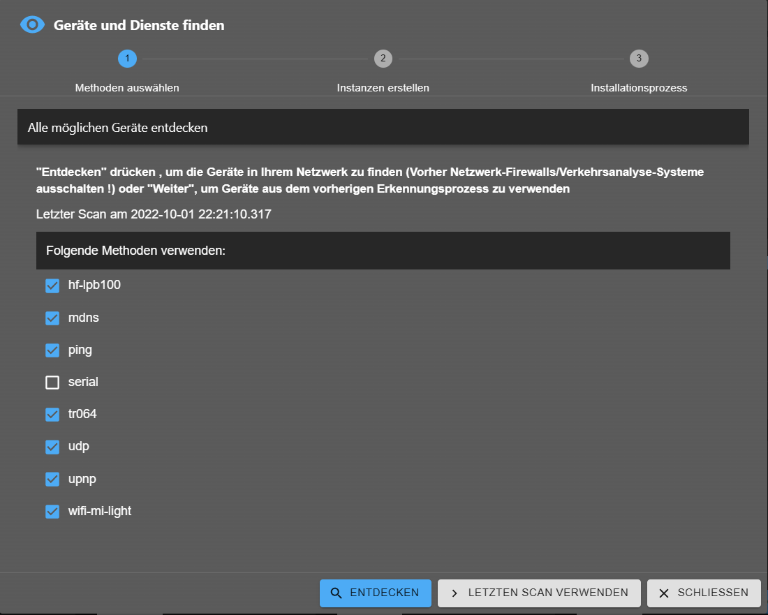

        @speedy-turbo
        Meinst du das?

            @speedy-turbo
            Nein, habe dort keine Einstellungen.
            Das kommt wenn ich den Button drücke.
            S 1 Antwort Letzte Antwort
            • M mrjeschke
              @speedy-turbo
              Speedy-Turbo
              @mrjeschke
              Ach so - dann sind das die Einstellungen für den Adapter.
              Dann habe ich wohl mehrere alte Dokus gelesen in denen bei der Instanz discovery immer der Schraubschlüssel war.(so wie bei Admin oder BackitUP)
              Jetzt bin ich mal gespannt ob ich auch dieses "Auge" bekomme.
