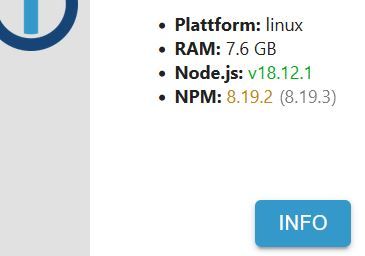

                    und es wird auf ein Update 8.19.3 hingewiesen
                    wo, von wem, warum?
                    In der Übersicht vom iobroker selbst gibts ja nun eine Kachel zum System.
                    Bei mouseover kommt "einige updates sind verfügbar".
                    Ist auch nett, dass NPM 18 schön grün dargestellt wird - wo es doch nicht toll geeignet sein soll.
                    Und wo finde ich eine anfängertaugliche Anleitung dazu, wie ich ein downgrade durchführen kann?

                        @bertderkleine sagte in Bei NPM und Node.js immer super aktuell sein?:
                        Bitte nicht die Posts nachträglich ändern!
                        Schon gar nicht wenn es schon Antworten gibt.
                        Das ist grün, damit ein Beta-Tester, der absichtlich v18 testet, weiß, dass er die aktuelle minor Version hat
                          und unter der Seite Info steht was bei dir?

                          @homoran sagte in Bei NPM und Node.js immer super aktuell sein?:
                          Plattform: linux
                          Betriebssystem: linux
                          Architektur: arm64
                          CPUs: 4
                          Geschwindigkeit: 1800 MHz
                          Modell: Cortex-A72
                          RAM: 7.6 GB
                          System-Betriebszeit: 5 T. 05:20:47
                          Node.js: v18.12.1
                          time: 1671384119257
                          timeOffset: -60
                          Adapter-Anzahl: 448
                          NPM: 8.19.2
                          Datenträgergröße: 13.9 GB
