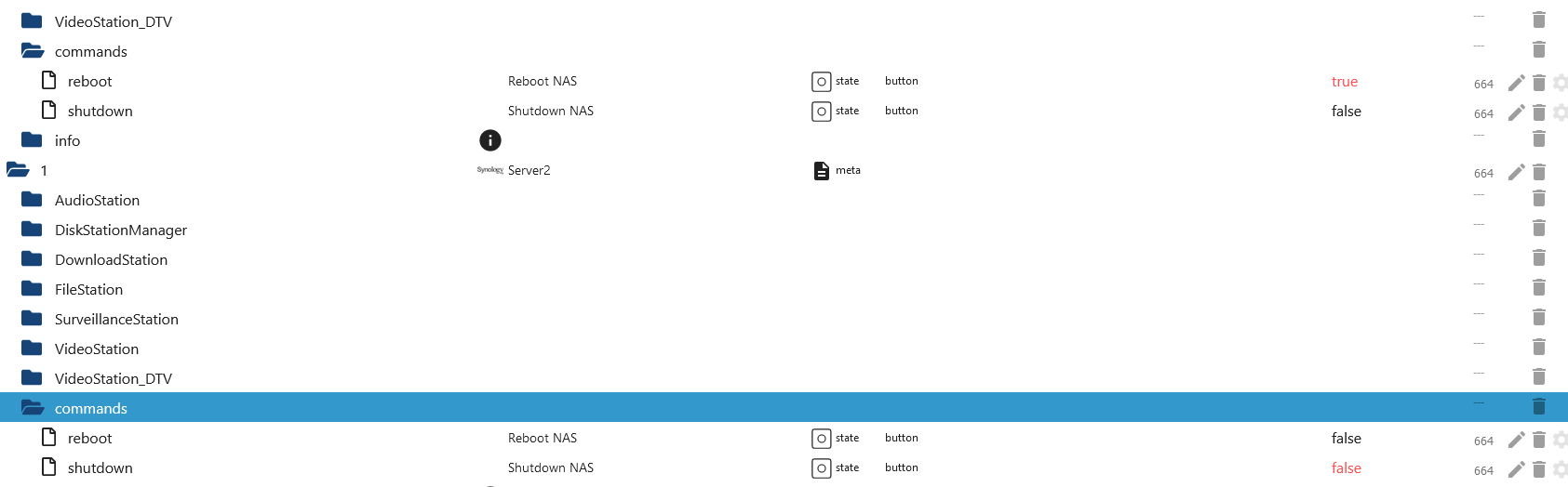

          @dr-pie
          Shutdown / Reboot sind zwei States mit der Role Button. Werde diese getriggert (d.h. der Wert True in den State geschrieben) wird die entsprechende Synology restartet / niedergefahren.
          Den Wert kannst du wie bei allen writeable ioBroker states auf verschiedene Arten setzen (schreiben) - ja nachdem was am Besten für dich passt:
          -) durch ein passendes Widget in einer VIS
          -) im Admin Interface (normal Mode) durch Anklicken des Button Symbols (rechts in der Spalte mit den Werten)
          -) im Admin Interface (Export Mode) durch Schreiben des Wertes true (Wert klicken und Pop Up bearbeiten)
          -) via java script oder Blockly im jeweiligen Adapter
          Achtung:
          Für shutdown / reboot muss ssh Verbindung zur Synology aktiviert sein und du musst die aktuelle Version des Synology Adapters verwenden.
          Hoff die Infos helfen - sonst nochmal nachfragen. Betreffend VIS kann ich dir leider nicht helfen - aber da gibts im Forum jede menge anderer User die das können.
