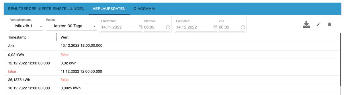

    Ich habe eine Darstellung meiner InfluxDB Daten im Admin, die kaum noch lesbar ist.
    Ich kann mich daran errinnern, dass ich mal ein Art Tabelle hatte, bei der zumindestens eine Zeile pro Wert angezeigt wurde.
    Kann ich das irgendwie wiederherstellen?

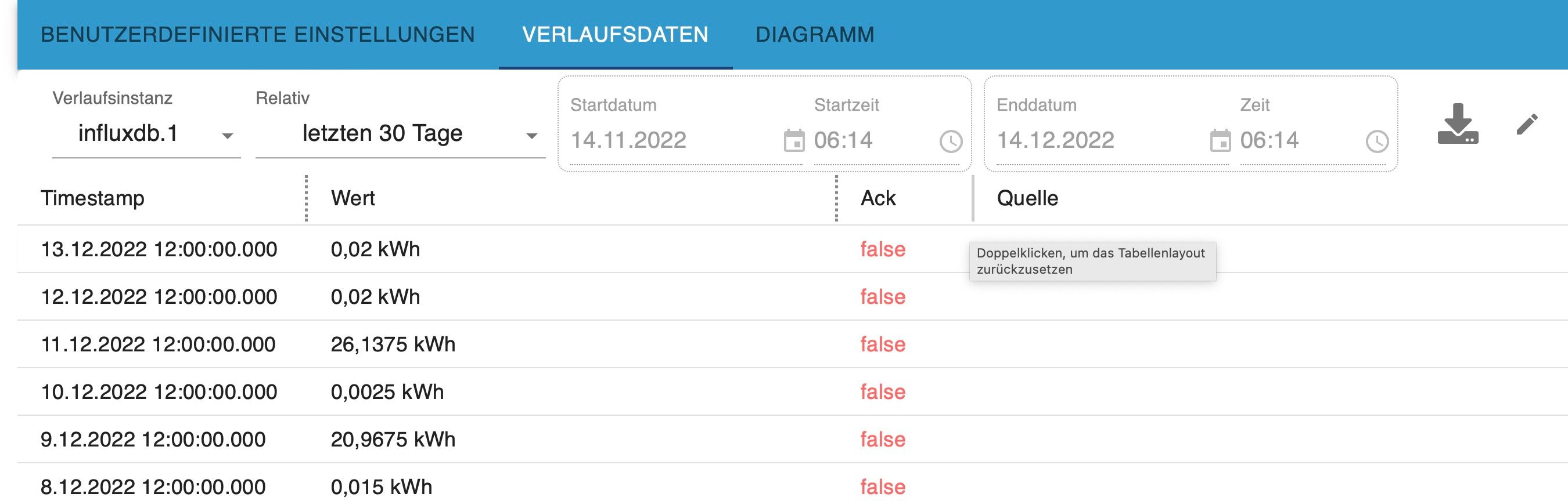

    Update: Plötzlich wird die Tabelle wieder angezeigt. Keine Ahnung, was das bewirkt hat. Bis es beim nächsten Mal wieder nicht mehr geht.

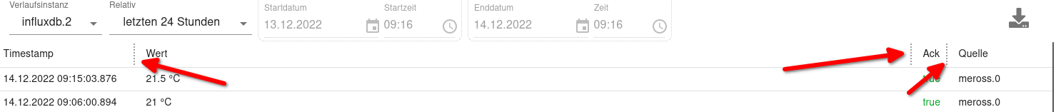

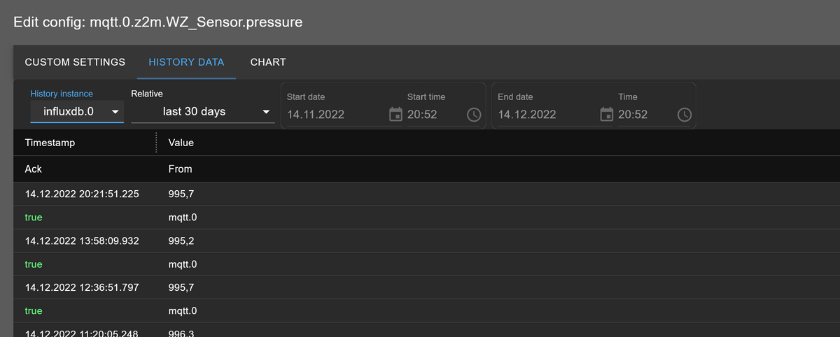

              Ich benutze den InfluxDB Adapter seit 1,5-2 Jahren und schaue praktisch täglich in die historischen Daten. Nie hatte ich dabei Probleme, bis heute, als die Tabelle eines DP ähnlich verschoben war wie Deine:
              Was ist seitdem passiert? Ich habe eine zweite Instanz des Adapters installiert, um die Speicherung der Metadaten in Tags zu testen.
              Der Effekt lässt sich bei mir zuverlässig reproduzieren:
              • man wählt einen DP, bei dem nur eine Instanz von beiden wegschreibt und öffnet das History Fenster
              • in der Auswahlbox "History instance (Verlaufsinstanz)" wählt man diese, die keine Daten wegschreibt
              • Schließen des Fensters und sofortiges wieder Öffnen
              • Umschalten auf die "History instance", welche die Daten schreibt, und voilà!
              Und nein, das hat mit der Spaltenbreite nichts zu tun, außerdem tritt bei mir der Fehler im Edge sowie Firefox auf.
