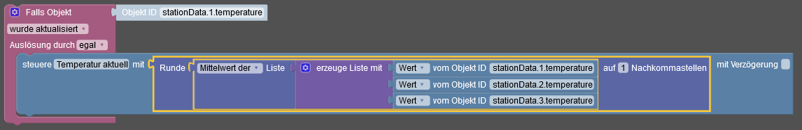

            @wszene sagte in OpenWeatherMap Icons austauschen:
            Kannst du mir evtl. dein Script bzw. Blockly zur Verfügung stellen?
            Nix besonderes. Hinter den DPs stecken die jeweiligen Netatmo-Stationen welche Du im Adapter definierst.
            So mache ich das auch bei Luftfeuchte und Niederschlag.
