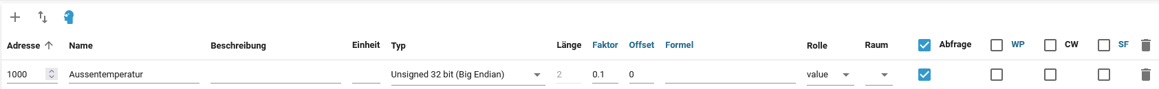

      ich lese an der Heizung die Aussentemperatur über Modbus aus. Aber offenbar kommt da nur Quark, wenn die Temperatur unter Null fällt. Hab ich da was falsch eingestellt?
      • paul53
        paul53 @warp735 last edited by paul53
        @warp735 sagte: Hab ich da was falsch eingestellt?
        Der Datentyp darf natürlich nicht "unsigned" sein.
        • W
          warp735 @paul53 last edited by
          Super, danke Dir. Also auf signed umstellen?
          • paul53
            @warp735 sagte: Also auf signed umstellen?
            Ja.
            Evtl. Signed 16 bit?
            • W
              Super, danke dir. Funktioniert einwandfrei.
