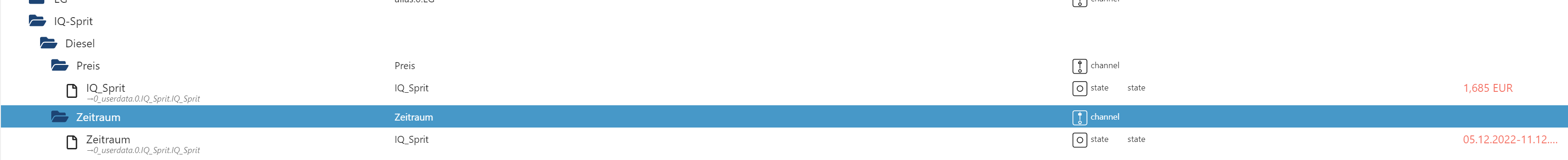

              Ich hab derzeit 3 eigene DP (PLZ, Name,, Preis)
              Hab das mit Alias gefunden. Da kann man das JSON in eigene DP aufteilen. Das werde ich versuchen.
              • Negalein
                Negalein Global Moderator @OliverIO last edited by
                @oliverio
                Das mit Alias funktioniert super.
                Hab jetzt eigene DP für Preis und Zeitraum.
