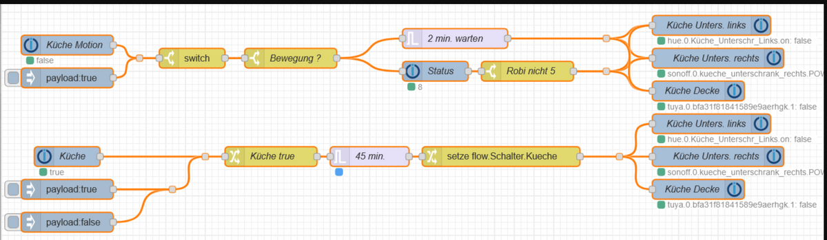

    @mickym

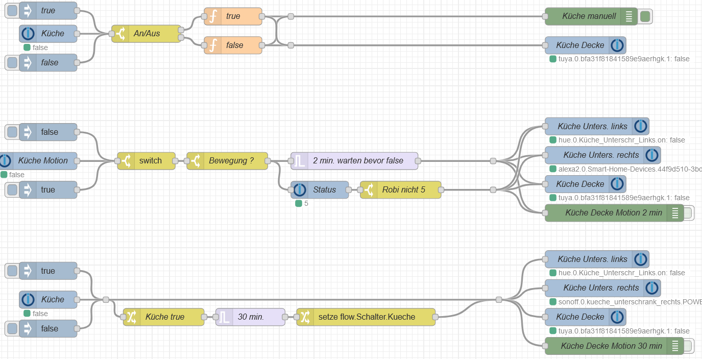

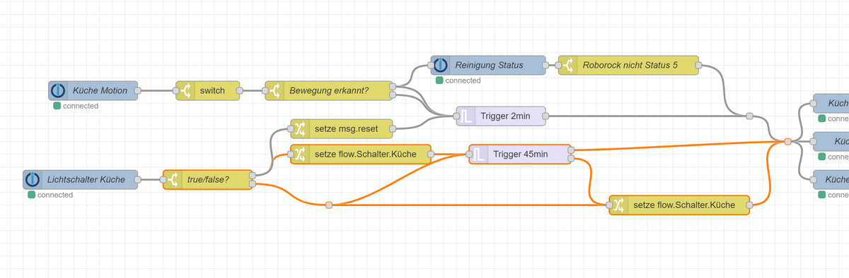

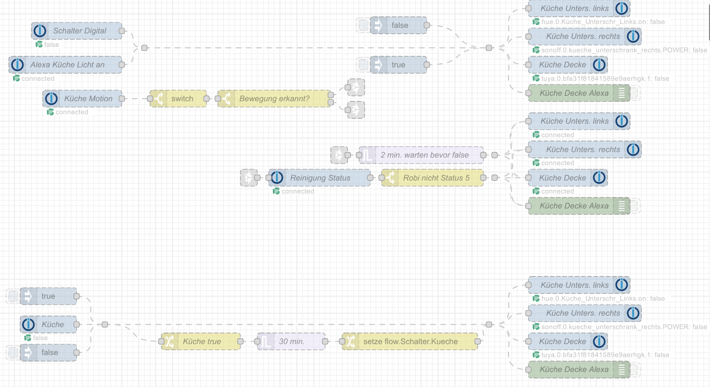

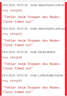

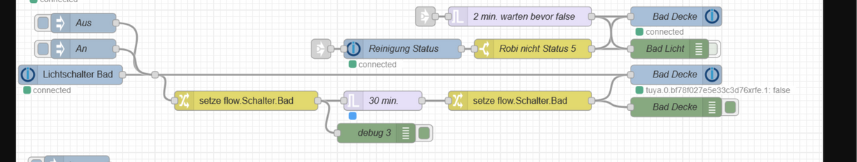

    Das sehr nett das du die Schaltung überarbeitet hast! Nein ich ändere da nichts dran.
    Nur nach einer Zeit auch wenn man nichts schaltet und auch nichts im BWM sich bewegt drehen die lampen durch und werden wie verrückt geschaltet.
    Wenn ich die komplette Node deaktiviere dann ist wieder alles normal.
    Kann das irgendwie sein, weil ja schalter küche so zu sagen in der Iobroker In node ist und in der schaltung alle drei geschaltet werden. da ja ganz oben habe ich ja eine schaltung die mit dem lichtschalter alle lampen zusammen ein und aus schaltet !?
    Ich habe jetzt an die schaltung mit dem Robo und BWM nur den lichtschalter als out node gelassen. da ja in der ersten schaltung schon alle drei lampen zusammen gefasst sind. vllt kommt die Rückkopplung daher.
    Weil der Lichschalter schaltet so zu sagen ja nur die Decke an/aus und die beiden LEd Stripes vom Sonoff und vom Tuya Gerät werden ja mit geschaltet durch die normale In/Out node geschichte.
    mickymM 1 Reply Last reply

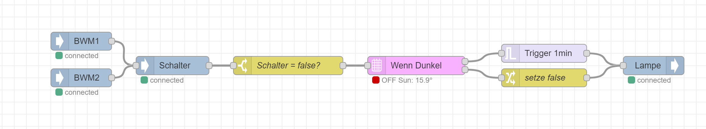

    • mickymM mickym

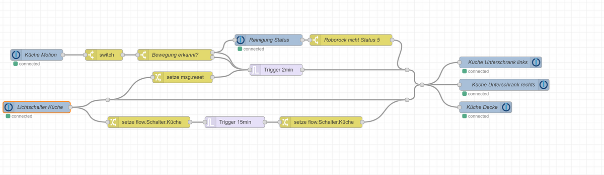

      So probiere das nochmal:
      Du musst allerdings die iobroker-IN und iobroker-OUT Nodes überprüfen, weil ich Deine Hardwarepunkte nicht habe.
             "id": "1ac75a0bc5ee3bc7",
             "type": "ioBroker in",
             "z": "2e295f1c879e6af4",
             "name": "Küche Motion",
             "attrname": "payload",
             "topic": "hue.0.Küche_Motion_Sensor.presence",
             "payloadType": "value",
             "onlyack": "",
             "func": "all",
             "gap": "",
             "fireOnStart": "false",
             "outFormat": "MQTT",
             "x": 170,
             "y": 500,
             "wires": [
                     "cef7aaa694cfe839"
             "id": "f34957801db99988",
             "type": "ioBroker out",
             "name": "Küche Unterschrank links",
             "topic": "hue.0.Küche_Unterschr_Links.on",
             "ack": "false",
             "autoCreate": "false",
             "stateName": "",
             "role": "",
             "payloadType": "",
             "readonly": "",
             "stateUnit": "",
             "stateMin": "",
             "stateMax": "",
             "x": 1410,
             "y": 520,
             "wires": []
             "id": "3980458ba6d298ac",
             "name": "Küche Unterschrank rechts",
             "topic": "sonoff.0.kueche_unterschrank_rechts.POWER",
             "ack": "false",
             "stateName": "",
             "role": "",
             "payloadType": "",
             "readonly": "",
             "stateUnit": "",
             "stateMin": "",
             "stateMax": "",
             "x": 1420,
             "y": 580,
             "wires": []
             "id": "a7ac79dac573570f",
             "name": "Küche Decke",
             "topic": "tuya.0.bf36b7d083796c35e8gq51.1",
             "ack": "false",
             "stateName": "",
             "role": "",
             "payloadType": "",
             "readonly": "",
             "stateUnit": "",
             "stateMin": "",
             "stateMax": "",
             "x": 1370,
             "y": 640,
             "wires": []
             "id": "ded2386bc0ab0eb2",
             "type": "ioBroker get",
             "name": "Reinigung Status",
             "topic": "mihome-vacuum.1.info.state",
             "attrname": "roborock",
             "errOnInvalidState": "nothing",
             "x": 790,
             "y": 460,
             "wires": [
                     "a72ab3c0be80704d"
             "id": "0c7f79f1670db831",
             "type": "switch",
             "name": "Bewegung erkannt?",
             "property": "payload",
             "propertyType": "msg",
             "rules": [
                     "t": "true"
                     "t": "false"
             "checkall": "true",
             "repair": false,
             "outputs": 2,
             "x": 540,
             "y": 500,
             "wires": [
                     "ded2386bc0ab0eb2",
                     "fdd6a8d770321ddf"
                     "fdd6a8d770321ddf"
             "id": "a72ab3c0be80704d",
             "type": "switch",
             "name": "Roborock nicht Status 5",
             "property": "roborock",
             "rules": [
                     "t": "neq",
                     "v": "5",
                     "vt": "num"
             "checkall": "true",
             "repair": false,
             "outputs": 1,
             "x": 1010,
             "y": 460,
             "wires": [
                     "51e1e3fc8f508df5"
             "id": "fdd6a8d770321ddf",
             "type": "trigger",
             "name": "",
             "op1": "",
             "op2": "false",
             "op1type": "nul",
             "op2type": "bool",
             "duration": "2",
             "extend": true,
             "overrideDelay": false,
             "units": "min",
             "reset": "true",
             "bytopic": "all",
             "topic": "topic",
             "outputs": 1,
             "x": 810,
             "y": 540,
             "wires": [
                     "51e1e3fc8f508df5"
             "id": "297571ed13ef2c59",
             "name": "Lichtschalter Küche",
             "topic": "weiss.ich.nicht",
             "payloadType": "object",
             "onlyack": "",
             "func": "rbe-preinitvalue",
             "gap": "",
             "x": 170,
             "y": 640,
             "wires": [
                     "1706332e7fed829e",
                     "69551a445935a5ae"
             "id": "1706332e7fed829e",
             "type": "change",
             "name": "",
             "rules": [
                     "t": "set",
                     "p": "Schalter.Küche",
                     "pt": "flow",
                     "to": "true",
                     "tot": "bool"
             "action": "",
             "property": "",
             "from": "",
             "to": "",
             "reg": false,
             "x": 470,
             "y": 680,
             "wires": [
                     "26ce938c1bbd0c58"
             "id": "26ce938c1bbd0c58",
             "type": "trigger",
             "name": "",
             "op1": "",
             "op2": "false",
             "op1type": "nul",
             "op2type": "bool",
             "duration": "15",
             "extend": true,
             "units": "min",
             "reset": "",
             "bytopic": "all",
             "topic": "topic",
             "outputs": 1,
             "x": 700,
             "y": 680,
             "wires": [
                     "0182de9c40db9d98"
             "id": "0182de9c40db9d98",
             "type": "change",
             "name": "",
             "rules": [
                     "t": "set",
                     "pt": "flow",
                     "to": "false",
                     "tot": "bool"
             "action": "",
             "property": "",
             "from": "",
             "to": "",
             "reg": false,
             "x": 930,
             "y": 680,
             "wires": [
                     "a6be1b601f701719"
             "id": "cef7aaa694cfe839",
             "type": "switch",
             "name": "",
             "property": "Schalter.Küche",
             "propertyType": "flow",
             "rules": [
                     "t": "false"
             "checkall": "true",
             "repair": false,
             "outputs": 1,
             "x": 350,
             "y": 500,
             "wires": [
                     "0c7f79f1670db831"
             "id": "2983f3dde8459599",
             "type": "change",
             "name": "",
             "rules": [
                     "t": "set",
                     "p": "reset",
                     "pt": "msg",
                     "to": "true",
                     "tot": "bool"
             "action": "",
             "property": "",
             "from": "",
             "to": "",
             "reg": false,
             "x": 560,
             "y": 560,
             "wires": [
                     "fdd6a8d770321ddf"
             "id": "51e1e3fc8f508df5",
             "type": "junction",
             "x": 1160,
             "y": 540,
             "wires": [
                     "9d5f84c2aef48af8"
             "id": "69551a445935a5ae",
             "type": "junction",
             "x": 360,
             "y": 620,
             "wires": [
                     "a6be1b601f701719",
                     "2983f3dde8459599"
             "id": "a6be1b601f701719",
             "type": "junction",
             "x": 1160,
             "y": 620,
             "wires": [
                     "9d5f84c2aef48af8"
             "id": "9d5f84c2aef48af8",
             "type": "junction",
             "x": 1200,
             "y": 580,
             "wires": [
                     "3980458ba6d298ac",
                     "a7ac79dac573570f",
                     "f34957801db99988"
      Und falls Du jetzt neue Kabel ziehst oder die Logik veränderst, dann überleg Dir VORHER was das für Konsequenzen hat und was jetzt genau passiert.
      Beschreibe jedes Szenario mit Worten und mach nicht einfach.
      Ach und bitte DEAKTIVIERE Deine jetzigen Flows und Blocklies, damit die nicht dazwischen funken, sonst wird das nichts. Und wenn Du hier nicht exakt arbeitest - dann bin ich ziemlich machtlos.

      @mickym Ja habe ich überprüft! Sehr Lieb! der Datenpunkt weiß .ich.nicht ist toll.
      Den lege ich mit auch an! Echt toll ich denke ich habe jetzt auch alles geprüft es funktioniert.
      Jetzt muss nur noch die Aquarium Wasser ausgleichssteuerung laufen mit wasser verbrauchs daten in die datenpunkte schreiben dann bin ich auch erstnmal glücklich.

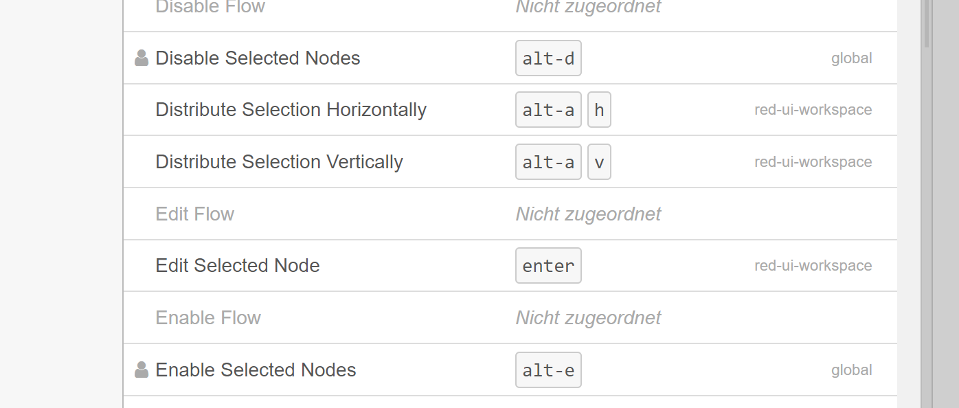

        Ich habe mir dafür 2 Tastaturmakros erstellst, mit dem Du über ALT+e markierte Knoten aktivierst bzw. mit ALT+d markierte Knoten deaktivierst.

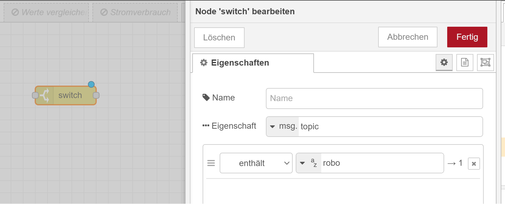

            Sag mal nur für mein Verständnis.
            Wenn ich eine In node nehme die liefert true/false als value und ich dann eine Change node dran hänge und als msg.topic und value zb robo nehme kann ich das dann weiter verarbeiten also überall wo dann das topic robo eingebunden wird kann man das dann dort verarbeiten !?
            sprich das dann auch nur robo topic dort ankommt wo man es auch haben will.
              Na ich verstehe zwar glaub nur halb was Du willst. Grundsätzlich laufen die Nachrichten durch die Kabel bzw. über Link Knoten auch Flow übergreifend.
              Das topic repräsentiert, die Art bzw. den Ursprung der payload. Was nützt Dir ein true oder false in einer payload, wenn Du nicht weißt woher es stammt.
              Zum Filtern nimmst Du KEINE Change Node. Mit einer Change Node VERÄNDERST DU Nachrichten. Wenn Du Nachrichten filtern oder über Bedingungen unterschiedlich verarbeiten willst, nimmst Du eine SWITCH Node. Du musst Dir wirklich einprägen, wann welche Node benutzt wird.
              • Also mit einer Change Node, wenn Du Nachrichten VERÄNDERN willst
              • mit einer Switch Node, wenn Du Nachrichten filtern oder über unterschiedliche Bedingungen steuern willst.
              Wenn Du mehrere iobroker-IN Knoten (warum auch immer) an eine Switch Node klemmen willst und nur die Nachrichten durchlassen möchtest, die von einem topic kommen, dass (falls Du nicht den ganzen Pfad eingeben willst) filtern willst, die den String "robo" enthalten, nimmst Du eine Switch Node und gibst:
              1. An welche Nachrichteneigenschaft (oder Kontextvariable) Du untersuchen willst
              2. Welche Bedingung die untersuchte Nachrichteneigenschaft (oder Kontextvariable) erfüllen muss.
              Diese switch node untersucht also die Nachrichteneigenschaft topic und lässt alle Nachrichten durch, wenn das topic die Zeichenkette "robo" (also ohne Anführungszeichen) enthält. Die payload ist dieser switch Node völlig egal, weil die ja nicht untersucht wird. Das kann true, false, 400 oder "Wellensittich" sein. ;)
              AphofisA 1 Reply Last reply
              • mickymM mickym
                @aphofis sagte in 2 Bewegungsmelder (Aqara) sollen einen Lampe schalten:
                AphofisA Offline
                AphofisA Offline
                Aphofis
                wrote on last edited by
                #202
                @mickym sagte in 2 Bewegungsmelder (Aqara) sollen einen Lampe schalten:
                alles klar! Verstanden ich meinte auch die switch node!
                Ok Dann hab ich das verstanden.
                1 Reply Last reply
                • mickymM Offline
                  mickymM Offline
                  mickym
                  wrote on last edited by mickym
                  #203

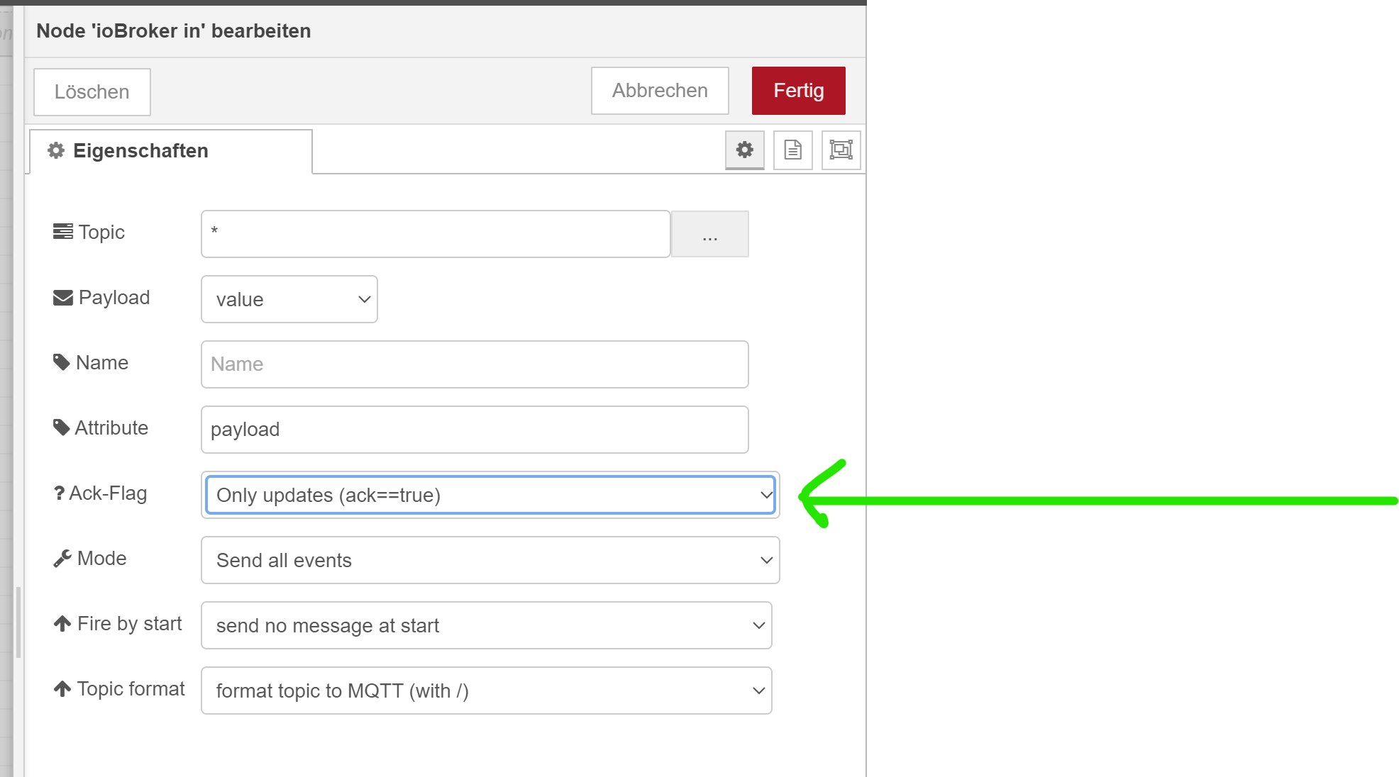

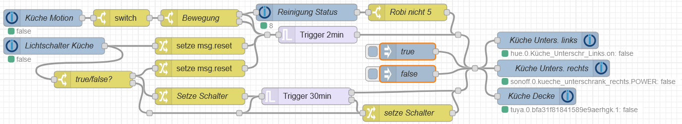

                  Noch ein Wort zu Endlosschleifen, die Du Dir merken musst. Wenn Du mit einem Datenpunkt zum Beispiel im Sonoff Adapter was steuerst und gleichzeitig den Status einliest, dann musst Du darauf achten, dass Du im iobroker-OUT immer den Typ "command" nimmst, das ist dann im Blockly das steuere. Also ACK=false.
                  Wenn der gleiche Datenpunkt aber vom Adapter auch den "Status" wieder geben soll, dann musst Du aufpassen, dass Du nur bestätigte (vom Adapter bestätigte Nachrichten) in der iobroker-IN Node zulässt.
                  Das machst Du in dem Du hier in dem Filter nur bestätigte Nachrichten zulässt:
                  Also ACK=true.
                  Ansonsten passiert genau das - Du steuerst mit dem gleichen Datenpunkt ein Licht und gleichzeitig liest Du das ein und schon ist die Endlosschleife perfekt.

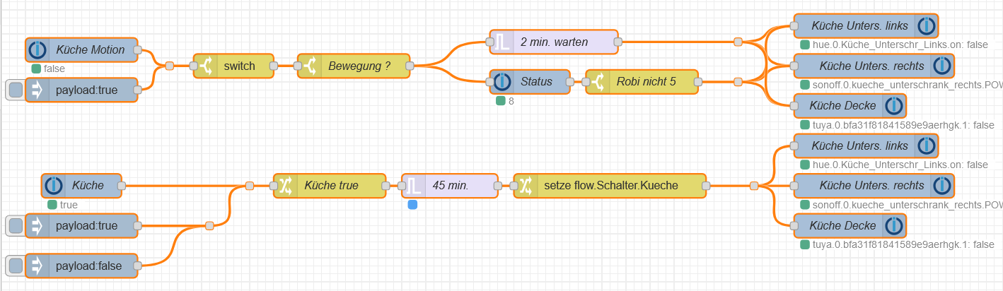

                      @mickym
                      wie kann man denn den Lichtschalter zeit trigger deaktivieren bei ausschalten des Lichts !? Weil das ist das einzige was nicht will. dh. wenn man Licht per schalter einschaltet läuft der 45 min trigger wenn man das licht per schalter ausschaltet. Bleibt der trigger 45 min aktiv und BWM geht dann nicht bis der 45 min trigger abgelaufen ist.
                      • AphofisA Aphofis
                        @mickym
                        mickymM Offline
                        mickymM Offline
                        mickym
                        #206

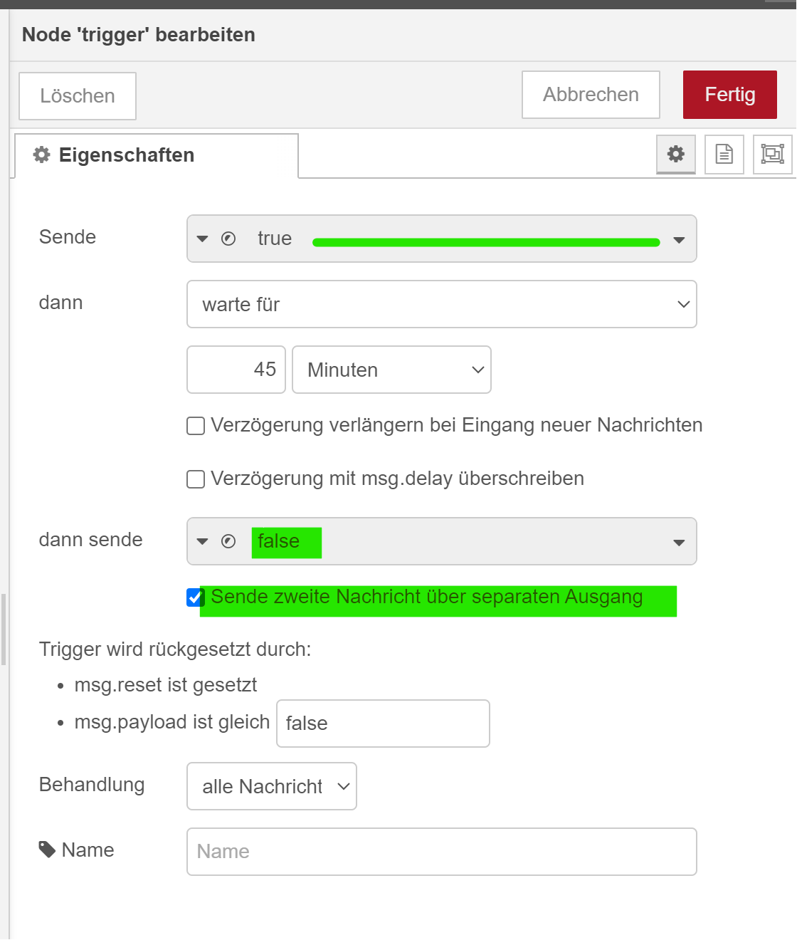

                        @mickym
                        Ja das war aber Deine Logik - dass Du den Trigger laufen lassen wolltest, sobald der Lichtschalter bettätigt wurde. Wenn Du nun unterscheiden willst, ob der Lichtschalter aus- oder eingeschaltet wird, musst Du von vorne herein die Fälle unterscheiden.
                               "id": "3d21d9610456f9ab",
                               "type": "switch",
                               "z": "517cd16e4d7e6ae4",
                               "name": "true/false?",
                               "rules": [
                                       "t": "true"
                                       "t": "false"
                               "checkall": "true",
                               "repair": false,
                               "outputs": 2,
                               "x": 370,
                               "y": 5400,
                               "wires": [
                                       "1706332e7fed829e",
                                       "2983f3dde8459599"
                                       "6e6e711ff5777b71"
                               "type": "change",
                               "name": "",
                               "rules": [
                                       "t": "set",
                                       "pt": "flow",
                                       "to": "true",
                                       "tot": "bool"
                               "action": "",
                               "property": "",
                               "from": "",
                               "to": "",
                               "reg": false,
                               "x": 610,
                               "y": 5360,
                               "wires": [
                                       "26ce938c1bbd0c58"
                               "type": "trigger",
                               "name": "",
                               "op1": "true",
                               "op2": "false",
                               "op1type": "bool",
                               "op2type": "bool",
                               "duration": "45",
                               "extend": false,
                               "units": "min",
                               "reset": "false",
                               "bytopic": "all",
                               "topic": "topic",
                               "outputs": 2,
                               "x": 860,
                               "y": 5360,
                               "wires": [
                                       "9d5f84c2aef48af8"
                                       "0182de9c40db9d98"
                               "type": "change",
                               "name": "",
                               "rules": [
                                       "t": "set",
                                       "pt": "flow",
                                       "to": "false",
                                       "tot": "bool"
                               "action": "",
                               "property": "",
                               "from": "",
                               "to": "",
                               "reg": false,
                               "x": 1110,
                               "y": 5440,
                               "wires": [
                                       "9d5f84c2aef48af8"
                               "type": "junction",
                               "x": 1280,
                               "y": 5340,
                               "wires": [
                                       "3980458ba6d298ac",
                                       "a7ac79dac573570f",
                                       "f34957801db99988"
                               "id": "6e6e711ff5777b71",
                               "type": "junction",
                               "x": 560,
                               "y": 5440,
                               "wires": [
                                       "26ce938c1bbd0c58",
                                       "0182de9c40db9d98"
                        Ersetzt werden müssen die markierten Nodes - überlege Dir aber warum der Flow nun wie geändert wurde.
                        @mickym
                        Wenn Du so etwas willst, musst Du also zu Beginn unterscheiden, ob der Lichtschalter aus- / oder eingeschaltet wird. Deshalb kommt nun ganz zu Anfang der switch ins Spiel, der prüft, ob der Schalter aus- oder eingeschaltet wird, also true oder false.
                        Die trigger Node wurde nun verändert, da sie nun true schalten kann, da sie nur noch im true Ast hängt und durch die false Nachricht zurückgesetzt wird.
                        EDIT: Fehler wurde korrigiert (22:32 Uhr) - die Trigger Node sendet nun das false über einen 2. Ausgang, sodass die Blockade des BWM beim Senden der true Nachricht nicht aufgehoben wird.
                        mickymM AphofisA 2 Replies Last reply

                                      Aphofis
                                      #213
                                      @mickym
                                      also ich finde den Fehler nicht.
                                      Wenn BWM dann geht nur der 45 min trigger an. Der 2 min Trigger wird nicht angesprochen. Ich hatte schon überall debug nodes drangehängt aber ich finde einfach nicht den Fehler. Das jetzt auch in dem Flow die einzige Schaltung für Küche und habe die andere In/Out node Geschichte raus geschmissen seid dem spielen die Lampen auch nicht mehr verrückt. Ich denke mal das war weil mit der In/Out schaltung küche decke und die anderen Unterschrank Lampen geschaltet wurden und in der trigger steuerung auch verarbeitet werden.
                                              "id": "f40fbc4eb5ac4f7a",
                                              "type": "tab",
                                              "label": "Küche",
                                              "disabled": false,
                                              "info": "",
                                              "env": []
                                              "id": "fc88c77c4424af2c",
                                              "type": "junction",
                                              "z": "f40fbc4eb5ac4f7a",
                                              "x": 820,
                                              "y": 60,
                                              "wires": [
                                                      "b49be6e032cde881"
                                              "id": "ce561837e475b874",
                                              "type": "junction",
                                              "x": 820,
                                              "y": 160,
                                              "wires": [
                                                      "b49be6e032cde881"
                                              "id": "b49be6e032cde881",
                                              "type": "junction",
                                              "x": 850,
                                              "y": 120,
                                              "wires": [
                                                      "b27654796e0cfc37",
                                                      "a97a226b3f474ea9",
                                                      "4443c67facac2ad0"
                                              "type": "junction",
                                              "x": 270,
                                              "y": 200,
                                              "wires": [
                                                      "4f455781e0a33218"
                                              "id": "4f455781e0a33218",
                                              "type": "junction",
                                              "x": 430,
                                              "y": 200,
                                              "wires": [
                                                      "26ce938c1bbd0c58",
                                                      "0182de9c40db9d98"
                                              "id": "a6e05a1f2404586c",
                                              "type": "junction",
                                              "x": 480,
                                              "y": 60,
                                              "wires": [
                                                      "194dc1820494d39c"
                                              "id": "84d4bb451aa3dab5",
                                              "x": 550,
                                              "y": 20,
                                              "wires": [
                                                      "3061bfad7aebe323"
                                              "id": "7673c7cc73600166",
                                              "type": "switch",
                                              "name": "Bewegung",
                                              "rules": [
                                                      "t": "true"
                                                      "t": "false"
                                              "checkall": "true",
                                              "repair": false,
                                              "outputs": 2,
                                              "x": 360,
                                              "y": 30,
                                              "wires": [
                                                      "84d4bb451aa3dab5",
                                                      "a6e05a1f2404586c"
                                                      "a6e05a1f2404586c"
                                              "id": "3061bfad7aebe323",
                                              "type": "switch",
                                              "name": "Robi nicht 5",
                                              "rules": [
                                                      "t": "neq",
                                                      "v": "5",
                                                      "vt": "num"
                                              "checkall": "true",
                                              "repair": false,
                                              "outputs": 1,
                                              "x": 730,
                                              "y": 20,
                                              "wires": [
                                                      "fc88c77c4424af2c"
                                              "id": "194dc1820494d39c",
                                              "type": "trigger",
                                              "name": "",
                                              "op1": "",
                                              "op2": "false",
                                              "op1type": "nul",
                                              "op2type": "bool",
                                              "duration": "2",
                                              "extend": true,
                                              "units": "min",
                                              "reset": "true",
                                              "bytopic": "all",
                                              "topic": "topic",
                                              "outputs": 1,
                                              "x": 570,
                                              "y": 60,
                                              "wires": [
                                                      "fc88c77c4424af2c"
                                              "id": "be371d6d59f9ad07",
                                              "topic": "tuya.0.bfa31f81841589e9aerhgk.1",
                                              "onlyack": "",
                                              "gap": "",
                                              "x": 100,
                                              "y": 80,
                                              "wires": [
                                                      "94d93835fe8a25be",
                                                      "3d21d9610456f9ab"
                                              "id": "a2f5c4868e48c194",
                                              "type": "switch",
                                              "name": "",
                                              "rules": [
                                                      "t": "false"
                                              "checkall": "true",
                                              "repair": false,
                                              "outputs": 1,
                                              "x": 220,
                                              "y": 30,
                                              "wires": [
                                                      "7673c7cc73600166"
                                              "id": "94d93835fe8a25be",
                                              "type": "change",
                                              "name": "",
                                              "rules": [
                                                      "t": "set",
                                                      "p": "reset",
                                                      "pt": "msg",
                                                      "to": "true",
                                                      "tot": "bool"
                                              "action": "",
                                              "property": "",
                                              "from": "",
                                              "to": "",
                                              "reg": false,
                                              "x": 360,
                                              "y": 80,
                                              "wires": [
                                                      "a6e05a1f2404586c"
                                              "id": "342657ba818c17e7",
                                              "type": "change",
                                              "name": "",
                                              "rules": [
                                                      "t": "set",
                                                      "p": "reset",
                                                      "pt": "msg",
                                                      "to": "true",
                                                      "tot": "bool"
                                              "action": "",
                                              "property": "",
                                              "from": "",
                                              "to": "",
                                              "reg": false,
                                              "x": 360,
                                              "y": 120,
                                              "wires": [
                                                      "a6e05a1f2404586c"
                                              "type": "switch",
                                              "rules": [
                                                      "t": "true"
                                                      "t": "false"
                                              "checkall": "true",
                                              "repair": false,
                                              "outputs": 2,
                                              "x": 170,
                                              "y": 140,
                                              "wires": [
                                                      "1706332e7fed829e",
                                                      "342657ba818c17e7"
                                                      "6e6e711ff5777b71"
                                              "type": "change",
                                              "name": "Setze Schalter",
                                              "rules": [
                                                      "t": "set",
                                                      "pt": "flow",
                                                      "to": "true",
                                                      "tot": "bool"
                                              "action": "",
                                              "property": "",
                                              "from": "",
                                              "to": "",
                                              "reg": false,
                                              "x": 360,
                                              "y": 170,
                                              "wires": [
                                                      "26ce938c1bbd0c58"
                                              "type": "trigger",
                                              "name": "",
                                              "op1": "true",
                                              "op2": "false",
                                              "op1type": "bool",
                                              "op2type": "bool",
                                              "duration": "30",
                                              "extend": false,
                                              "units": "min",
                                              "reset": "false",
                                              "bytopic": "all",
                                              "topic": "topic",
                                              "outputs": 2,
                                              "x": 550,
                                              "y": 170,
                                              "wires": [
                                                      "ce561837e475b874"
                                                      "0182de9c40db9d98"
                                              "type": "change",
                                              "name": "setze Schalter",
                                              "rules": [
                                                      "t": "set",
                                                      "pt": "flow",
                                                      "to": "false",
                                                      "tot": "bool"
                                              "action": "",
                                              "property": "",
                                              "from": "",
                                              "to": "",
                                              "reg": false,
                                              "x": 730,
                                              "y": 200,
                                              "wires": [
                                                      "ce561837e475b874"
                                              "id": "b27654796e0cfc37",
                                              "name": "Küche Unters. links",
                                              "ack": "false",
                                              "stateName": "",
                                              "role": "",
                                              "payloadType": "",
                                              "readonly": "",
                                              "stateUnit": "",
                                              "stateMin": "",
                                              "stateMax": "",
                                              "x": 980,
                                              "y": 70,
                                              "wires": []
                                              "id": "a97a226b3f474ea9",
                                              "name": "Küche Unters. rechts",
                                              "ack": "false",
                                              "stateName": "",
                                              "role": "",
                                              "payloadType": "",
                                              "readonly": "",
                                              "stateUnit": "",
                                              "stateMin": "",
                                              "stateMax": "",
                                              "x": 990,
                                              "y": 120,
                                              "wires": []
                                              "id": "03869dfcbce2b0af",
                                              "onlyack": "",
                                              "func": "all",
                                              "gap": "",
                                              "x": 80,
                                              "y": 30,
                                              "wires": [
                                                      "a2f5c4868e48c194"
                                              "id": "4443c67facac2ad0",
                                              "ack": "false",
                                              "stateName": "",
                                              "role": "",
                                              "payloadType": "",
                                              "readonly": "",
                                              "stateUnit": "",
                                              "stateMin": "",
                                              "stateMax": "",
                                              "x": 960,
                                              "y": 170,
                                              "wires": []
                                              "id": "aeb9d3d888ddc736",
                                              "type": "inject",
                                              "name": "true",
                                              "props": [
                                                      "p": "payload"
                                                      "p": "topic",
                                                      "vt": "str"
                                              "repeat": "",
                                              "crontab": "",
                                              "once": false,
                                              "onceDelay": 0.1,
                                              "topic": "",
                                              "payload": "true",
                                              "payloadType": "bool",
                                              "x": 730,
                                              "y": 90,
                                              "wires": [
                                                      "b49be6e032cde881"
                                              "id": "66327192e971cec5",
                                              "type": "inject",
                                              "name": "false",
                                              "props": [
                                                      "p": "payload"
                                                      "p": "topic",
                                                      "vt": "str"
                                              "repeat": "",
                                              "crontab": "",
                                              "once": false,
                                              "onceDelay": 0.1,
                                              "topic": "",
                                              "payload": "false",
                                              "x": 730,
                                              "y": 130,
                                              "wires": [
                                                      "b49be6e032cde881"
                                        mickymM Offline
                                        mickymM Offline
                                        mickym
                                        #214
                                        @aphofis
                                        Also erstens 2 msg.resets braucht es nun wirklich nicht, wenn Du den Schalter betätigst und nein, wie soll denn vom BWM ein Nachricht die untere Trigger Node betätigen. Das geht doch gar nicht - da gibts keine Verbindung hin. Die Nachrichten in NodeRed laufen immer von links nach rechts. Kannst Du mir grafisch EINE Verbindung einzeichnen, wieso der BWM diese Trigger Node triggern kann. Im Gegenteil, wenn unten die Triggernode aktiv ist, dann lässt die Switch Node hinter Küche Motion doch gar keine Nachrichten mehr durch. Das kannst Du doch über Debug NOdes überprüfen. Du kannst auch in der Debug NOde anhaken, dass auf die Systemkonsole geschrieben wird, dann siehst DU es auch im iobroker Protokoll.
                                        Also der BWM kann die untere Triggernode nicht erreichen - nur der Schalter.
                                        1 Reply Last reply
                                        • AphofisA Aphofis
                                          @mickym
                                          mickymM Offline
                                          mickymM Offline
                                          mickym
                                          #215
                                          Der 2 min Trigger wird NUR angesprochen, wenn der BWM false schickt - dann verzögert sich das false Signal um 2 Minuten. Sobald der BWM true ist läuft es doch über den oberen Ast und der untere 2 Minuten trigger wird zurückgesetzt. Du wolltest es doch so kompliziert. Ich hätte ja auch den BWM ausschalten lassen, dann kann man sich den 2 Minuten trigger komplett sparen, da ja auch der BWM eine bestimmte Zeit braucht, bevor er false meldet. (Meist eine Minute, kann man aber ggf. auch noch einstellen).
