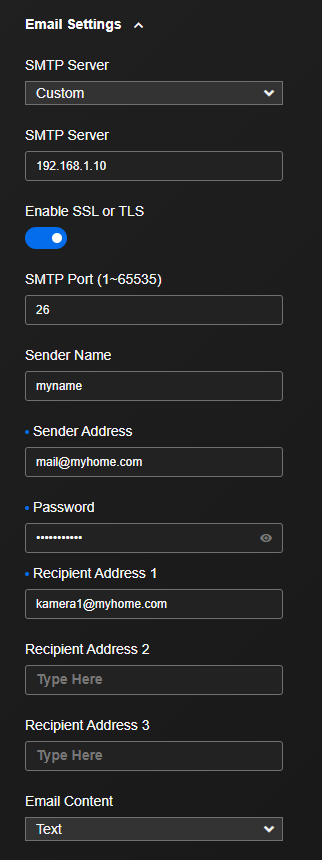

      Reolink Settings:
      192.168.1.10 ist bei mir die IP der ioBroker-Installation wo also auch der Dummy-Mailserver läufgt.
      Dort wo // z.B. State setzen: steht, gelangt das Script, wenn eine Bewegung erkannt wird. Hier kann man also z.B. einen State setzten etc.
