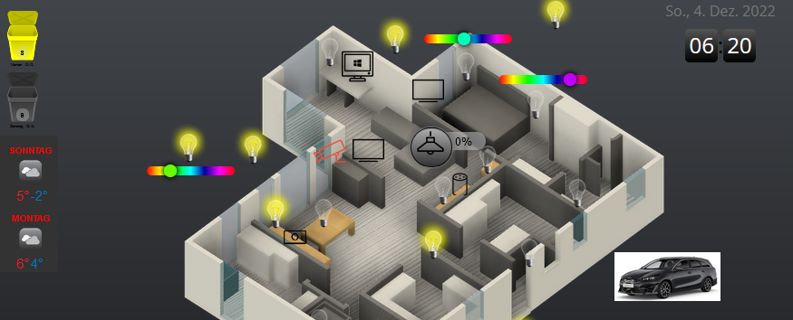

    Guten Morgen zusammen,
    aktuell bin ich dabei meine Vis neu zu gestalten.
    Ein Problem hat sich aber jetzt ergeben und ich finde bzw. kenne keine Lösung.
    Ich habe meine Terrasse mit 3 LED-Stripes beleuchtet (per Wled). Diese Stripes hängen an einem ESP32.
    Jeder Strip hat seinen eigenen Ausgang/GPIO und somit in der Config ist jeder Strip ein "Segment"
    Jetzt möchte ich aber über die Vis die Farben einstellen können und müsste für jedes Segment ein RGB Slider verwenden. Würde dies aber gerne vermeiden und alle 3 Stripes über einen Slider steuern?
    Hat hier jemand eine Idee, wie ich das verwirklichen kann?
    Vielen Dank im Voraus! :)VIS.PNG

      @matze_hh Pack alle drei Stripes in ein Segment.

        @rushmed Vielen Dank für deine Antwort, den Ansatz hatte ich auch schon, aber dann wird das mit den Effekten unschön.

          @matze_hh Warum? Du kannst doch über das eine Segment das alle beinhaltet die Farben steuern und über die drei einzelnen die Effekte.
