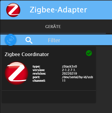

    Der Zigbee Adapter wird beim starten auch grün und sieht dann so aus:
    Soweit alles gut denke ich.
    Aber wenn ich versuche Geräte zu pairen startet zwar der Countdown, es wird aber kein Gerät gefunden.
    Ich habe leider keine Ahnung warum. :(
