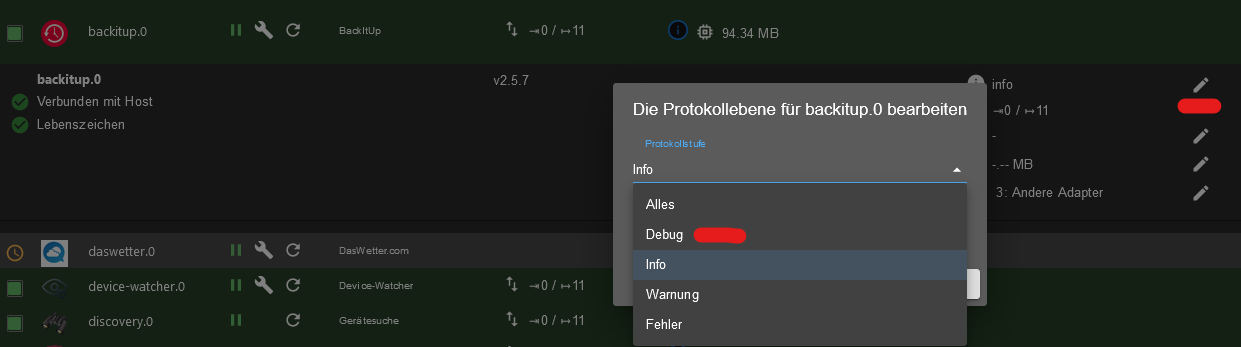

                    @bitwicht sagte in backitup zeit und systemzeit:
                    Hast du eine Idee wie ich das debugen kann?
                    Auf Debug stellen, nochmal ein Backup starten und dann im LOG schauen.

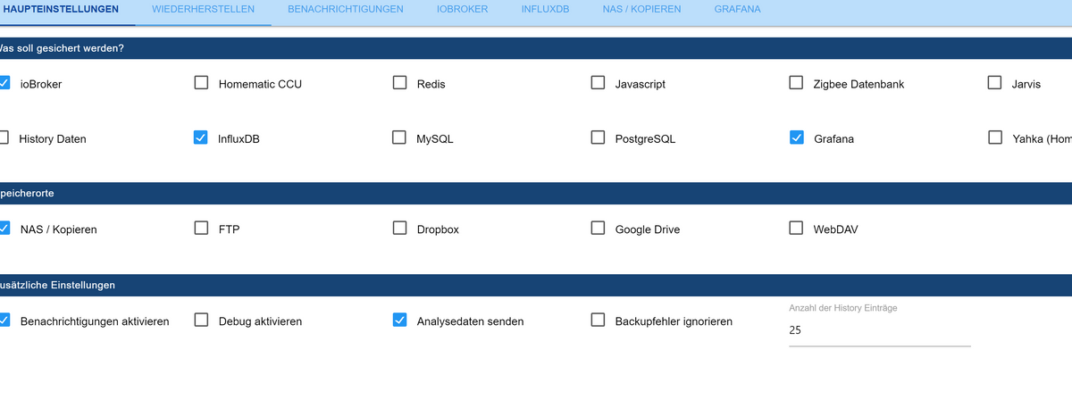

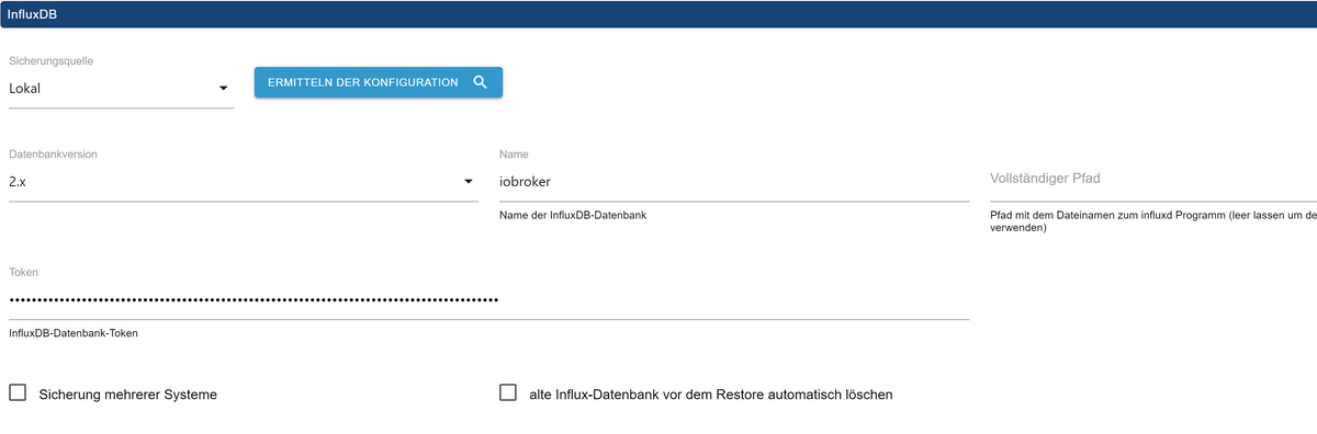

                        @bitwicht Dann zeig mal auf was Du das Backup sicherst.
                        Am besten mal die Einstellungen im Backitup Adapter zeigen bitte.
                        Lehrling seit 1975 !!!

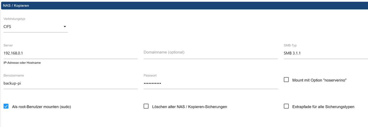

                          • Thomas BraunT Online
                            @bitwicht
                            Beim FritzNAS muss die Option 'noserverino' gesetzt werden.

                                @bitwicht
                                Dann werden keine inodes vom Server übernommen.
                                • B Offline
                                  B Offline
                                  bitwicht
                                  super, damit geht es. vielen dank.
