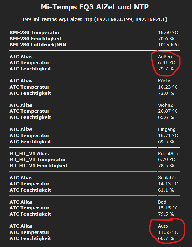

      Also ich hab seit 2,5 Jahren die von dir verlinkten Xiaomi BT-Sensoren, auch Außen und und im Auto im Einsatz.
      Nur vor direkten Regen ein wenig geschützt, mit Isolierband umwickelt, die Sensoröffnung freigeschnitten und mit der Öffnung nach unten montiert. Keine allzu große Bastelei ....
      Empfang und Weiterleitung der Werte zu IOB mit einem ESP32 (Tasmota) und Sonoff-Adapter.

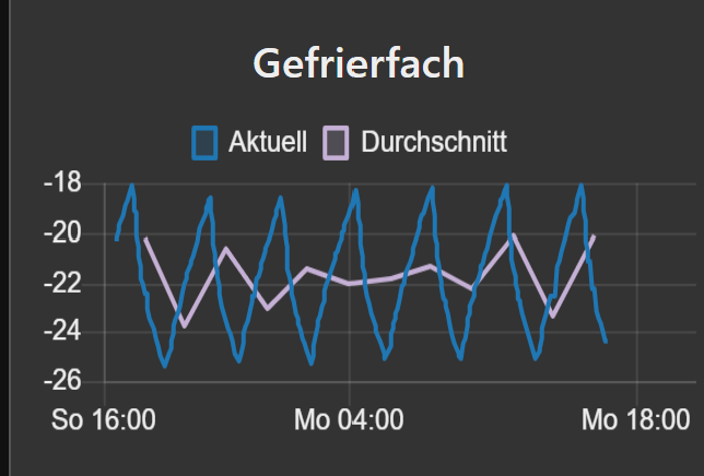

          @frankne Also die normalen Xiaomi gehen auch -25°C - habe einen im Gefrierfach zur Messung. Man sollte halt darauf achten, dass keine Feuchtigkeit reinkommt. Ich habe die mit Frischhaltefolie umwickelt und ein paar Löcher vor die Luftschlitze gemacht. ;)
