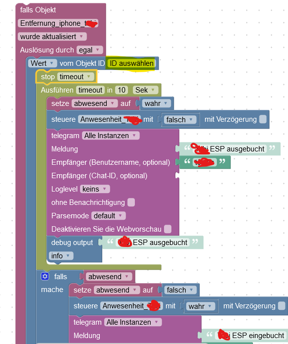

    DarkDevil
    wünsche euch zuerst einen schönen ersten Advent.
    Ich spiele gerade mit einem ESP32 und ESPPresence.
    Ich würde gerne die Anwesenheit damit ermitteln, leider stehe ich gerade beim Testen auf dem Schlauch, und zwar schwebt mir folgendes vor:
    Wenn sich der Wert im MQTT des ESP Presence Datenpunktes seit 10 Sekunden nicht geändert hat schicke eine Nachricht (Telegramm oder so)
    Soll sich der Wert aktualiseren (also die Anwesenheit gegeben sein) schicke eine Nachricht wie zB "Anwesenheit erkannt"....
    Grundsätzlich funktioniert das ganze, allerdings werte ich mit Nachrichten zugeschüttet. Ich möchte natürlich nur einmal beim eintreten und einmal bei austreten benachrichtigt werden.
    ? 1 Antwort Letzte Antwort

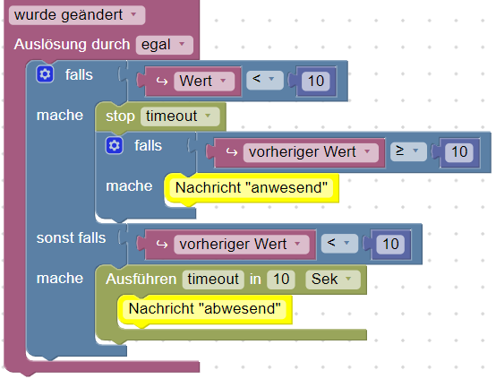

          @darkdevil sagte: Entfernung zum Gerät
          Dann verwende einen Grenzwert. Prinzip:

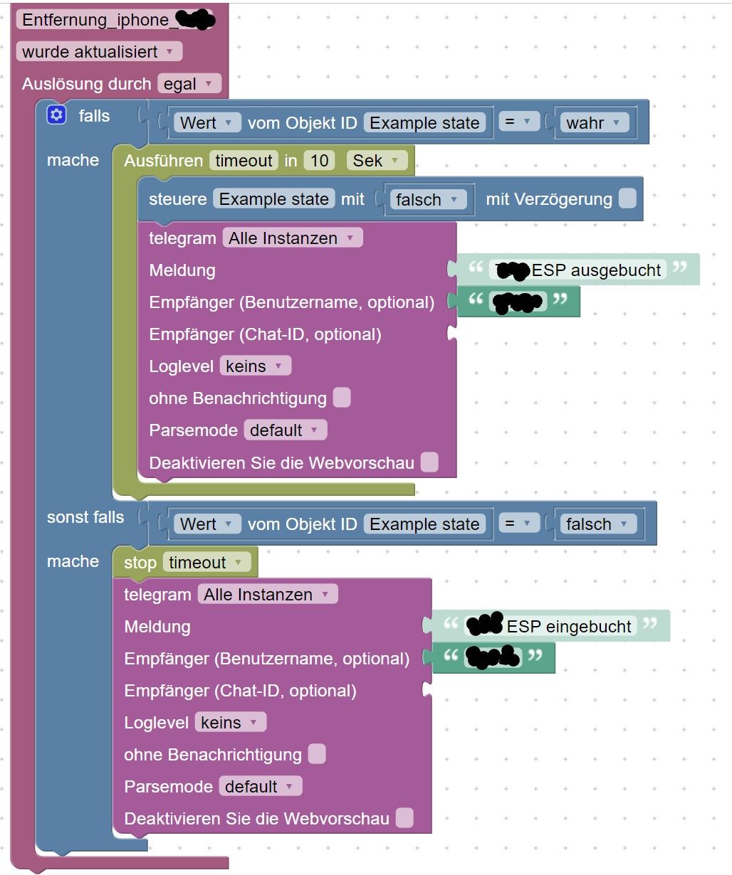

                @darkdevil sagte: nur die Aktualisierung des datenpunktes gut.
                Wenn bei Einbuchung unter 10 s aktualisiert wird:
                D 2 Antworten Letzte Antwort
                  DarkDevil
                  @paul53 perfekt, so läuft es. Vielen Dank dafür.
                  Aber ich verstehe den Punkt " Falls " - "Abwesend" nicht.
                  Ich sage ja nicht ob der Wert, true, false, 0 oder >5 ist.
                  wenn ich den Script richtig verstehe, ist er ja true und setzt die Variabele anschließend auf false.
                  Ich hätte ja den Block erwartet: Wert von Objekt Id = true

                    @darkdevil sagte: verstehe den Punkt " Falls " - "Abwesend" nicht.
                    Es soll die Nachricht "anwesend" nur einmal gesendet werden, wenn vorher Abwesenheit festgestellt wurde.
                    @darkdevil sagte in Anwesenheit mit ESPresence:
                    Das Ergebnis eines Vergleiches ist false oder true. Das enthält die Variable bereits.

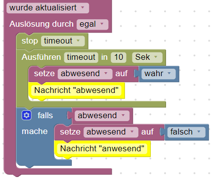

                              DarkDevil
                              @paul53 so der Script läuft nun zuverlässig :)
                              Hast du noch eine Idee wie ich eine weitere Bedingung einbauen kann? Und zwar möchte ich nur das der Timer läuft wenn ich mich im WLAN befinde (Datenpunkt im Unifi Adapter: is_online = true/false)

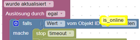

                                  DarkDevil
                                  @paul53 said in Anwesenheit mit ESPresence:
                                  Mache eine falls-Klammer um den Rest im Trigger
                                  du meinst so?
                                  paul53P T 2 Antworten Letzte Antwort

                                    @darkdevil sagte: du meinst so?
                                    Nein: Ein falls-Block, der den Datenpunkt-Wert prüft.

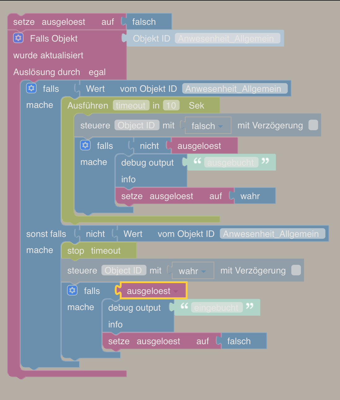

                                      Takahara
                                      @darkdevil Hallo DarkDevil, ich wollte dich fragen, wie deine Erfahrungen mit ESPresence + IPhone sind und ob du es noch nutzt?
                                      Könntest du dein Blockly Script für mich posten und deine Einstellungen in ESPresence, bitte?
                                      Ich habe die Erfahrungen gemacht, dass ESPresence sehr ungenau ist, was die Entfernungsbestimmung zum IPhone angeht. Soll heißen, dass wenn ich auf eine bestimmte Entfernung einen Trigger setze, der heute im Raum ist, kann er morgen schon wieder außerhalb des Raumes sein. Daher wollte ich dich mal nach deinen Erfahrungswerten fragen.
                                      VG
